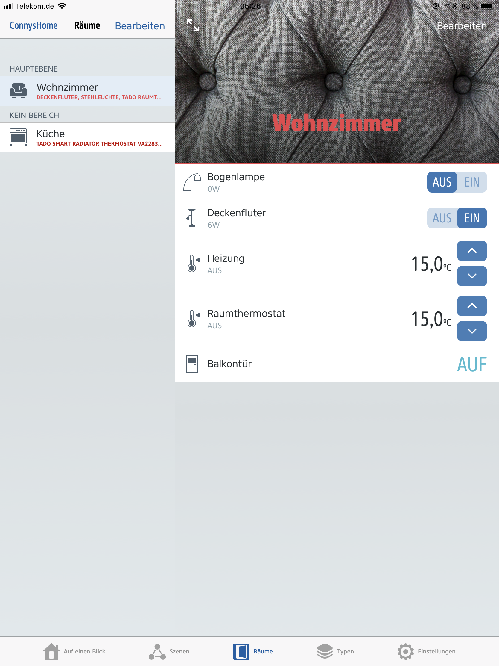

- "Bis vom Nutzer beendet": Beim Öffnen der Balkontür wird die Heizung sofort ausgeschaltet (gut!). Morgens, wenn die Balkontür nach wie vor geöffnet ist, bleibt die Heizung auch weiterhin aus, auch wenn der tado-Heizplan mittlerweile automatisch in die Heizphase gewechselt ist (gut!). Schließe ich die Balkontür allerdings, wechselt die tado-App in den "Manuellen Steuerungs-Modus" und stellt die Temperatur ein, die in der Automation der Apple Home-App hinterlegt ist, auch wenn in dem tado Heizplan eventuell "Heizung aus" vorgegeben ist (nicht ideal!).
Kurz gesagt: Unter welchen Bedingungen auch immer, die tado-App wechselt nicht mehr automatisch in den Heizplan respektive Automatikmodus! Letztendlich muss ich den Automatikmodus über die tado-App oder über das IFTTT "tado Heating Widget" wieder reaktivieren.
Habt Ihr vielleicht eine Idee wie man die Heizungssteuerung automatisiert wieder in den Heizplan versetzen kann? Gibt es eventuell eine App/Software mit der man das lösen kann?
