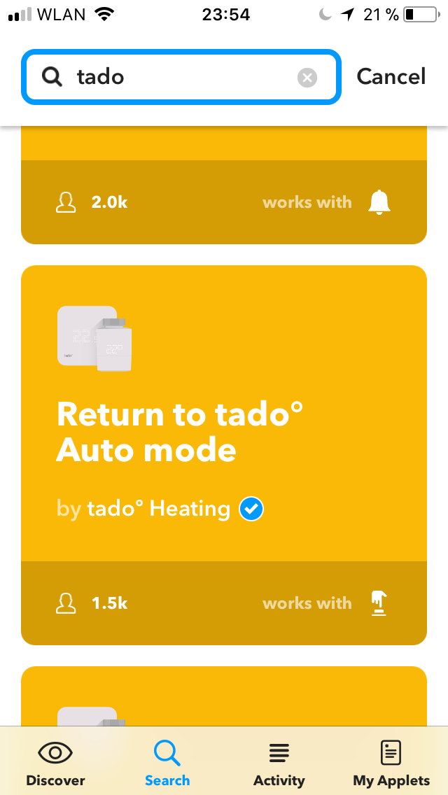

    Wie kommst du bei tado wieder in den auto-modus? Bei mir gehen die Heizungen beim Schliessen der Fenster in manuell und Absenkung-Modus.
  • Habe meine jetzt im 2. Jahr und die Einsparung ist deutlich, sogar gegenüber den vorher verbauten, rein zeitgesteuerten von Honeywell.
  • Wie kommst du bei tado wieder in den auto-modus? Bei mir gehen die Heizungen beim Schliessen der Fenster in manuell und Absenkung-Modus.
    ich nutze dafür das ifttt-plugin und trigger über tado den auto-modus:
