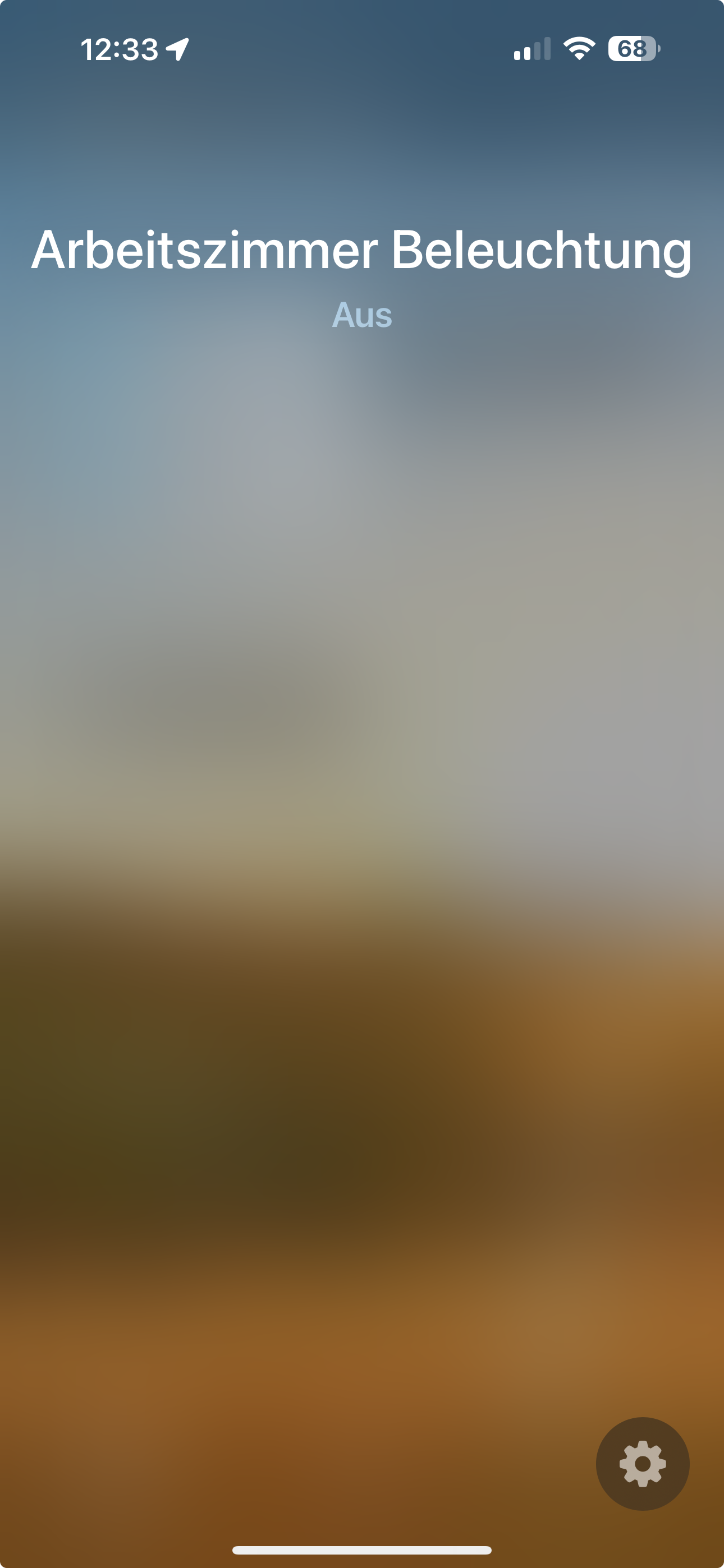

  • Danke für die Tipp mit der Gruppe. Musste erst einmal googlen, um herauszufinden, wie man die erstellt.
    Also, wenn ich die Leuchten in einer „Arbeitszimmer Beleuchtung“ Gruppe zusammen fasse, kann man die Gruppe auch nicht schalten. Klicke ich auf „Arbeitszimmer Beleuchtung“, sehe ich nur den Status „Aus“, aber keinen Schalter:
    Holger hat recht. Ich habe die Gruppe jetzt ja nicht mehr irgendwas mit Büro (= Name des Raums) benannt und die Szene gelöscht. Mit Siri kann ich weiterhin erfolgreich Sprachkommandos wie „Büro Licht ein“ und „Büro Licht aus“ ausführen. Ich kann aber auch „Arbeitszimmer Beleuchtung ein/aus“ erfolgreich durchführen. Ein Klick auf den Button öffnet weiterhin eine leere Seite ohne Schalter (s.o.)
  • … wenn du da unten auf das Zahnrad klickst, werden dir da dann die Geräte angezeigt und gibt es da ganz unten die Möglichkeit die „Gruppierung der Geräte aufzulösen? (Nicht das du das direkt tun solltest, erstmal nur den Stand hier posten)
    PS: Denke nicht, dass die Meross-Leiste ein Problem ist. Die ist doch Home zertifiziert, oder ist das die Matter-Variante?
  • Okay! Wenn da unter dem Punkt „Geräte“ auch die Steckdosen alle aufgelistet sind… Evtl. ein Anzeigeproblem? Ich habe die Meross selber nicht im Einsatz (nur Einzeldosen; da gibt’s das Problem nicht).
    Da wird auch nicht geschaltet wenn du bei der Kachel nicht den großen Bereich mit dem Gruppennamen anklickst, sondern das Icon auf der linken Seite?
  • .Mit Siri kann ich weiterhin erfolgreich Sprachkommandos wie „Büro Licht ein“ und „Büro Licht aus“ ausführen.
    Wenn du Siri ein Kommando Raum + Licht + gewünschter Zustand gibst, bringt sie immer alle Lichter in dem Raum in diesen Zustand, unabhängig von Szenen. Wenn deine drei Lichter die einzigen in dem Raum sind erklärt es das Verhalten.
