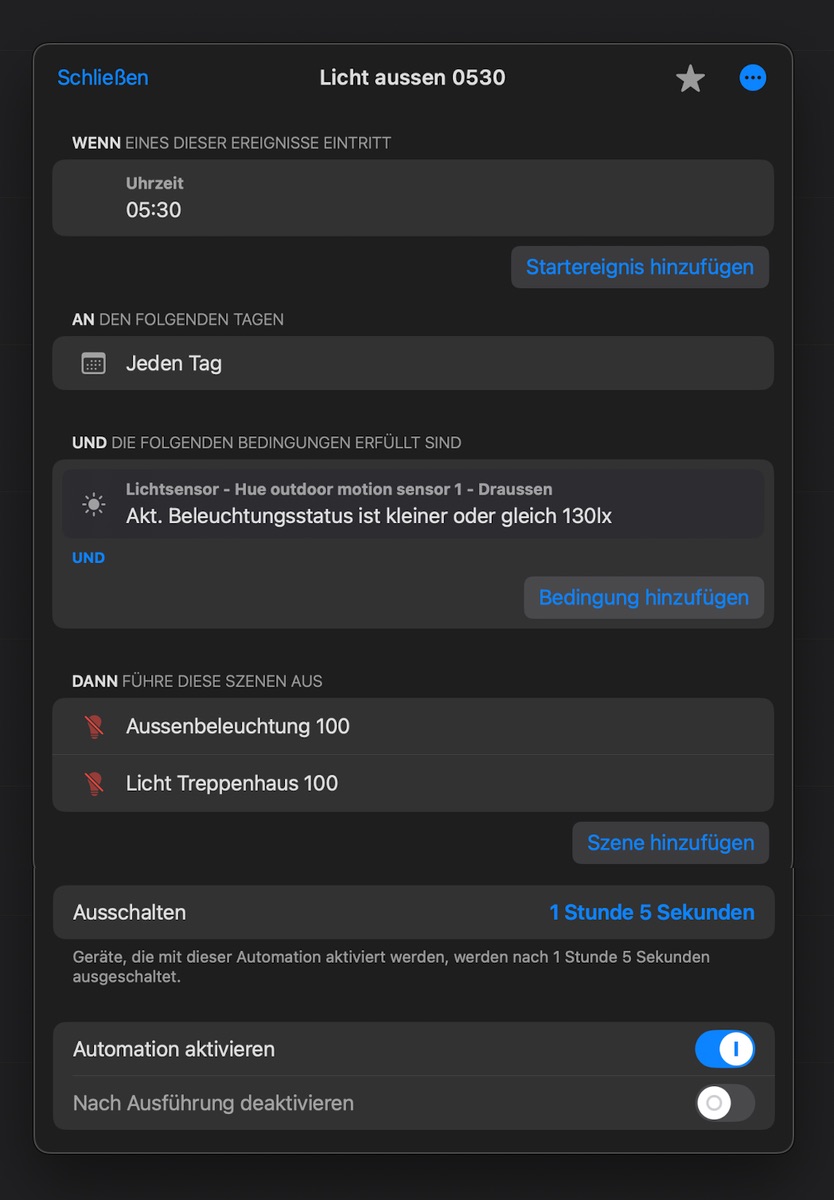

    Ich habe mir aber überlegt, dass ich das vielleicht einfach anders löse und stündlich eine Automation zünde, die den Lux-Wert einsammelt und dann die Lampe einschaltet oder auch nicht.
    Dazu hab ich gestern Abend flott 5 Automationen im Centroller angelegt (5:30, 6:30, 7:30, 8:30, 9:30). Das hat bis 8:30 gut funktioniert, aber dann blieben die Lichter an, obwohl der Lux-Wert über 130 lx lag.
    Mir sind im Controller die Optionen "Ausschalten" und "Nach Ausführung deaktivieren" nicht 100 %ig klar.
    Ich dachte, ich schalte die Lampen durch "Ausschalten nach 1 Stunde, 5 Sekunden" aus. Zu dem Zeitpunkt läuft ja die nächste Automation schon. Beim Schreiben fühlt sich das schon nach einer komischen Idee an, aber vielleicht könnt ihr da kurz für mich aufräumen ;)
  • Zu dem Zeitpunkt läuft ja die nächste Automation schon
    Genaue DAS wird das Problem sein. Der Text unter dem Schalter ist wörtlich zu nehmen. Ich vermute(!) dadurch, dass zu dem Zeitpunkt die Lampe bereits durch die nächste Automation manipuliert wurde, „mischt die sich nicht mehr ein“. „Nach Ausführung deaktivieren“ bezieht sich auf die Automation selber. Die läuft einmalig und wird dann auf inaktiv gesetzt. Für Sachen die man genau einmal automatisch machen will. Mir ist da nie ein Anwendungsfall dazu eingefallen, aber es scheint Nachfrage dafür zu geben.
  • Wie es in der Beschreibung für "Ausschalten" steht... Geräte werden nach dem Timeout ausgeschalten. Szenen sind keine Geräte und können nicht so ausgeschalten werden.
    Leider ist es so, dass du in CfH nicht direkt Geräte wählen kannst. Das geht wieder nur in der Home App, welche dann jedoch in CfH auch gezeigt werden. Und erst dann funktioniert das mit "Ausschalten".

    Aber das regle ich doch in der Bedingung!? Wenn der Beleuchtungsstatus <= 130 ist, dann wird die Szene ausgeführt. Wenn um 9:30 die Bedingung nicht erfüllt ist, weil Lux = 567, dann wird die Szene nicht ausgeführt. Oder verstehe ich das falsch?
    Ausschalten muss ich doch nicht, wenn ich das über "Ausschalten" erledige. Nein? Nicht?

  • Mia Wieder was gelernt! Ich hätte jetzt gedacht, dass das grundsätzlich gehen würde (manuell lassen sich ja Szenen auch deaktivieren). Dass Drittanbieter Apps immer den Umweg über Szenen gehen müssen betrifft ja auch die anderen „üblichen Verdächtigen“ wie Home+ und Eve. Eine Zeit lang habe ich mit denen auch einfache Automationen angelegt und wurde mit einem Haufen Szenen mit ganz „tollen“ Namen „belohnt“. :D
  • OK, Mia, jetzt hab ich’s auch.
    Demnach muss ich für jede Automation (einschalten), eine Automation (ausschalten) 60 Minuten später einrichten?

  • Ja, wenn du nicht Szenen schaltest, sondern die Geräte direkt. Dann funktioniert es auch mit der "Ausschalten" Option

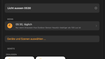

    Zum Thema "Automationen vereinfachen". Meine sieht so aus:
    - 5:30, täglich Prüf die Helligkeit. Wenn <130, schalt das Licht für 1 Stunde an
    Ich weiß nicht, aber welchem Punkt wir von komplexen Automationen sprechen, aber das ist für mich eher Pinocchio-Teller. Ich habe mich ja schon damit abgefunden, dass ich die o.g. Automation stündlich (morgens bis 9:00, abends von 16:00–22:00) wiederholen muss. Um 23:00 wird's dann aber einfacher:
    - 23:00 täglich, schalt die beiden Aussenlampen für 3 Stunden an (Helligkeit: 50 %)
    Aber auch das funktioniert nicht störungsfrei.

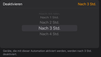

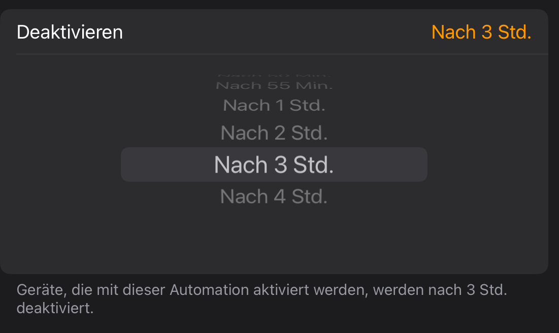

  • Lediglich die lange Laufzeit von 3 Stunden habe ich in CfH angepasst, weil das in Apple Home nicht geht.
    Das geht in Apple Home auch, sogar bis 4 Stunden

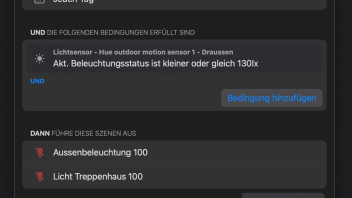

    Mir ist noch nicht ganz klar, wieso du erst eine Abfrage nach der Beleuchtungsstärke machst.
    Ich würde einfach die Beleuchtungsstärke als Bedingung nehmen. Das geht ja gut in CfH
    Auslöser: täglich 5:30
    Bedingung: Beleuchtungsstärke < 130 Lux
    Dann schalte Licht(gruppe) ein (oder Szene)
    Deaktivieren nach 1 Std.
    Ich muss an dieser Stelle meine frühere Aussage zur Deaktivierung von Szenen revidieren. Ich Apple Home ist es besser beschrieben.
    „Geräte, die mit dieser Automation aktiviert werden, werden nach X Minuten/Stunden deaktiviert.“
    Mir ist dann nämlich wieder eingefallen, dass ich das bei meinem Flurlicht so mache und das funktioniert gut.

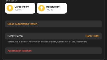

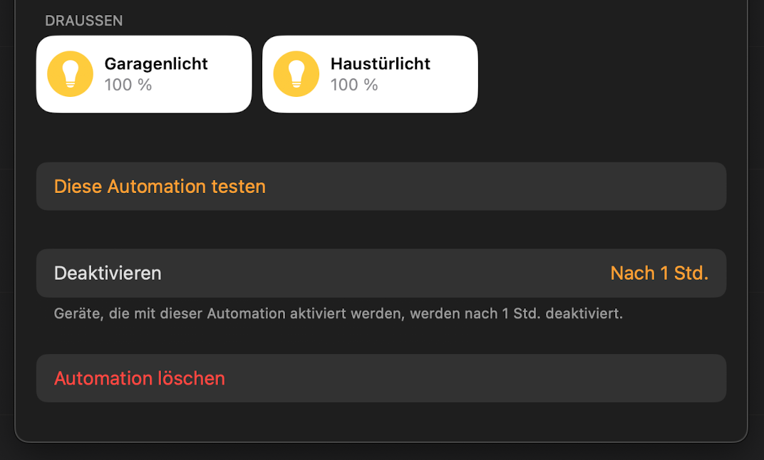

    So siehts bei mir zu Hause aus:
    Ich meine, dass das ziemlich nah an Deiner Idee ist, oder?
