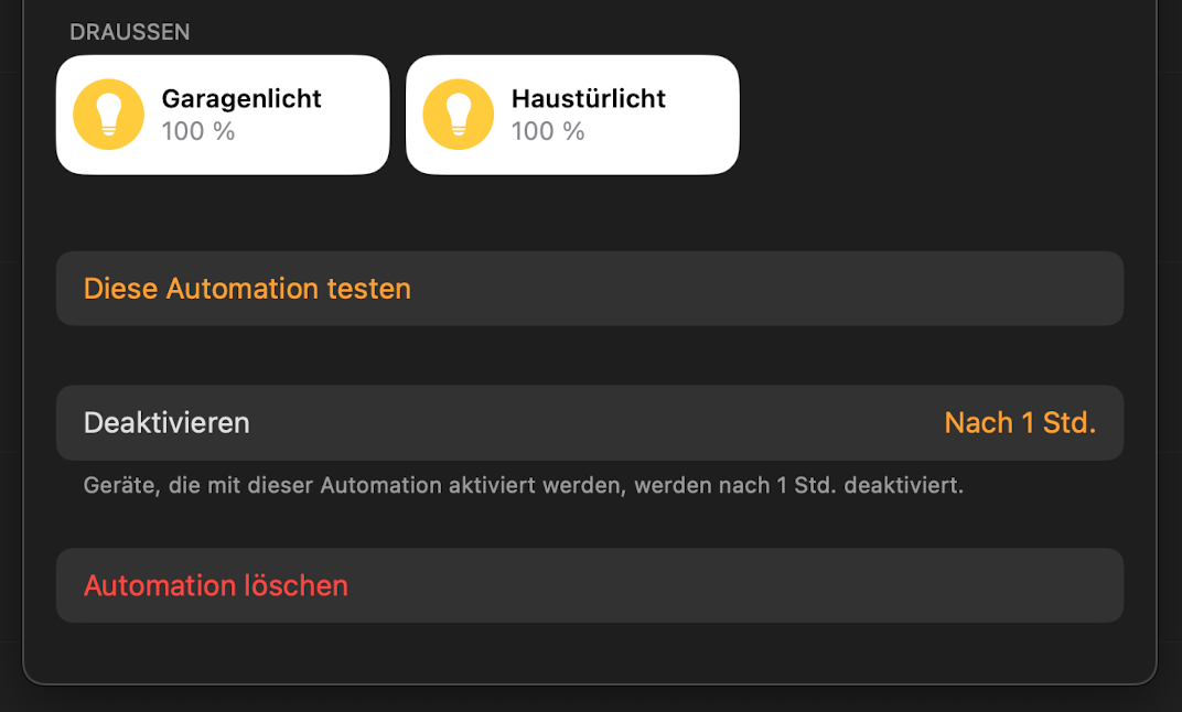

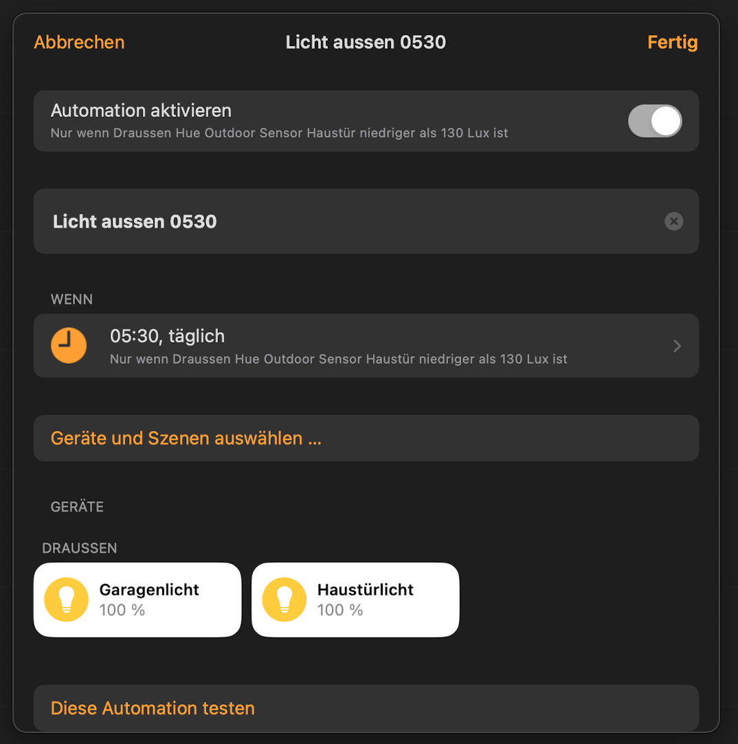

  • ... und jetzt musst du dich noch an eine weitere App gewöhnen. ^^ HomeKit kann Sensoren grundsätzlich nicht deaktivieren. Die sind "always on". Ich könnte jetzt darüber schwadronieren, wie man da mit Automationen irgendwas frickelt, aber am Ende gilt die goldene Regel: "Wenn du etwas mit Hue Geräten *vernünftig* machen willst, nimm die Hue App". Eigentlich eher noch iConnecthue. Das ist das "Schweizer Messer" für Hue. Die haben tolle Ideen, bringen Features, von denen sich Signify später gerne "inspirieren" lässt. Aber die kostet halt auch Geld und Abo-Modell gilt hier ja allgemein als unbeliebt.
  • Wie Holger schon sagt, deaktivieren geht nicht. Ist aber auch überhaupt kein Problem, weil ein Bewegungssensor von sich aus erstmal überhaupt nichts macht, wenn du ihm nicht explizit gesagt hast er soll z.B. das Licht einschalten. Das Teil ist erstmal dumm bis du es smart machst.
    Ich habe dir im anderen Thema schon gezeigt wie du eine Automation sowohl örtlich als auch zeitlich beschränken kannst. Ich denke, damit bekommst du "Nacht 1" und "Nacht 2" bereits selber hin ;). Und wenn du nicht gerade am Nordpol wohnst wo die Sonne gefühlt nie unter geht wüsste ich nicht warum man zwischen 23:30 und 2 Uhr Nachts eine Prüfung vom Helligkeitswert in Lux braucht.

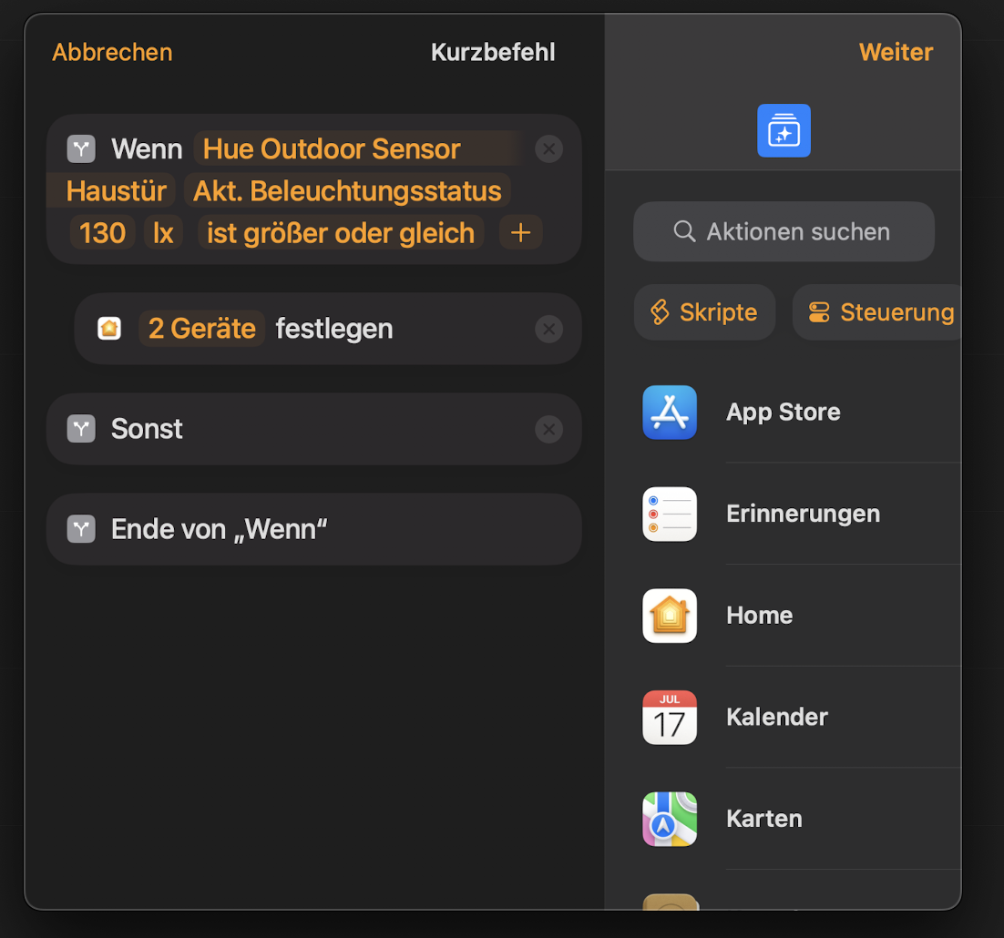

    Der Rest (also "tagsüber") geht über Kurzbefehl in der Home App:
    Wenn ein Sensor etwas entdeckt > Bedingung "Zeiten" nur zwischen X und Y > bei der Geräte-/Szenenauswahl ganz runter scrollen auf "In Kurzbefehl konvertieren > Dort eine "Wenn" Aktion einbauen, die den Helligkeitswert des Outdoor sensors prüft > Wenn Heliigkeit ist unter 30, dann bei "Dann" darunter "Mein Zuhause Steuern" Aktion einführen, welche die Lampen einschaltet

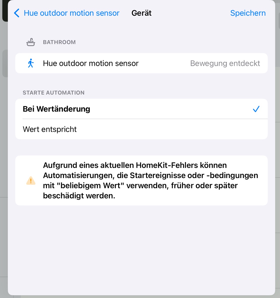

  • In Controller konnte man das mal machen (geht das noch?):
    Bei einer beliebigen Änderung des Werts
    -> wenn kleiner als 30, dann ...
  • ... theoretisch geht das noch. Praktisch würde ich da aber lieber die Finger von lassen.
    Ist seit iOS 17 so. Wurde mit 18 nicht gefixt. Apple selber nutzt das nirgends. Also würde ich tippen: Das kommt nicht mehr zurück.

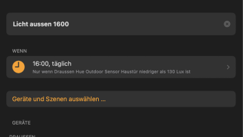

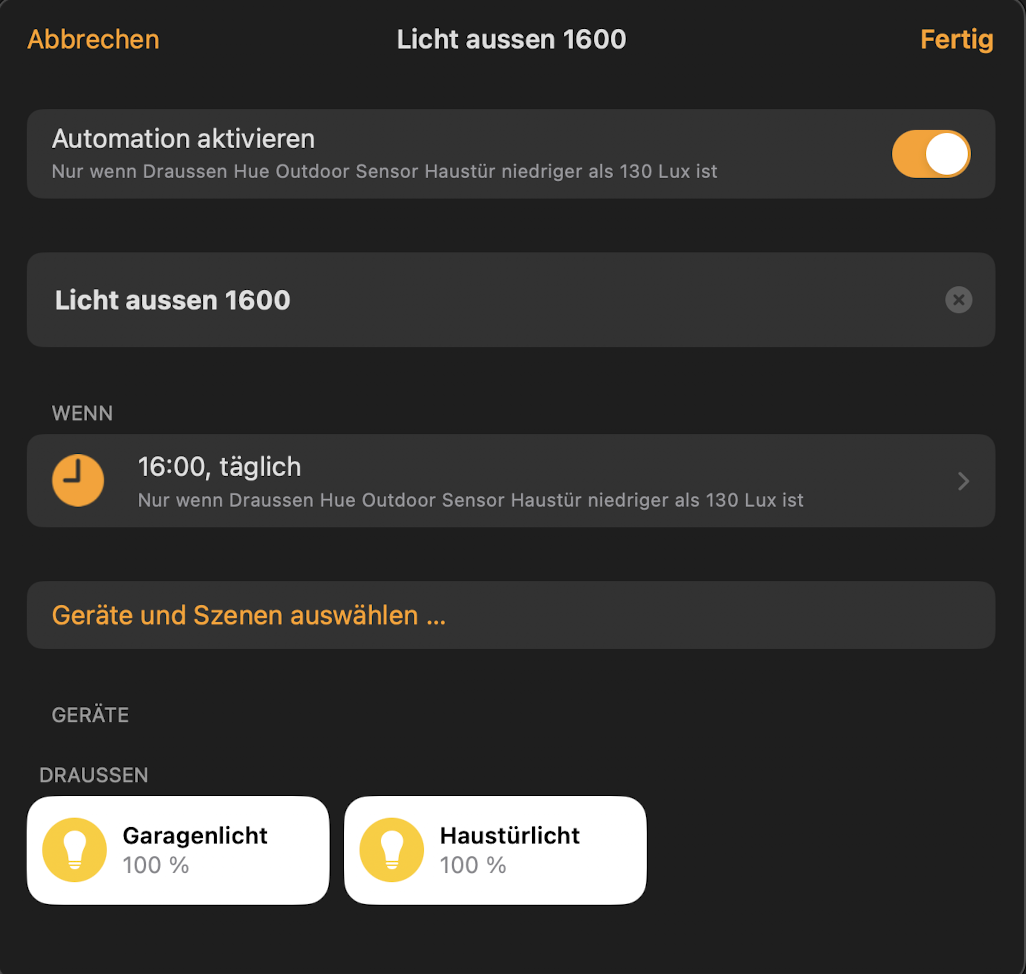

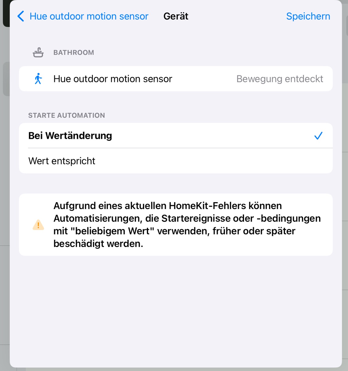

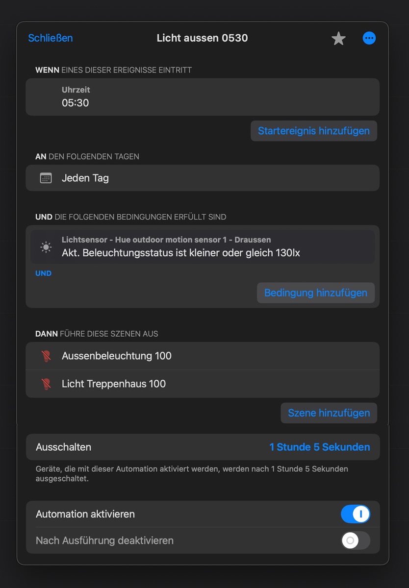

  • Ich hab gerade nur kurz im Controller geguckt. Ich könnte folgendes machen:
    Wenn eines dieser Ereignisse eintritt:
    Wenn Lichtsensor "Aktueller Beleuchtungsstatus ist beliebig" *
    An folgenden Tagen
    Jeden Tag
    Und die folgenden Bedingungen erfüllt sind:
    Aktueller Beleuchtungsstatus ist kleiner oder gleich 130 lx
    Dann führe diese Szenen aus
    Funzel an
    * Hier gibts ne Warnung: Aufgrund eines aktuellen HomeKit-Fehlers können Automatisierungen, die Startereignisse oder -bedingungen mit "beliebigem Wert" verwenden, früher oder später beschädigt werden.
    Oder hattest Du eine andere Idee?
    PS. Holger war schneller
    Hue Birnen, Hue Outdoor Lampen, Hue Outdoor Motion Sensor, Hue Bridge
    Eve Thermo, Eve Energy
    Apple tv, Homepod (mini), iPhone, iPad
  • ... ich hab das tatsächlich auch selber erlebt bei einer Automation. Auf reddit schreibt jedoch jemand, dass das beim Wechsel der Steuerzentrale passiert. Das kann man seit OS 18 ja unterbinden. Wenn der oder die also richtig liegt mit der Annahme wäre es evtl. einen Versuch wert. :/
  • Danke für den Link. Ich hab die autom. Wahl der Steuerzentral mal deaktiviert und die o.g. Automation mal angelegt. Ich teste mal ...
  • Kurzes Update:
    Eben gingen die Leuchten an, als der Grenzwert unterschritten wurde. Musste dann los und hab im Vorbeigehen mal meine iPhone-Taschenlampe an den Sensor gehalten (lx war dann über dem Grenzwert). Nach 10 Sekunden war noch nichts passiert, aber mehr Zeit hatte ich nicht. Wisst ihr zufällig, wie schnell so ein Helligkeitssensor reagiert bzw. wie schnell HomeKit auf den Helligkeitssensor reagiert?
    Falls ich später noch dazu komme, hole ich den Baustrahler raus. Ansonsten warte ich bis Morgen ...
