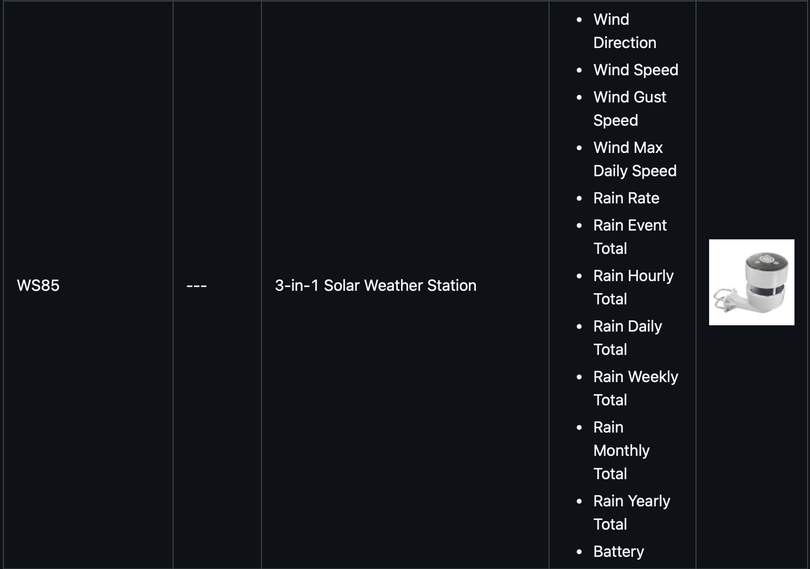

  • Für den WH40 und die beiden WSxx braucht man in der Tat keine Basisstation für den Homebridge-Betrieb. Da hatte ich noch mal recherchiert. Ein Gateway reicht. Da habe ich mich für das GW1200 entschieden. Der WS85 misst lt. Plugin auch Regenmengen (stündlich bis hin zu jährlich).

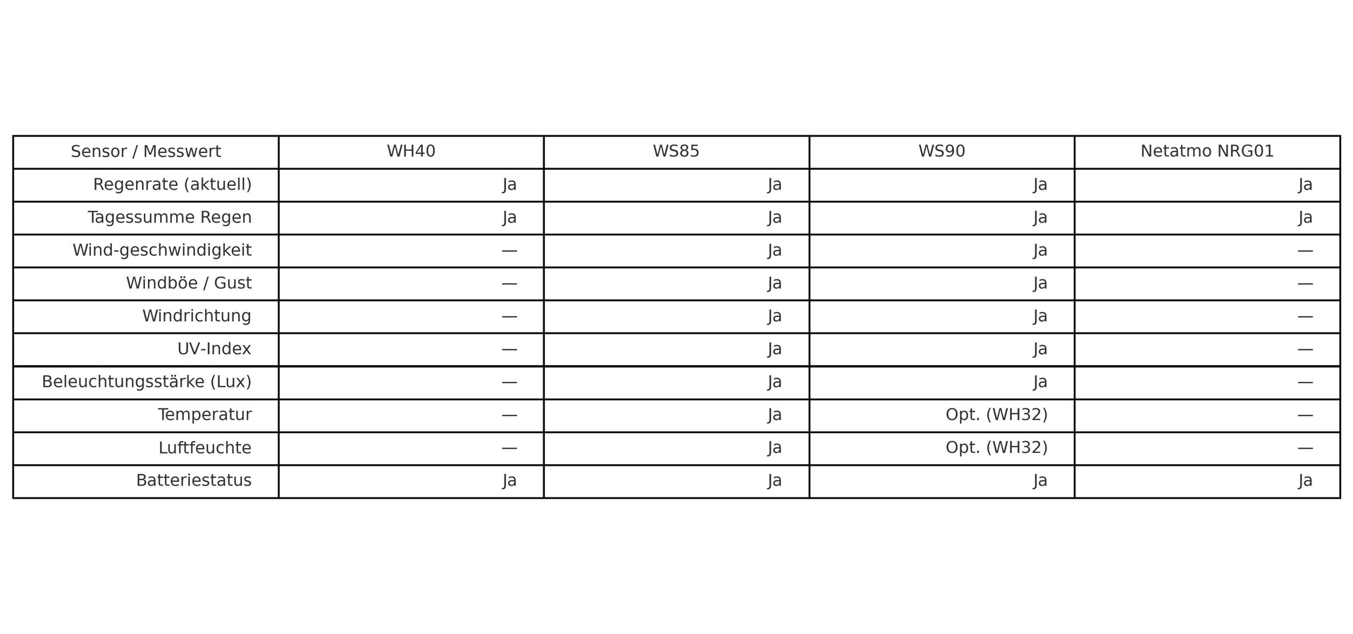

    Die Messung soll wohl auch präziser sein. Solarbetrieb hat er auch usw. Anbei mal eine kleine Vergleichsmatrix der "Kandidaten" + Netamo:

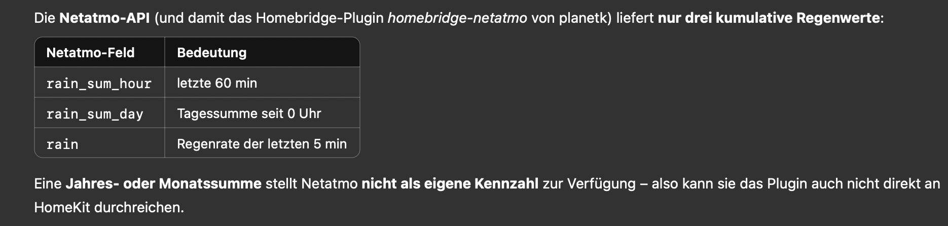

    Warum ich den Netatmo loswerden will? Der taugt nix in HomeKit 8o Über das Plugin bekommst du nur einen Leak Sensor, der für mich allerdings eher nutzlos ist. Die Verzögerung, bis das anschlägt liegt bei 5 Minuten, da habe ich es auch so mitbekommen, dass es regnet. Für irgendwelche "Rettungsaktionen" ist es dann eh zu spät. Der haptische Niederschlagssensor der WSxx soll da deutlich fixer und zuverlässiger sein. Hinzukommt dass Netatmo die Geräte sehr stiefmütterlich behandelt. Die wurden seit Jahren nicht angefasst. Ich sehe auch nicht, dass die aus heiterem Himmel die API anfassen, und die kann halt nicht viel:
    Zur Verfügung stehen die paar Infos dann auch wieder nur in Eve. Da jetzt mit Datenbank+Grafana anzufangen fand ich für mich "overkill".

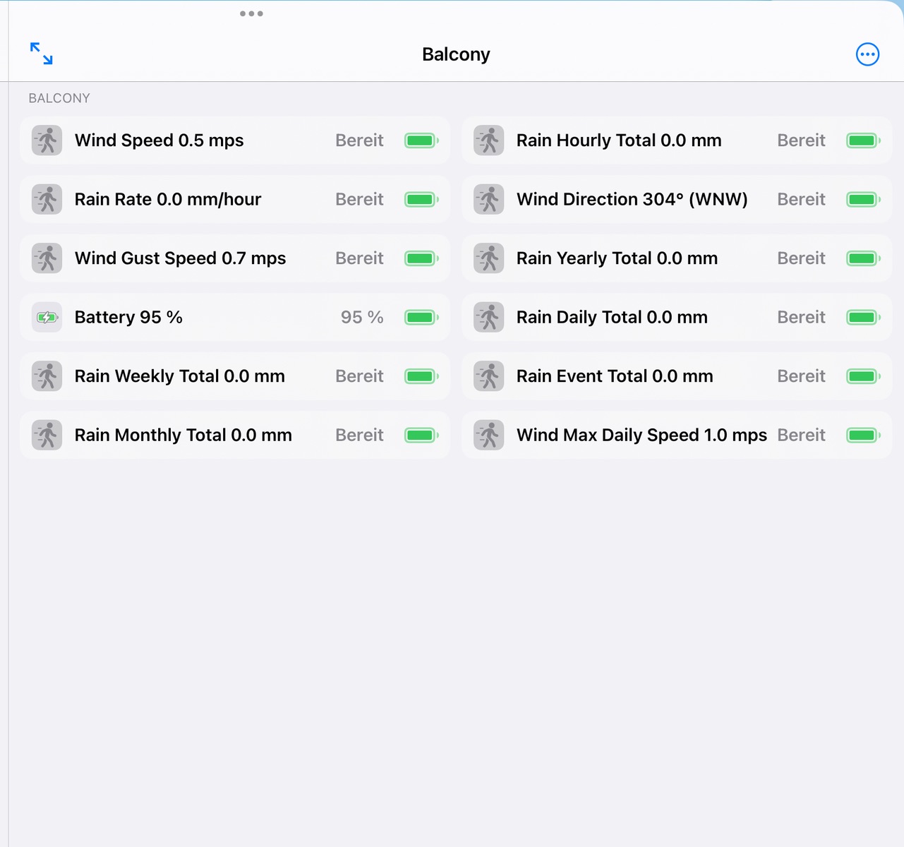

  • So. Eingerichtet gemäß Plugin-Anleitung. Taucht jetzt in der Home+, Eve und Controller App auf. In Home nichts zu finden, aber damit hatte ich schon irgendwie gerechnet. Momentan ist hier feinstes Frühlingswetter, daher kann ich über die Regenmessung noch nichts sagen (ich will mich aber mal nicht über gutes Wetter beklagen. :P ). So sieht das dann in der Home+ App aus:

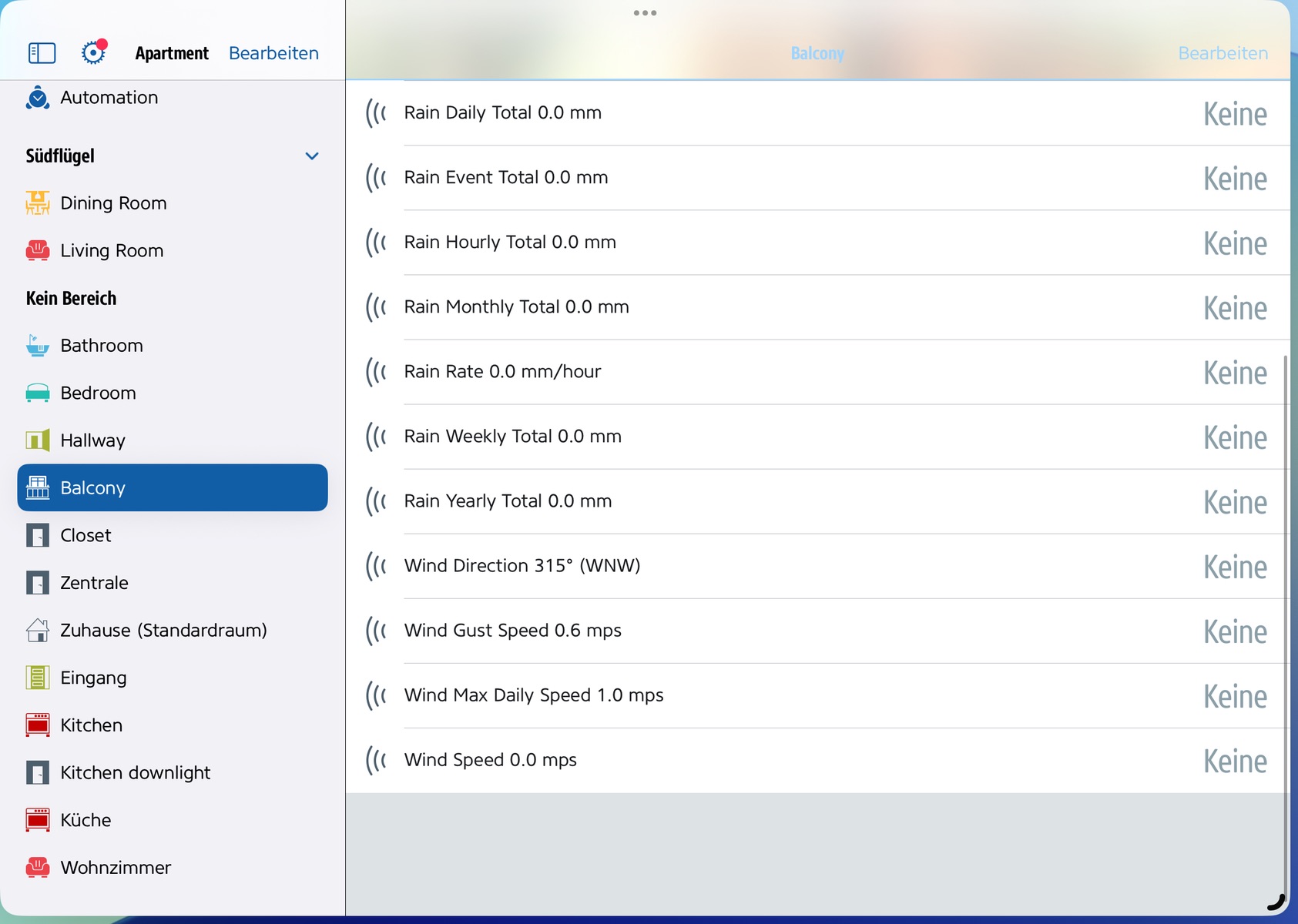

    PS: Eve wolltest du ja wissen:
    Kleiner Hinweis: Laufe nicht in die gleiche Falle wie ich und nutze die "Ecowitt" App des Herstellers. Die möchte einen Account (hier im Forum ja trotz "Wegwerfadressen" unbeliebt) und wird nicht gebraucht. Ich habe das ganze letztendlich komplett mit der auf der Plugin-Page erwähnten "WSView Plus" App gemacht. Kostet nix und hat auch brav das Firmwareupdate für das Gateway installiert. Die App hat immer gewarnt, dass das Gerät keine IP-Adresse bekommen hat. Die habe ich dann auf Basis der MAC-Adresse der FritzBox entnommen und manuell eingetragen. Danach alles schickilacki. Einrichtung war tatsächlich frickeliger als vermutet. Aber evtl. werde ich auch einfach alt. :D Das Plugin selbst war dann straight forward.
