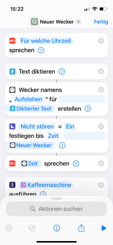

    Ich habe einen Kurzbefehl, der mit einen neuen Wecker erstellt und nicht stören anschaltet.
    Leider kommt da jetzt nach der programmierten Abfrage mit "Text diktieren" die Frage von Siri:
    "Wie lautet der Text". Kann ich das irgendwie abschalten?

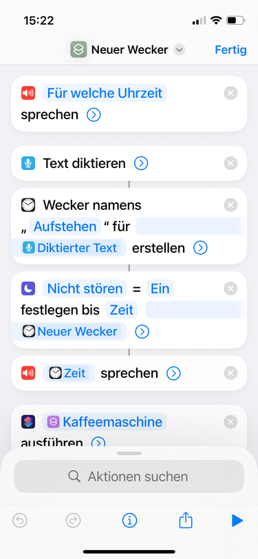

  • Wenn du die Abfrage „Text diktieren“ einbaust, fragt Siri natürlich nach, was für einen Text du diktieren willst.
    Abstellen geht in dem Fall nur, die Abfrage nicht zu verwenden.
    Mir ist nicht klar, was zu von „Text diktieren“ erwartest, resp. was damit geschehen soll

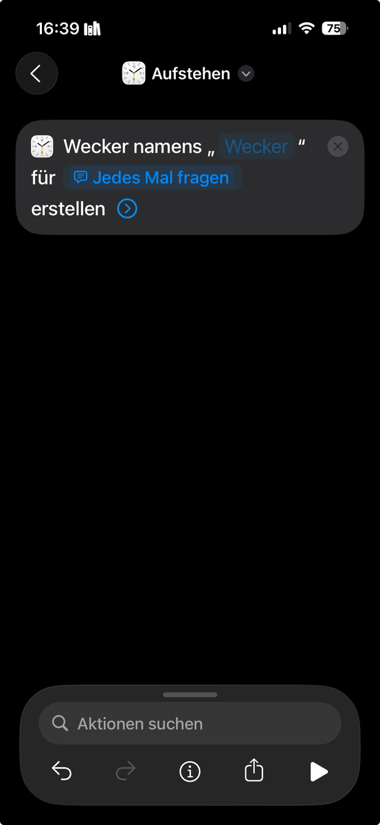

  • Also ich hab einen ähnlichen Kurzbefehl. Halt mit einer anderen Wecker App.
    Ich hab nichts mit „Text diktieren“ drin.
    Bei der Weckzeit habe ich als Variable „Jedes mal fragen“ gewählt. Das geht auch mit dem iOS Wecker (Uhr).
    Versuch es mal so

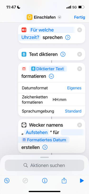

    Ich habe das Ganze so gebaut:
    Jo

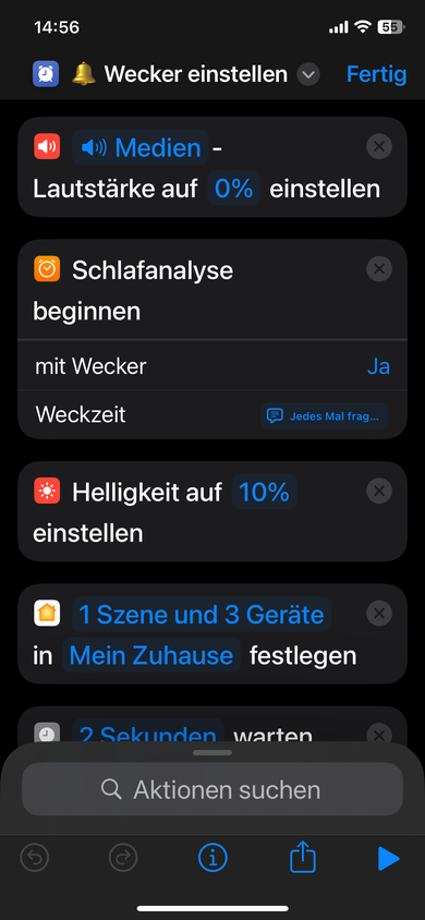

  • Schlafanalyse habe ich nicht, kann das nur die Apple Watch?
    Nein, die App läuft auf dem iPhone und das iPhone liegt neben dem Bett und zeichnet via Mikrofon den Schlaf auf.

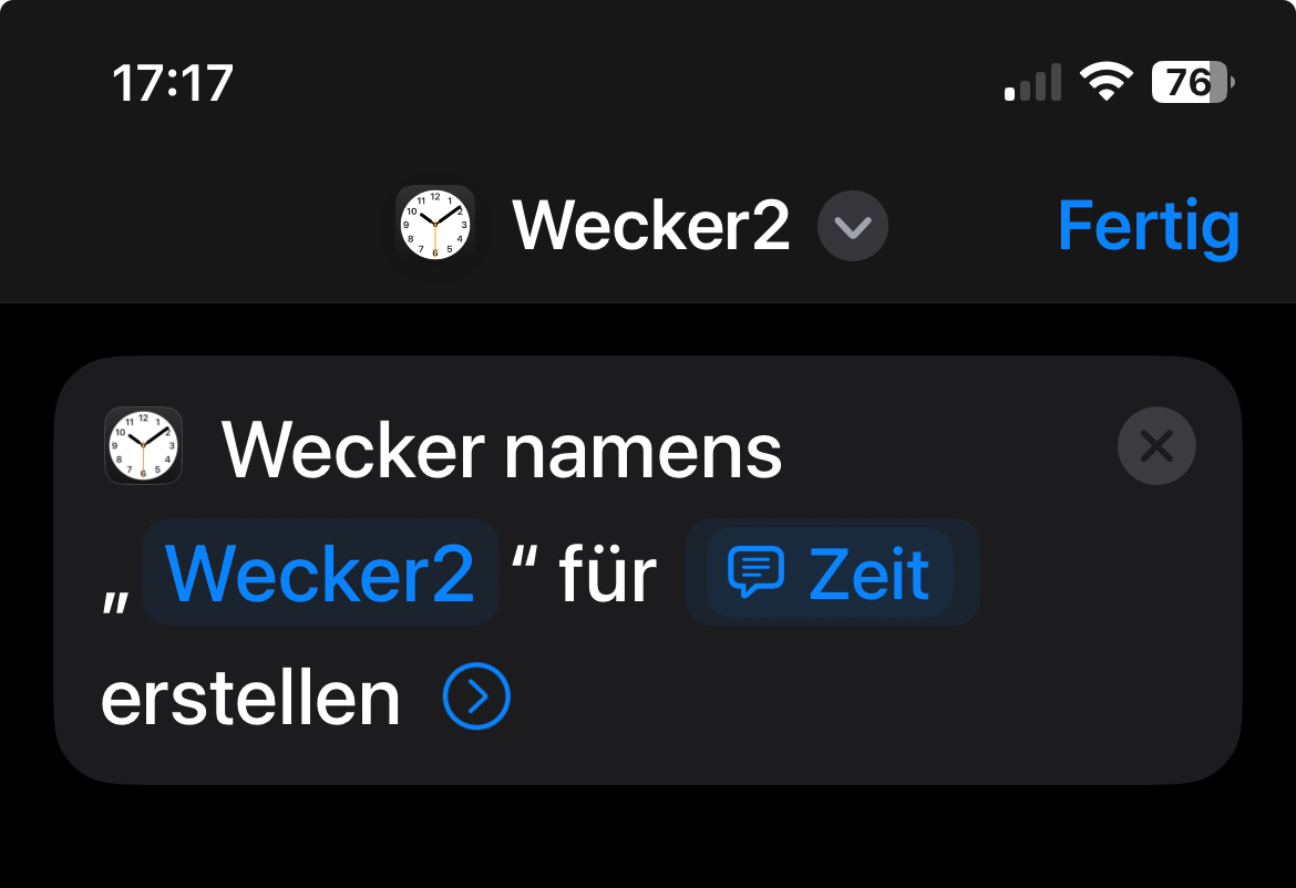

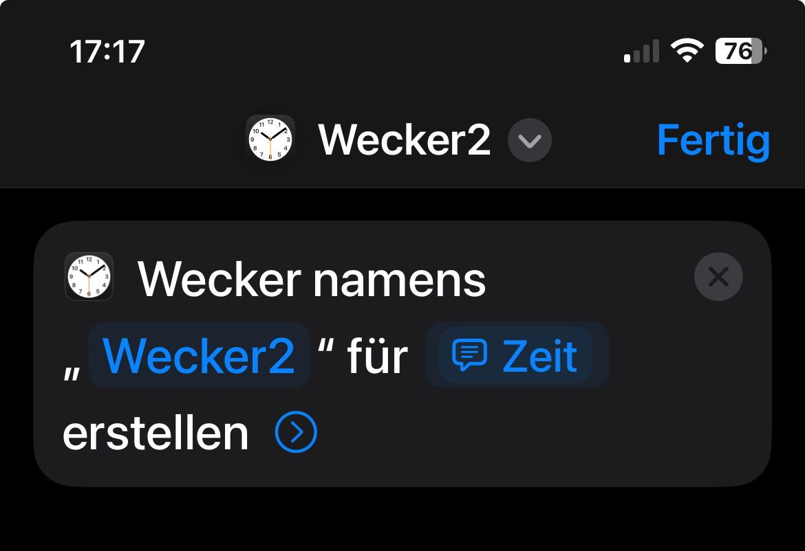

  • Du bist schon richtig da. Wenn du jetzt auf das graue Feld „Zeit“ tippst, bekommst ne Auswahl an Variablen. Dort dann „Jedes mal nachfragen“ auswählen.

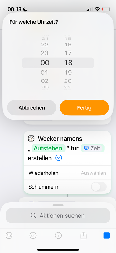

  • Siri kommuniziert mit dir immer in der Weise wie du sie aktivierst. Startest du den Shortcut mit den Fingern wird eine Eingabe mit den Fingern erwartet. Startest du den Short über Siri per Sprachbefehl wird bei der Frage nach der Uhrzeit eine Spracheingabe erwartet. Ich ahne, du hast den per antippen gestartet, oder?
  • Das „jedes Mal nachfragen“ habe ich ausgewählt.

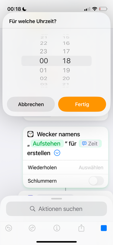

    edit:
    Ich habe das mal analysiert.
    Habe einfach mal nur den Weckerbefehl in einen KB gepackt.
    Wenn ich per Sprachbefehl den KB aufrufe, fragt Siri auch per Sprache nach der Weckzeit.
    Wenn ich den KB per Automation (auf Ladeschale legen) aufrufe kommt die Abfrage per Eingabefenster.
    Somit kann ich das Verhalten nachstellen und bestätigen. Die Automation ist also wie ein händischer Trigger des KB.
    Aber wie man das als Sprachabfrage umsetzen kann weiss ich auch noch nicht… echt tricky

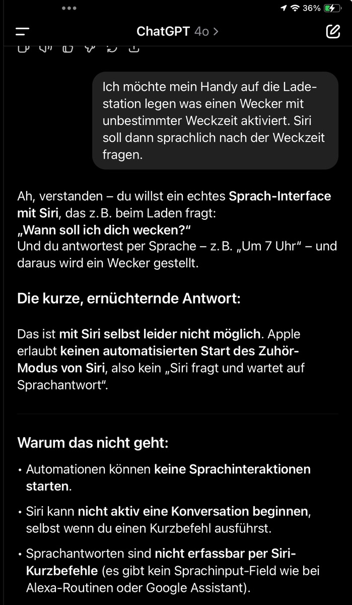

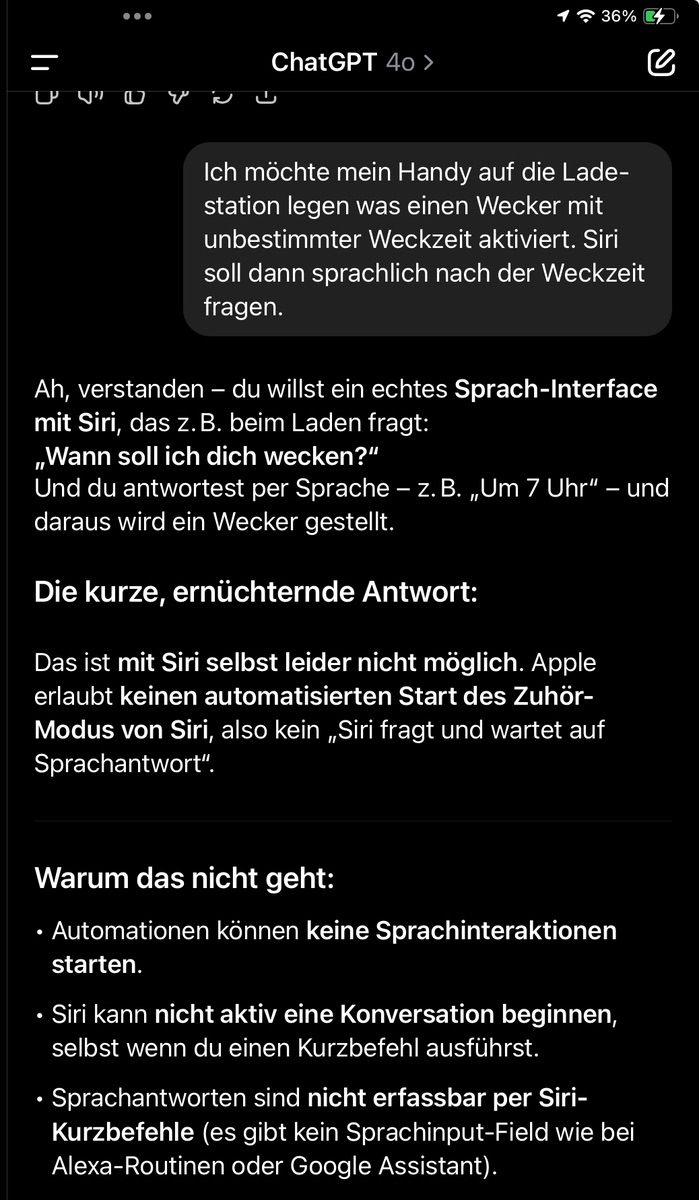

  • ChatGPT ist da auch sehr konkret:
  • Hehe... da hatte ich schon nachgefragt. ;) Anderer Wortlaut, gleiches Ergebnis. Mal so für's "Brainstorming" JoMensdorf : Willst du da wirklich maximale Flexibilität, oder ist das mehr so ein "Schichtdienst-Szenario" mit zwei-drei sich abwechselnden Uhrzeiten?
