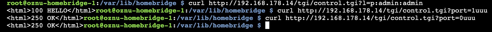

    Teil 1. Gib ein:
    curl http://192.168.178.14/hash?blafasel=blub (du kennst die Anmelde-URL besser als ich)
    curl http://192.168.178.14/tgi/control.tgi?port=0uuu (auch hier bitte den richtigen Code verwenden)
    Der Befehl curl ist sozusagen dein Webbrowser für die Kommandozeile und alles, was du sonst im Browser siehst, wird jetzt in dem schwarzen Fenster angezeigt. Das kann ziemlich hässlich aussehen. Aber uns interessiert hier nur, ob dein Gerät schaltet oder was ansonsten passiert.
    Fehlermeldungen bitte hier komplett posten, auch den Befehl, den du angegeben hast. Erfolgsmeldungen bitte auch hier reinschmeißen. Immer daran denken, dass niemand hinter dir steht und dir über die Schulter schaut, also ist jede Info, die wir hier von dir bekommen können, wichtig.

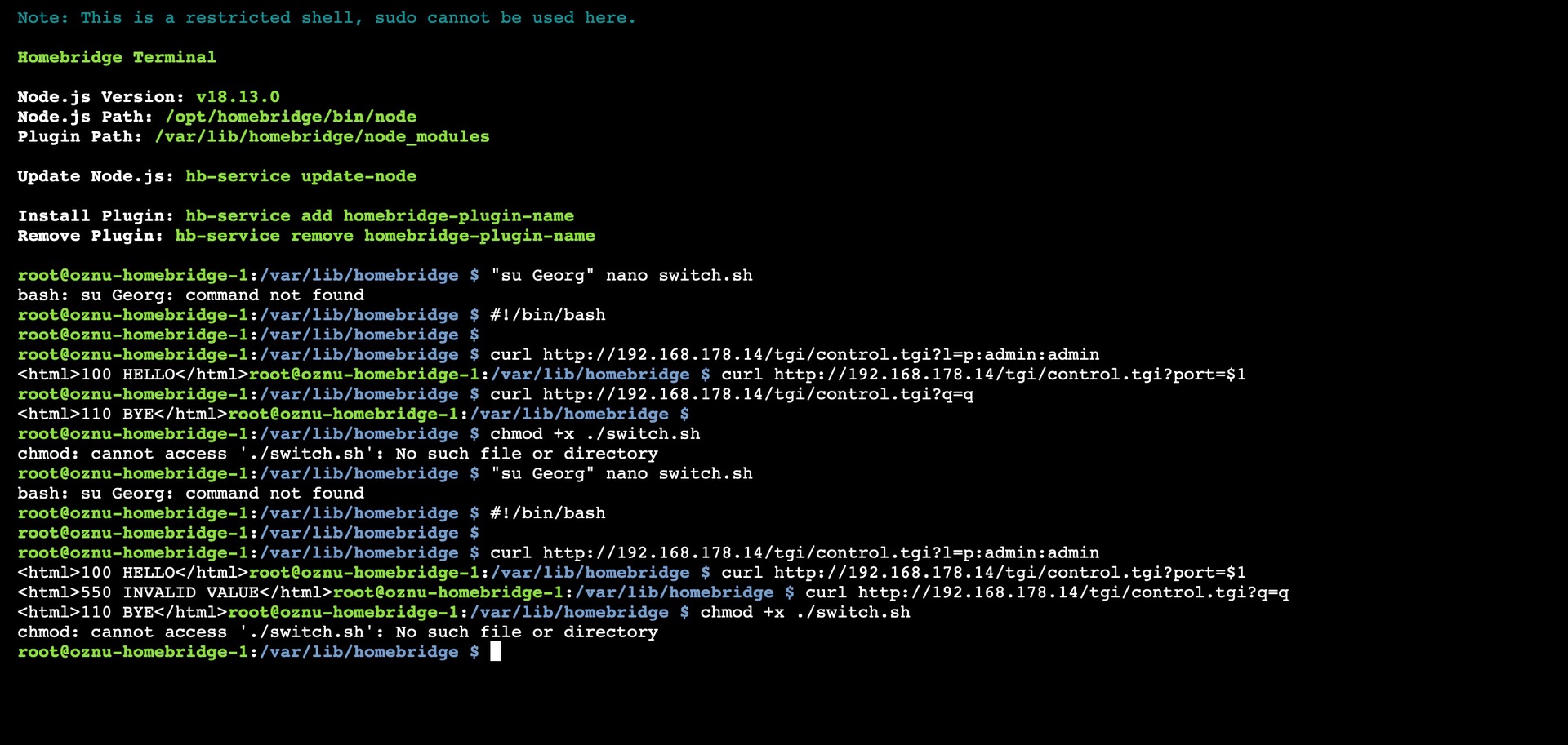

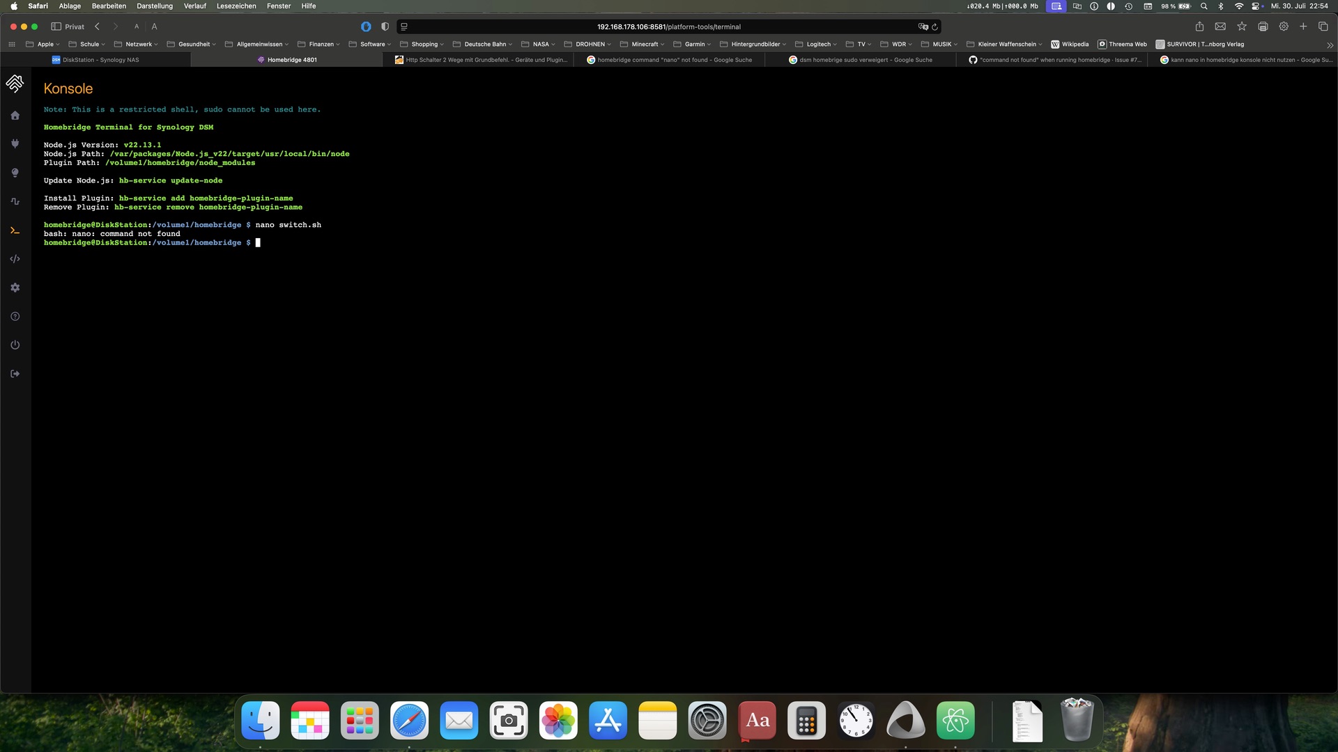

  • sudo nano switch.sh erstellt eine Datei mit Dateinamen switch.sh (Dabei öffnet sich ein neues Fenster im Terminal). Wenn schon die Anlage der Datei mit bash: su Georg: command not found fehlschlägt, bitte dann nicht einfach weiter die Befehle ins Terminal hacken.
    Das hier:
    Bash
    #!/bin/bash
    curl http://192.168.178.14/tgi/control.tgi?l=p:admin:admin
    curl http://192.168.178.14/tgi/control.tgi?port=$1
    curl http://192.168.178.14/tgi/control.tgi?q=q
    kommt IN die Datei (die bis dato noch nicht erstellt wurde), nicht als einzelne Befehle ins Terminal.
    Wenn du zum User "Georg" wechseln willst muss das in zwei Schritten erfolgen, weil su nur den User erwartet, nicht noch ein nano.
    su Georg
    nano switch.sh
    alternativ:
    sudo -u Georg nano switch.sh
    Wobei ich behaupte, dass das Script unter root angelegt werden muss bzw. sollte.

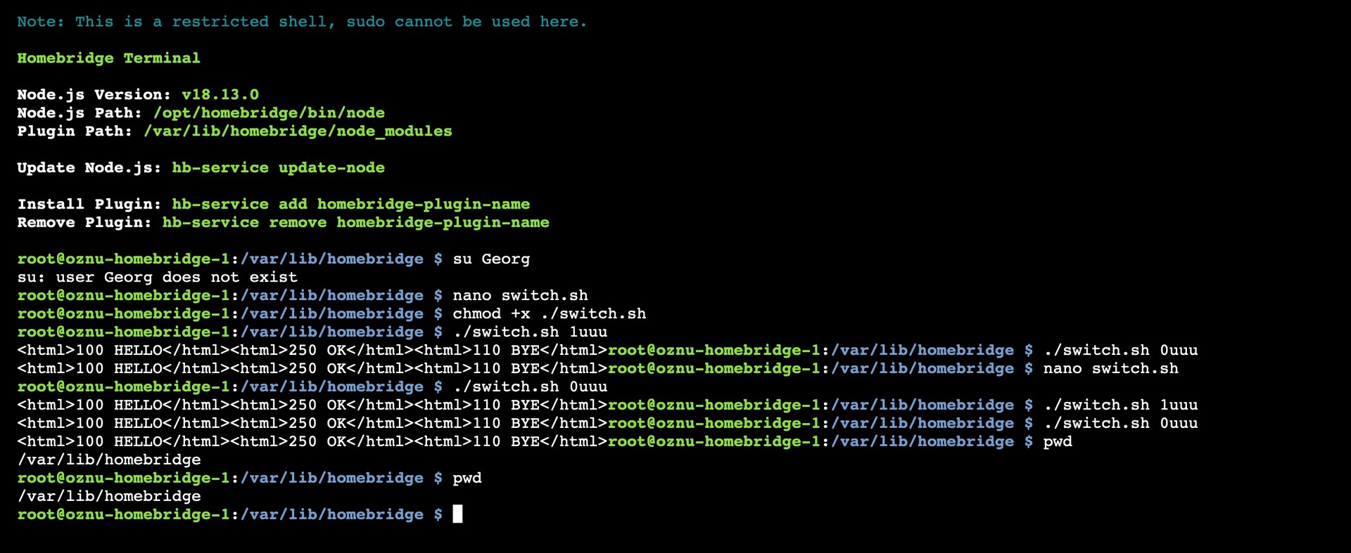

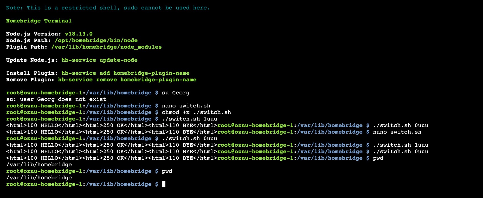

  • Hallo sschuste, Hallo Patrick_,
    vielen Dank für eure Hilfe! Mit dem Code:
    su Georg
    nano switch.sh
    konnte ich die Datei erstellen und sschustes Befehle ausführen!
    Anbei wieder meine Ergebnisse:
  • Hat dein netIO-Device auch geschaltet oder nicht? Und wer ist Georg? Ich geh jetzt ersma Bier trinken.
