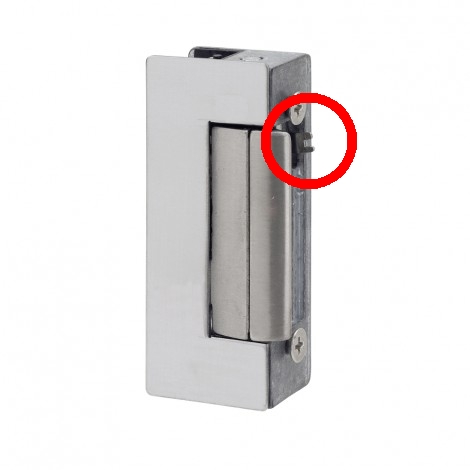

    Das Hebelchen im Schloss ist irrelevant, falls Du sowas wie auf dem Foto meinst.

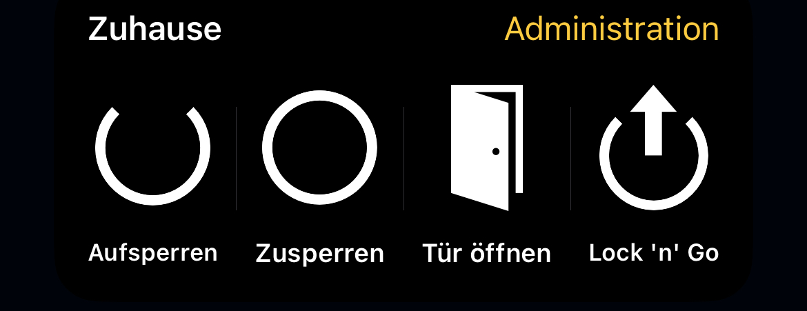

  • Ich verwende mein Nuki nur über die Nuki App.
    Da gibt es verschiedene Möglichkeiten.
    Aufsperren: Schloss wird entsperrt, aber ohne die Falle zu ziehen.
    Tür öffnen: Schloss wird entsperrt, falls zugesperrt war und dann wird die Falle gezogen - die Tür geht auf

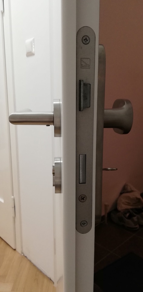

    Mein Schloss sie so aus wie im Bild von @HolgerKR dargestellt. Ein Hebelchen wie im Bild von nobbybln hab Ich nicht.
    Damit sollte das Nuki ja funktionieren. Überlege jetzt nur, welches Modell von Nuki ich nun nehme??
