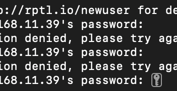

    Wenn ich aber jetzt z.B. in die Config möchte oder ihn mit SSH über Terminal verbinden möchte kommt immer try again in der Pi Konsole oder in Terminal Permission denied, please try again.
    Ist das ein anderes Passwort als das was ich zu dem User vergeben hab?

    Beim Flashen des Images auf SD-Karte o.ä. muss man im Laufe der Vorbereitung im Raspi-Imager den ssh-Zugang konfigurieren (login und Passwort setzen).

    Also zwei verschiedene Logins: ssh & Web-Interface

    ich hab das image mit balena Etcher auf die SD Karte gespielt, aber da kam keine Einrichtung von einem SSH Passwort, nur für WLAN
  • Ist das ein anderes Passwort als das was ich zu dem User vergeben hab?
    Ja.
    Versuch's mal mit dem User pi und dem Passwort raspberry.
