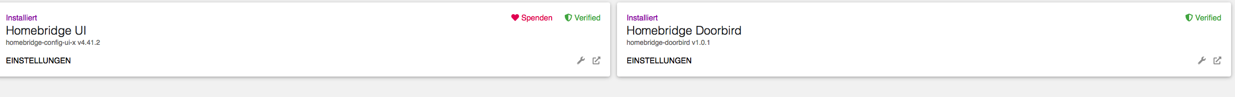

Ich habe nur das Doorbird Plugin installiert. Du brauchst eigentlich auch in der Oberfläche nur
- IP-Adresse
- Username
- Password
- Doorbird Name (optional) anzugeben
In der Konfig sieht es dann so aus:

Ok, Danke! Ich habe grade eine neue Homebridge installation eingespielt und Homebridge Doorbird über UI installiert. Melde mich gleich.
funktioniert leider nicht. Ich sehe auf dem iPone nur ein Gerät und leider kein Video oder Bild vom Doorbird:
[23/11/2021, 16:18:32] Homebridge v1.3.6 (HAP v0.9.7) (Homebridge 4A8E) is running on port xxxxx.
[23/11/2021, 16:18:33] [Doorbird] TorKlingel: Adding to HomeKit (address: 192.168.xxxx, mac: 1xxxxxxxx).
[23/11/2021, 16:18:33] [Doorbird] TorKlingel: no relays have been configured. The Doorbird must have at least one active relay.
[23/11/2021, 16:18:33] [Doorbird] TorKlingel: Connected to the Doorbird events API.
nach der Aktualisierung :
[23/11/2021, 16:24:24] Homebridge v1.3.8 (HAP v0.9.7) (Homebridge 4A8E) is running on port xxxx.
[23/11/2021, 16:24:24] [Doorbird] TorKlingel: no relays have been configured. The Doorbird must have at least one active relay.
[23/11/2021, 16:24:24] [Doorbird] TorKlingel: Connected to the Doorbird events API.
"doorbirds": [
"ip": "192.168.xxxx",
"username": "xxxxxx",
"password": "Xxxxxx",
"name": "TorKlingel"
"platform": "Doorbird"
das ist alles was in der config drin steht
auf dem iPhone steht, dass dieses Gerät derzeit nicht von der Home-App unterstützt wird.
Ohne Ahnung von der Doorbird noch vom Plugin zu haben, wenn dort steht:
dann deutet das darauf hin, dass du keines der beiden Relais auf der Rückseite deiner Doorbird verkabelt oder konfiguriert hast. IdR ist das Relais 1 dazu da, z.B. die Tür zu öffnen.
richtig, ich habe keine Relais verkabelt!
Wenn die Fehlermeldung übersetzt lautet, es muss mindestens ein aktives Relais konfiguriert sein dann gehe ich davon aus, dass es daran liegt, warum es bei dir nicht geht.
Nur eine Vermutung, evtl. kann das jemand anderes hier mit Doorbird bestätigen oder widersprechen.
Geil, habe für den Benutzer den Relais 1 einfach mal aktiviert und jaaaaaaaaaaaaaaaa es klappt
100000K Danke !!!!!!
