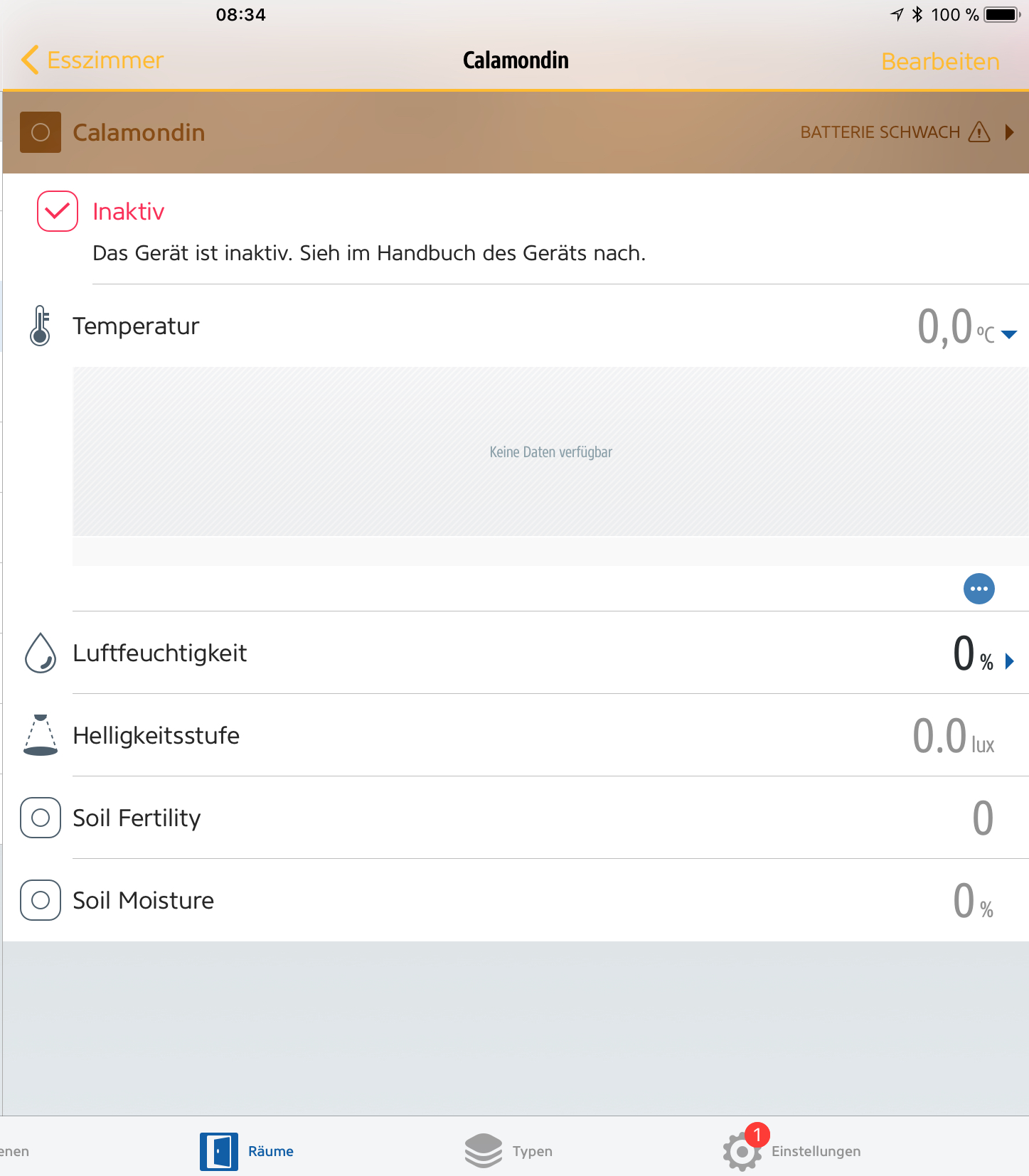

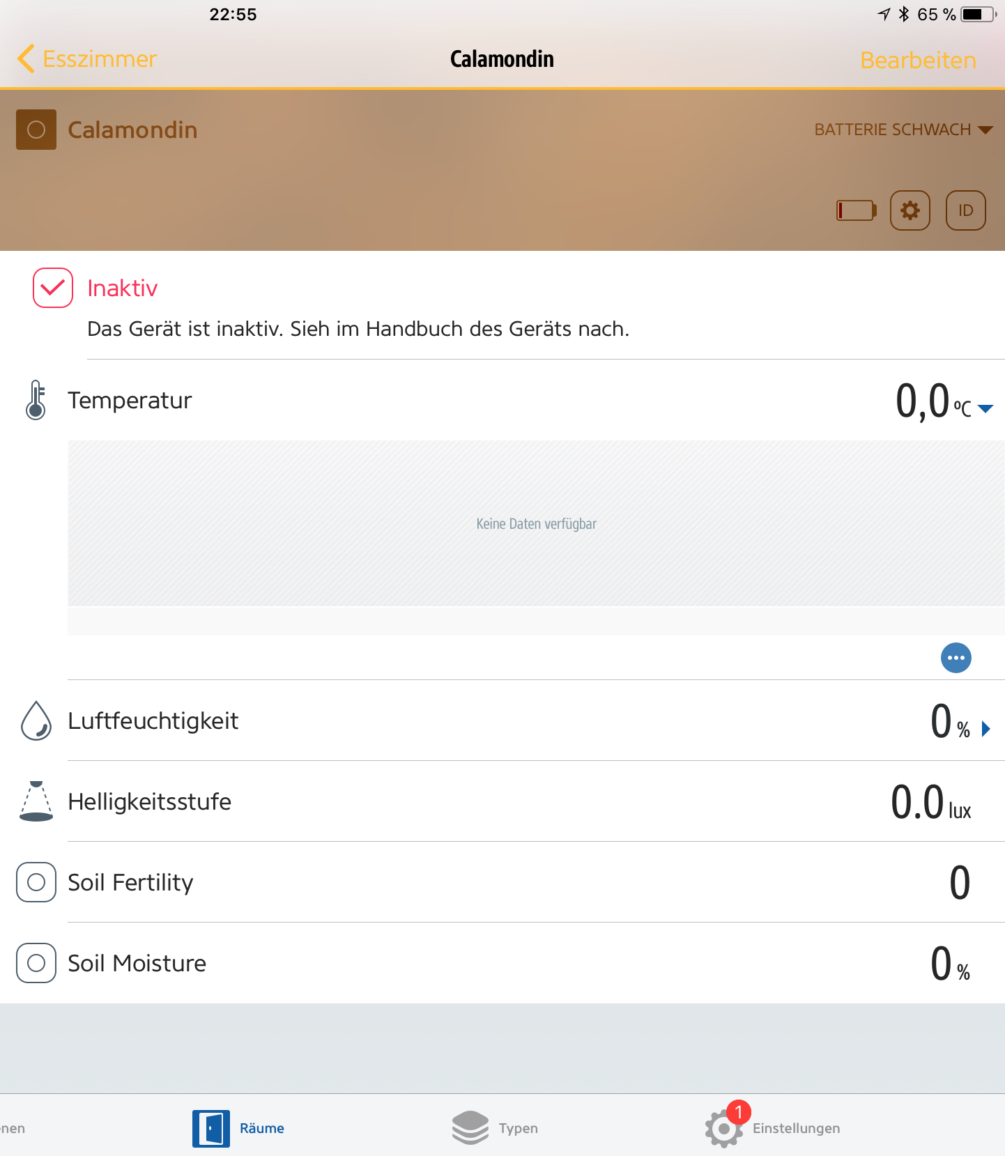

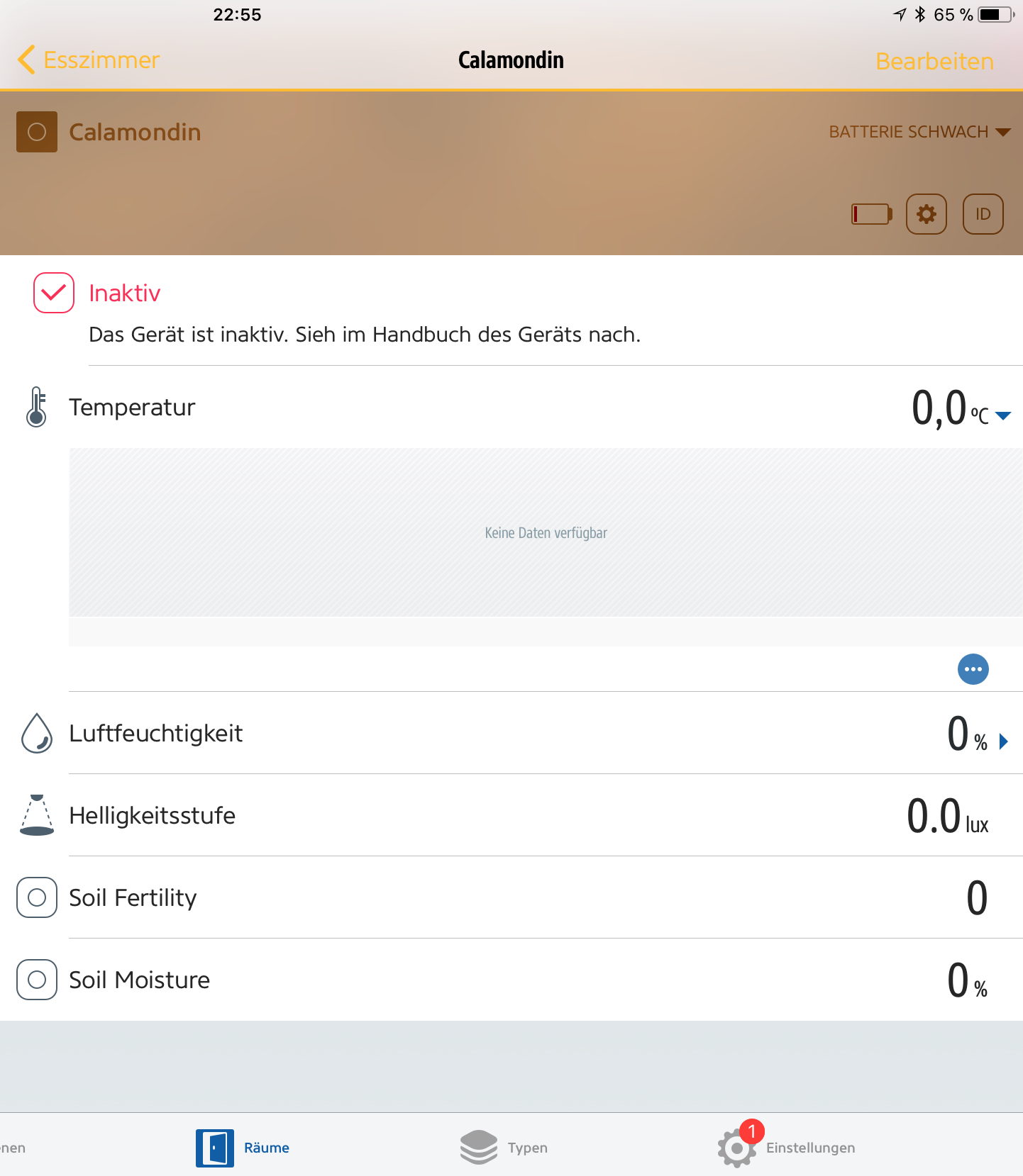

Hallo nochmal,

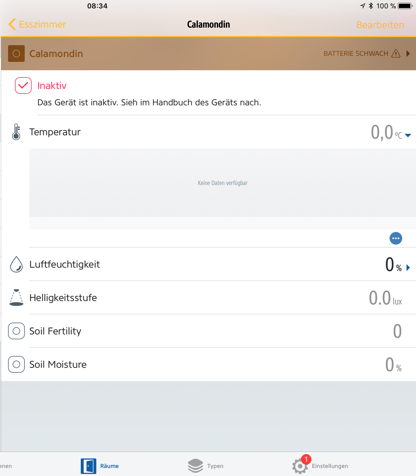

Nun sind mittlerweile 8 über 8 Stunden vergangen un dich habe immer noch das gleiche Bild.

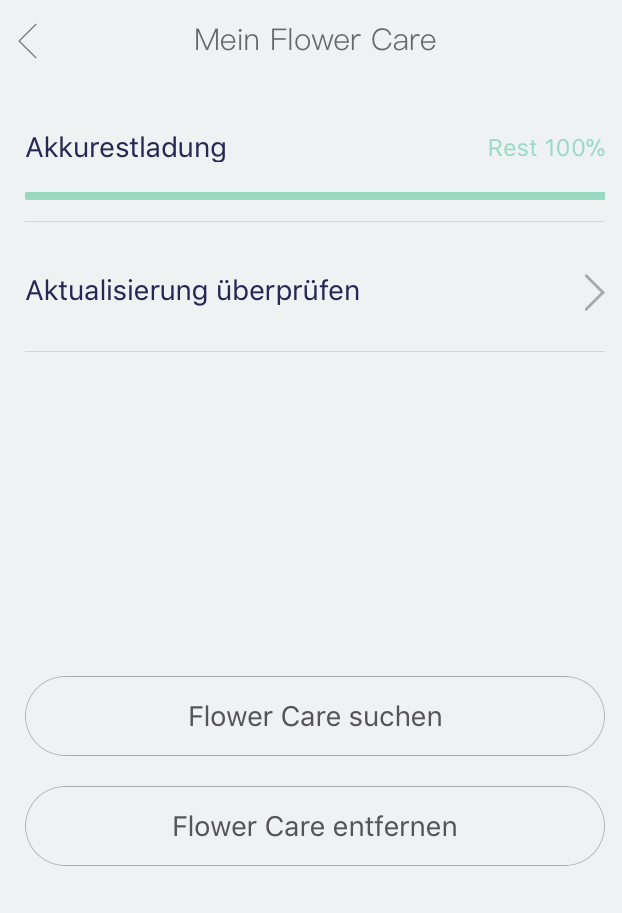

Der Sensor:

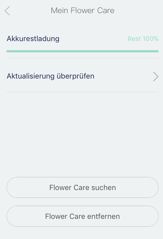

100% Restladung.
In der App steht immer noch

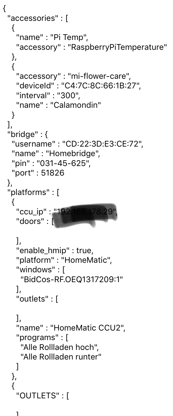

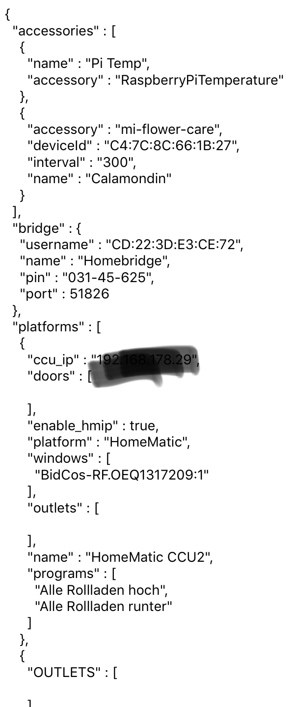

In der Konfiguration ist folgendes Eingetragen:

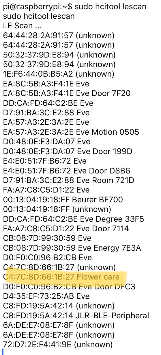

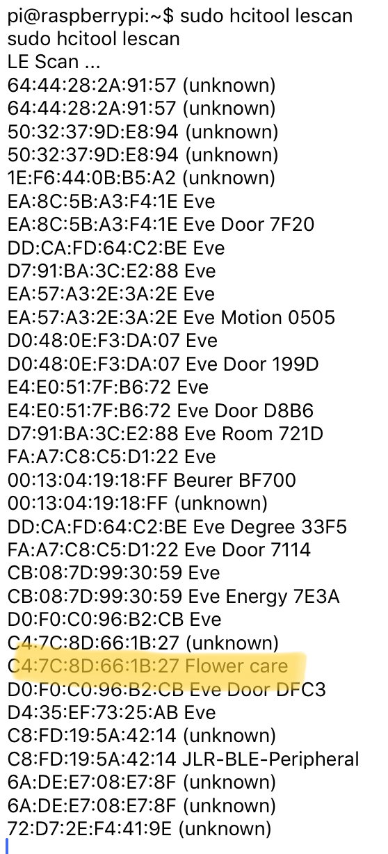

Bei hcitool lescan habe ich folgende MAC Adresse gefunden
Ist der Senor kaput oder gibt es etwas was ich übersehen habe?
Ist es auch möglich, die Anzeige Soil Fertility und die Soil Moisture in Bodenfeuchte und Dünger zu wandeln?

Was sagt denn das Journal von der Homebridge? Werden da schon Sensor Werte ausgegeben?
Probier mal:
Service restart sudo service restart bluetooth danch
Adapter Reset sudo hciconfig hci0 reset dann
Adapter Position sudo hciconfig hci0 up und jetzt wieder
Geräte in der Umgebung anzeigen sudo hcitool lescan und prüfe ob der Scan funktioniert.
Anschließen ein restart der Homebridge und abwarten ob sich was tut. In der Eve App werden die Geräte erst als Aktiv angezeigt wenn das erstemal ein Wert empfangen wurde.

Was ist hiermit?
ZitatWas sagt denn das Journal von der Homebridge? Werden da schon Sensor Werte ausgegeben?
Danke Nastra,
Habe eben auch noch
„service dbus restart“ durchgeführt, danach hat hcitool lescan funktioniert. Auch hier kam die gleiche MAC Adresse für den Flower Care raus. Bin mit meinem Anfänger Latein am Ende
Die MAC Adresse wird auch die richtige sein, es ging jetzt mehr um das BT einmal zu reseten. Hatte anfänglich da auch die Probleme.

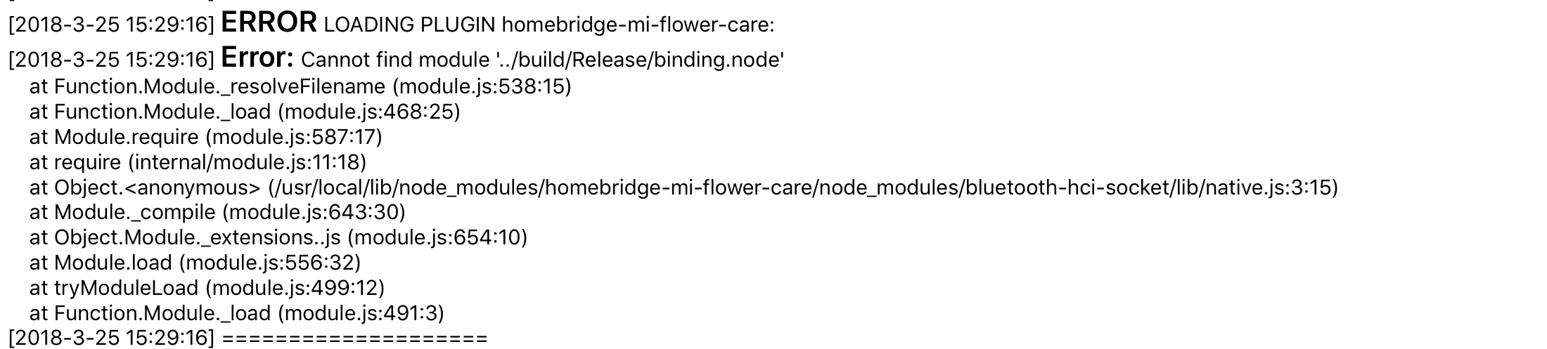

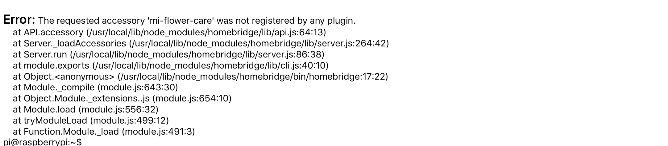

Jetzt habe ich aber eine neue Baustelle, so wie es scheint:
Hier das Ergebnis:
