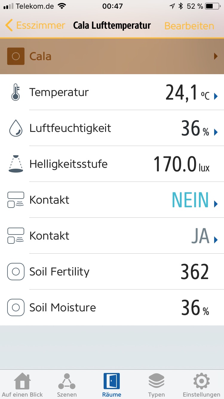

Hey svk danke für den Hinweis, abe das habe ich schon gemacht. Wirkt sich aber nur auf die Raum-Ansicht aus und zeigt auch allen anderen Geräte im Raum. Wenn ich die Übersicht „Cala“ aufrufe bekomme ich die von mir gepostete Ansicht mit Werten #92 aus dem Plugin. Das ist etwas blöd, da es sich nicht um Luftfeuchtigkeit, sonder Bodenfeuchte handelt.

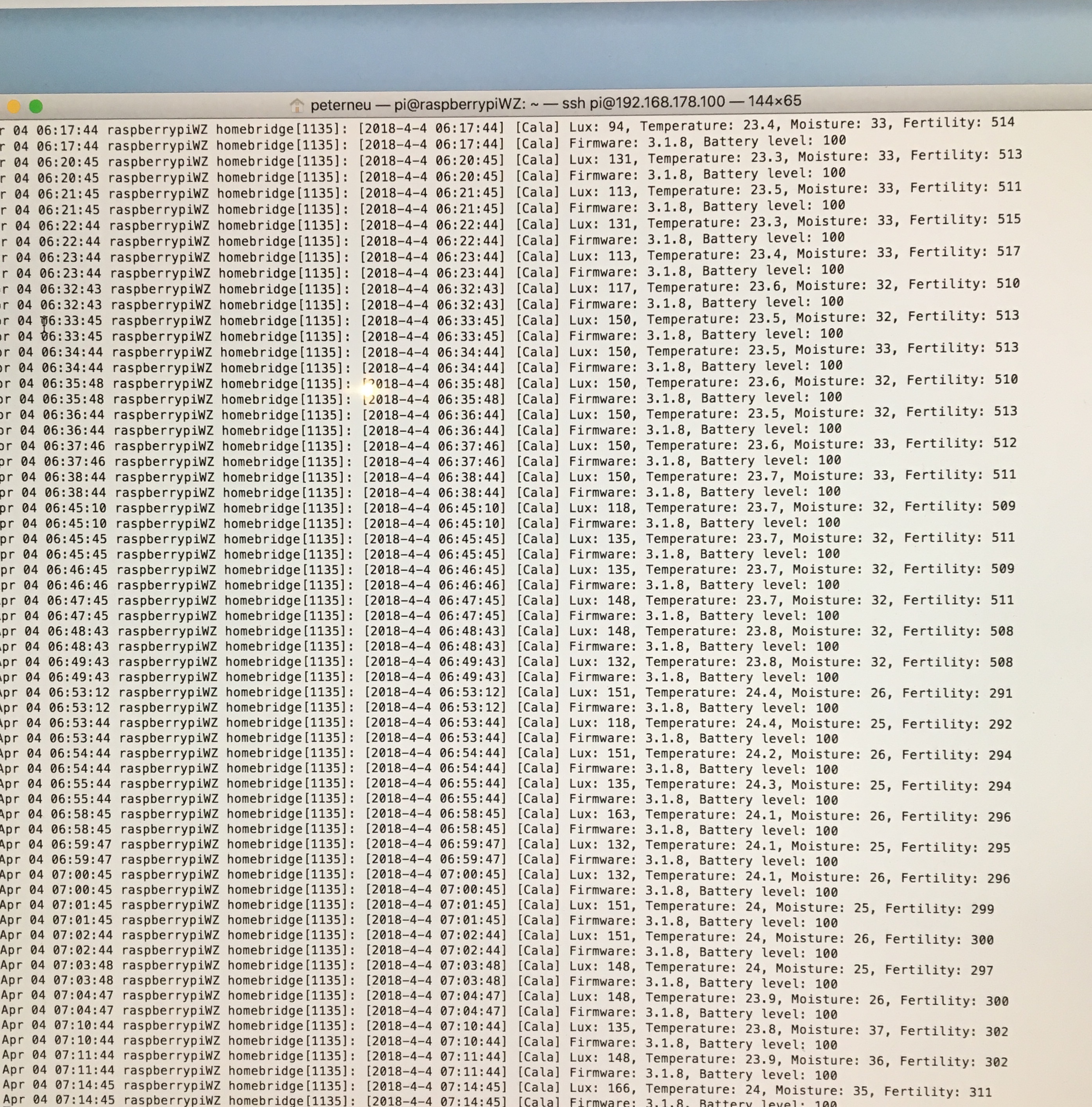

2. Habe den Interwall auf 60 Sekunden eingestellt, kommt so auch in der Homebridge an, in der Eve App werden aber nur alle 10 Minuten Messungen übertragen. Woran liegt das?

1) Hallo Neupeter, wir müssen uns immer vor Augen führen, dass wir mit Homebridge nur eine "Behelfslösung" nutzen. HomeKit selbst bietet keine Parameter wie Bodenfeuchte sondern nur Luftfeuchtigkeit. Leider lassen sich in der Eve App nicht alle Begriffe anpassen. Eve erkennt z.B. einen Sensor vom Typ Luftfeuchtigkeit und nennt ihn dann entsprechend. Eine Umbenennung hat daher nicht immer einen Effekt.
Ähnliches gilt für die Kontaktsensoren, diese sind eigentlich für Fenster oder Türen <=> ebenfalls zweckentfremdet. Auch hier erkennt Eve einen Sensor vom Typ Kontakt und nennt ihn dann so. Ich habe diesen im Quelltext z.b. mit "$Pflanzenname Low Humidity" benannt. Dieser Name wird in der Home App, im Gegensatz zu Eve, auch so angezeigt.
Bzgl. Soil Fertility, Soil Moisture. Diese sollten über die Siri Namen anpassbar sein.

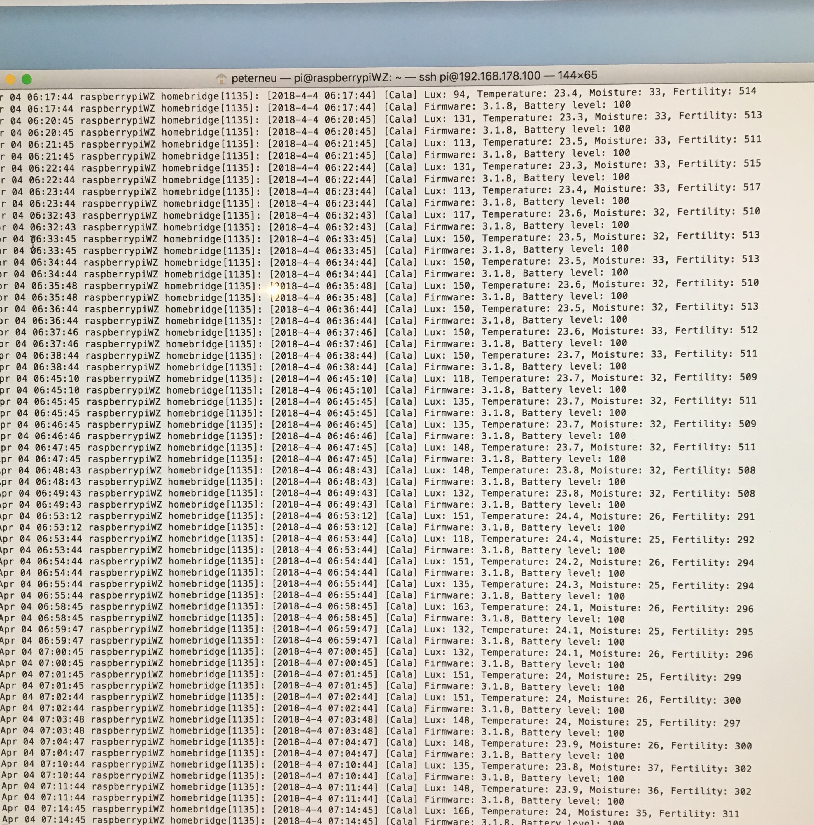

2) Du siehst in der Eve App immer Live (bzw. die aktuellsten Werte). In der History, wovon du einen Screenshot zeigst, sind bewusst nur alle 10 Minuten ein Eintrag. Das liegt an der Bibliothek fakeGatoHistory. Diese trägt nur alle 10 Minuten einen Wert ein. P.S. Ich sehe hier aber wirklich kein Problem, warum muss ich alle 60 Sekunden wissen wie es meiner Pflanze geht?

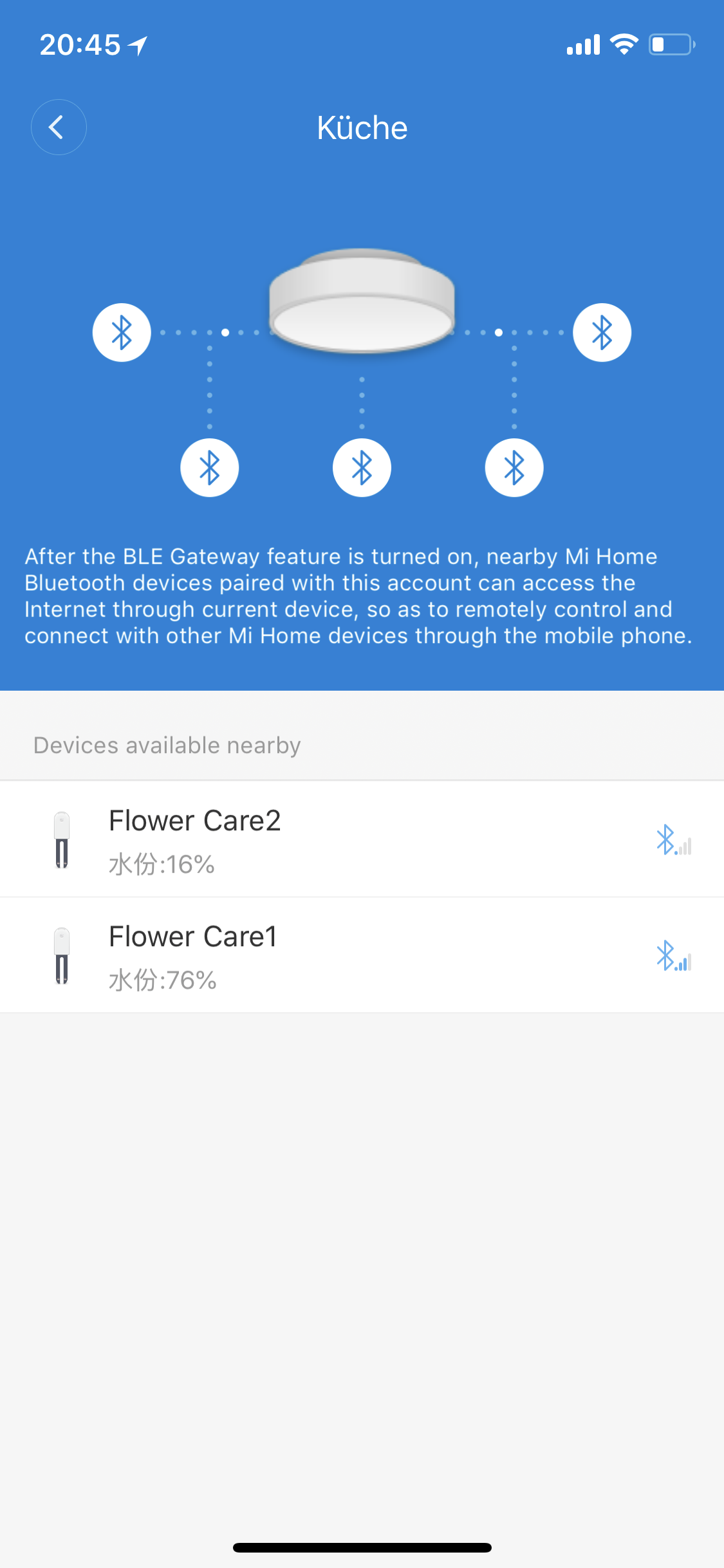

Hier ein kurzer Erfahrungsbericht zum Thema Xiaomi BT Repeater der in denn Lampen verbaut ist. Er bringt nichts in zusammenarbeit mit dem Pi und einem / deinem Plugin er führt die Daten nur im eigenen Xiaomi Netzwer zusammen bzw. in der miApp daher leider nicht wirklich zu gebrauchen leider außer zum Licht machen .

Garnicht, weil nicht möglich bis jetzt. Dafür müsste jemand ein Plugin bzw. ein Pull request schreiben das die Daten vom BT Gateway abgegriffen werden und nicht vom Sensor direkt.
