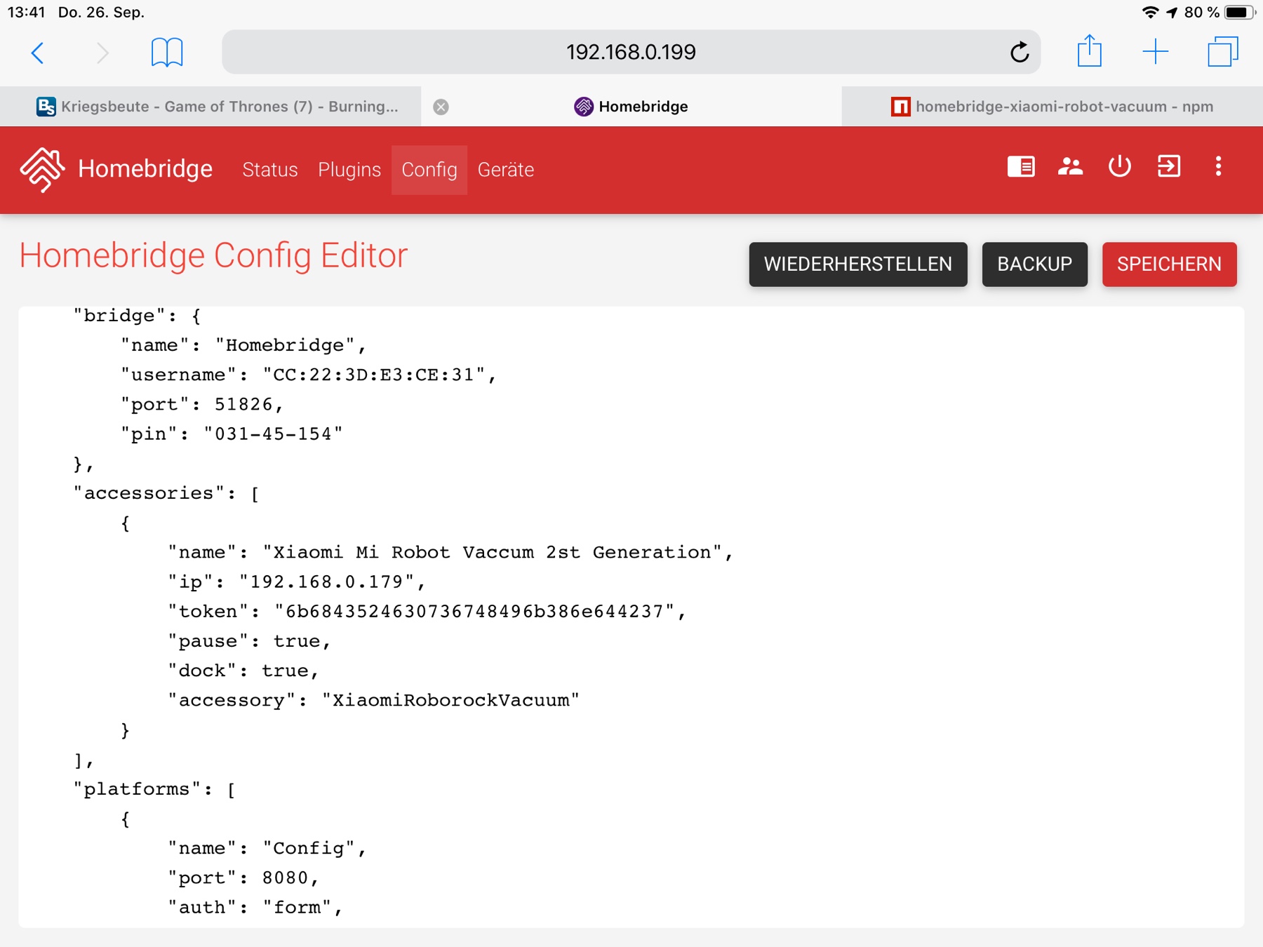

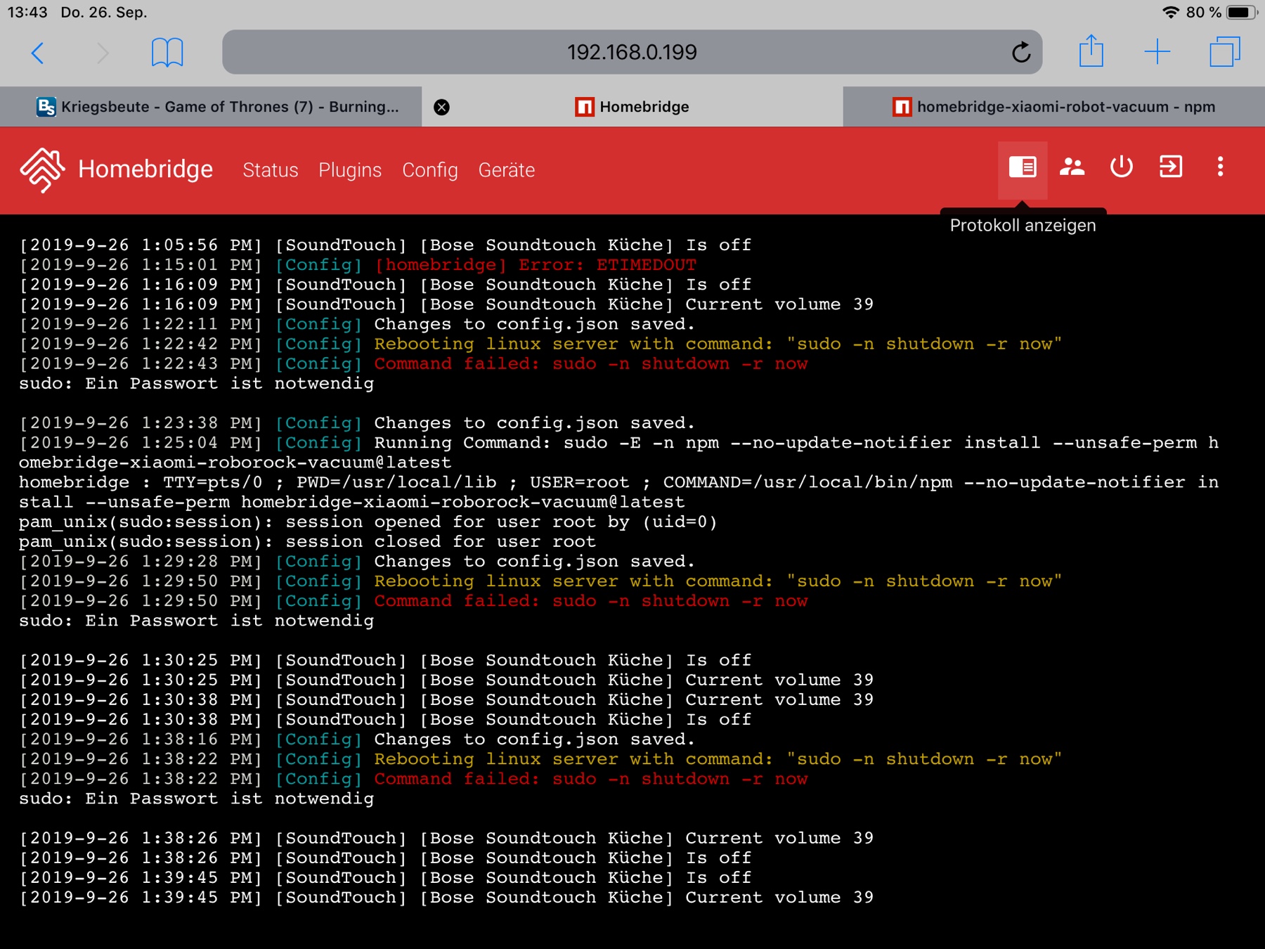

Hallo hab versucht den roborock zu installieren aber er erscheint mir nirgends.hab ich etwas vergessen.

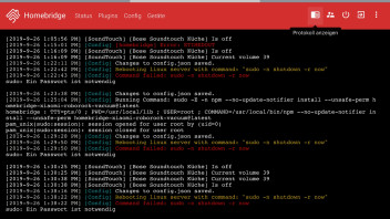

Bist du so vorgegangen?!

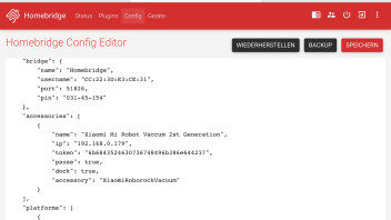

Die Einträge in der Config sehen soweit gut aus. Versuch es mit der Installation doch mal so:
1. Abhängigkeit installieren
2. Plugin global als Nutzer "root" installieren
3. Homebridge neustarten
Kann ich das über das Homebridge Web Interface eingeben oder wie mach ich das?
- Install git packages first with sudo apt install git
- Install the plugin as root (sudo su -) with npm install -g homebridge-xiaomi-roborock-vacuum@latest --unsafe-perm
- Customize you homebridge configuration config.json
- Restart homebridge, ggf. service homebridge restart

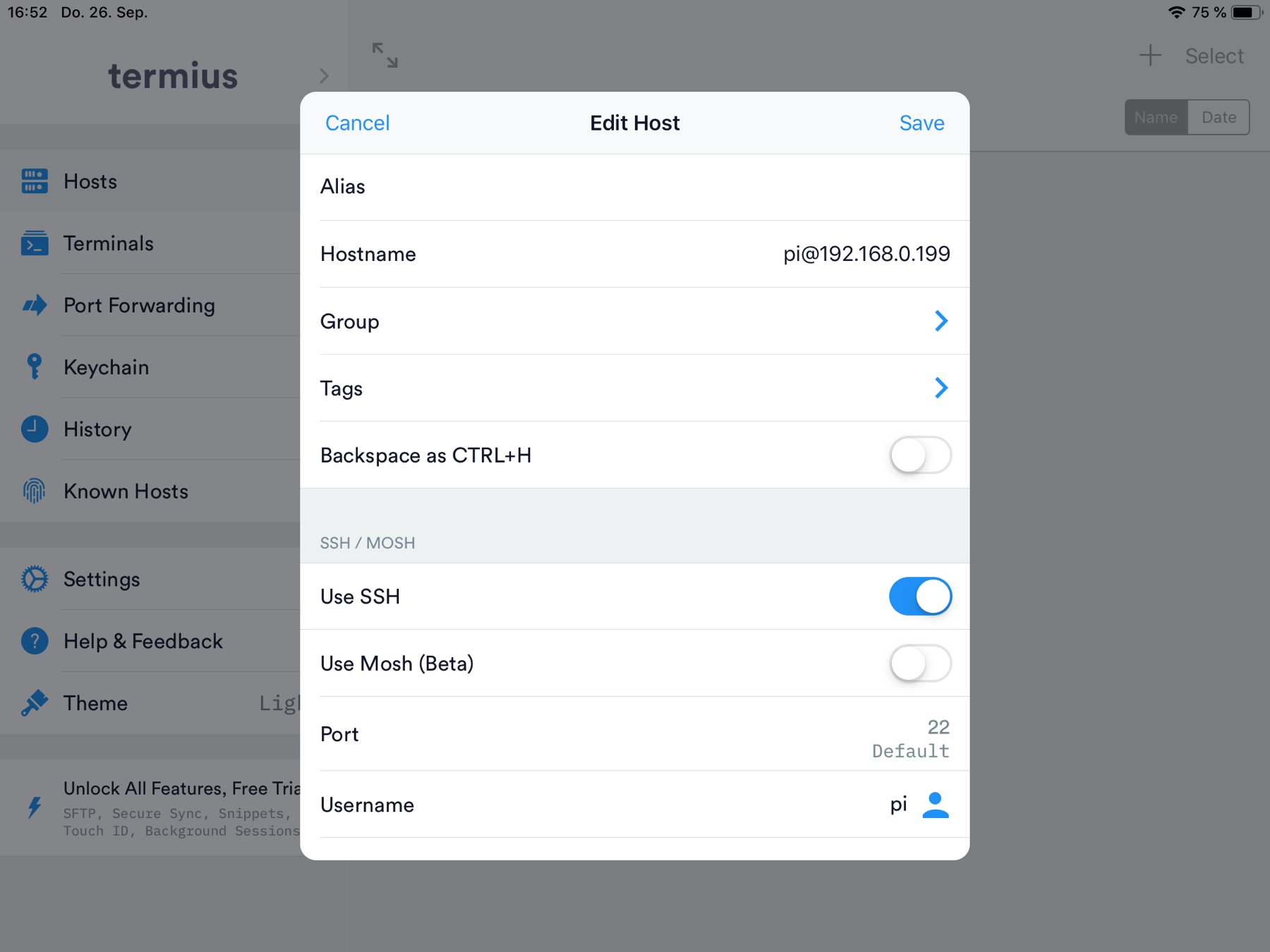

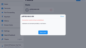

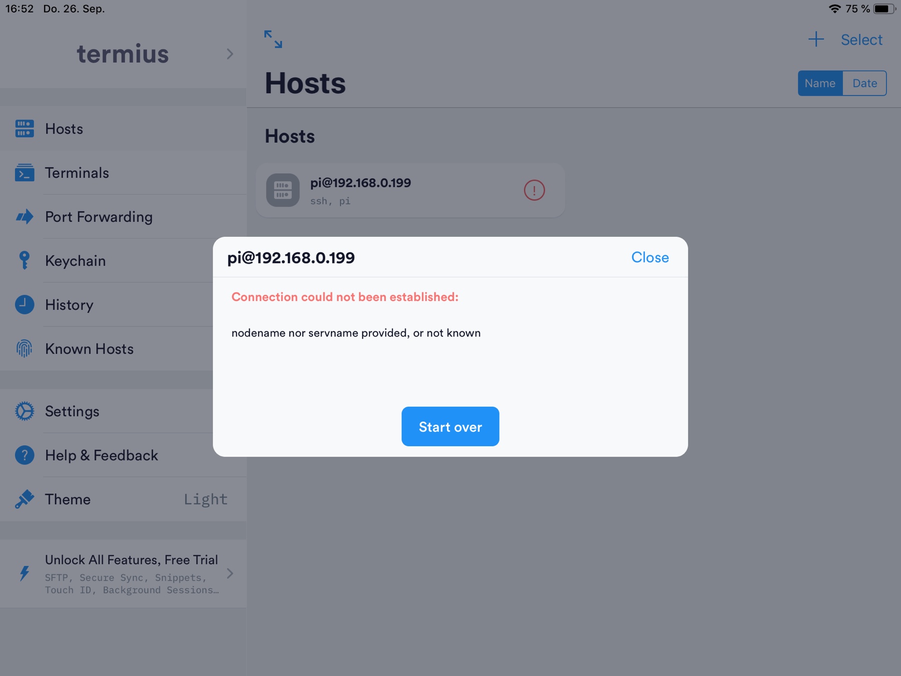

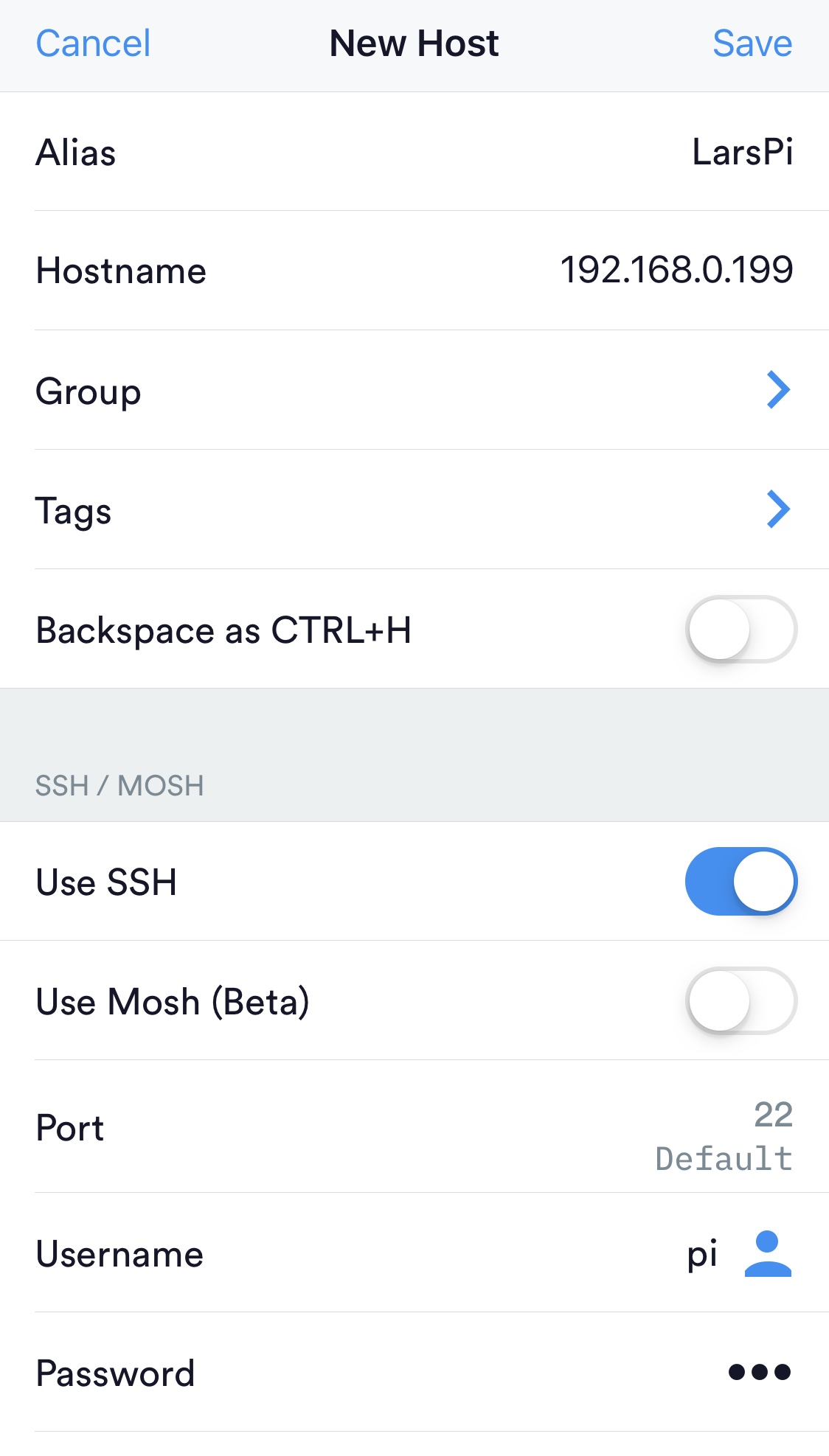

Du müsstest dich einmal über SSH mit deinem Pi verbinden und die Kommandos dort eingeben. Nutzt du zum Beispiel einen Mac, öffnest du einfach die App "Terminal" und gibt dort ein:
ssh Nutzer@iP-Adresse //(z.B. "ssh [email protected]"
Dann kannst du die Kommandos für die Installation absetzen, denn du befindest dich nun auf deinem Pi.
Eine weitere Möglichkeit wäre z.B. "Termius" unter iOS, damit bräuchtest du keinen Computer.. ![]()
Nein ich nutze keinen Mac.

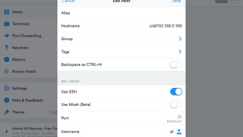

Terminus hab ich schon versucht aber schaffe es nicht auf den pi zuzugreifen.
Was genau muss ich dort als Einstellungen vornehmen?
Gesendet von iPad mit Community

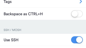

Irgendwie geht es nicht ?

Okay habe es geschafft über Termius zuzugreifen ? Danke
Hab jetzt alles gemacht wie du es gesagt es und nun erscheint er mir

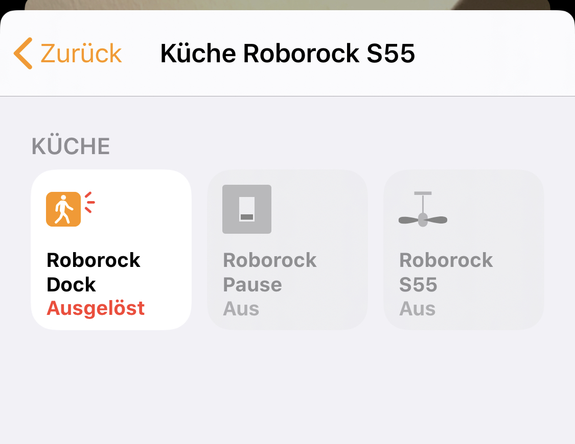

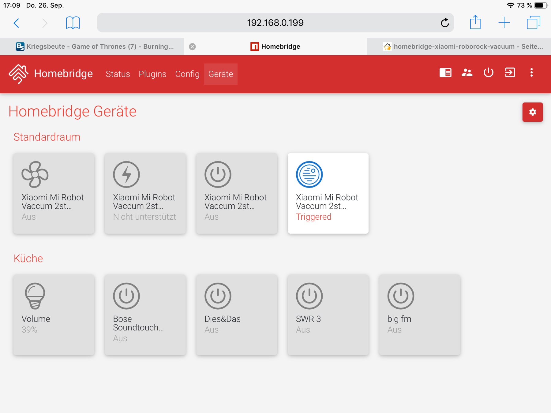

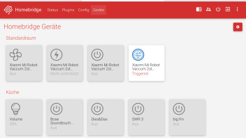

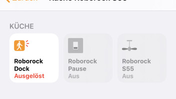

In HomeKit erscheint die Roborock-Kachel nun mit drei enthaltenen Geräten.
Der „Lüfter“ steuert den Roborock, der Schieberegler für die Geschwindigkeit steht hier für die Saugkraft (von „nur wischen“ zu „stark“).
Der Schalter „Pause“ macht genau das. Läuft der Roborock, kann er durch diesen Button pausiert werden.
Zuletzt hast du noch einen Sensor, der dir anzeigt, ob der Roborock sich im Dock befindet (ausgelöst = Roborock auf Ladestation).
Das umbenennen der Geräte in Home erleichtert die Übersicht.
Alles anzeigenIn HomeKit erscheint die Roborock-Kachel nun mit drei enthaltenen Geräten.
Der „Lüfter“ steuert den Roborock, der Schieberegler für die Geschwindigkeit steht hier für die Saugkraft (von „nur wischen“ zu „stark“).Der Schalter „Pause“ macht genau das. Läuft der Roborock, kann er durch diesen Button pausiert werden.
Das umbenennen der Geräte in Home erleichtert die Übersicht.??

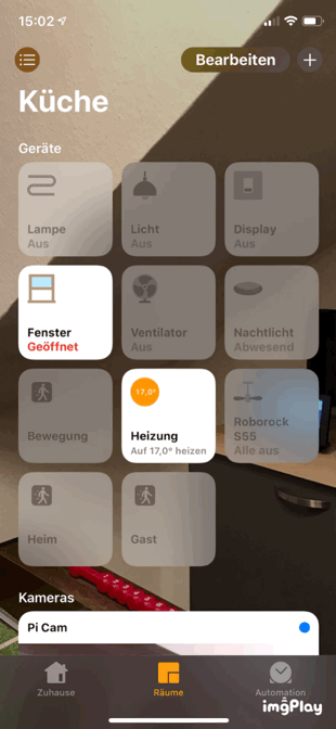

Okay super danke Dir für die Infos ?kann man die Symbole irgendwo ändern?
Und was bedeutet die Kachel mit dem Blitz die nicht unterstützt wird?
Lars83 Die Symbole auf der Weboberfläche der config-ui kannst du nicht ändern, die in Apple Home aber problemlos über die Einstellungen des jeweiligen Gerätes (vergleiche meinen Screenshot).
Ich nehme an, dass die "nicht unterstütze" Kachel den Akkustand anzeigt, HomeKit dies aber (noch) nicht durchreicht. Ich kann heute Abend gern mal bei mir Zuhause schauen, ob ich diese Kachel auch innerhalb der config-ui sehe.
Edit: Habe mich mal Remote auf den Pi geschaltet und sehe die Kachel auch innerhalb der config-ui Oberfläche. Wie ich vermutete, unterstützt die Apple Home App noch keinen Batteriestand. Mit einer anderen HomeKit App (z.B. Eve) siehst du aber sogar den Batteriezustand des Roborock, daher die vierte und letzte Kachel.
Es hat also alles seine Richtigkeit und ist nun einwandfrei bei dir konfiguriert. ![]()

Die Symbole in der Home App lassen sich bei mir nicht ändern oder ich bin zu doof um es zu finden ?
Du musst dazu einfach in der Home App im betroffenen Raum oben rechts auf "bearbeiten" und anschließend den Roborock auswählen. Im Übersichtsfenster wählst du nun den Punkt "Geräte". Durch langen Druck auf eine der drei Kacheln kannst du nun deren Einstellungen verändern (Symbol rechts unten im Bild).
Ist echt komisch bei mir geht das nicht es wackeln lediglich nur die Kacheln nie mir ?
