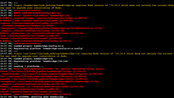

  • sschuste : Danke für die Erklärung, macht Sinn :thumbup: Und ja ich bin auch einer der der mal einfach updated um dann im Anschluss zu sehen warum es nicht klappt bzw. im Forum nachzufragen ;) Gelobe Besserung :)
    Und das Problem hat sich gelöst durch "sudo npm -g i homebridge-lib" :)

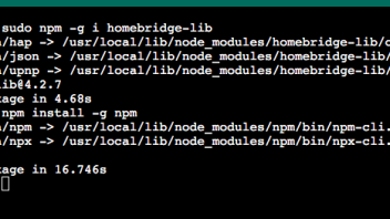

  • Sorry vergessen zu schrieben...:-(
    Habe ich schon x mal probiert, funktioniert aber nicht.
    Es kommt auch keinen fehler. Mit dem code: sudo npm -g i homebridge-lib habe ich es versucht.
    Gruss TFC

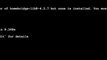

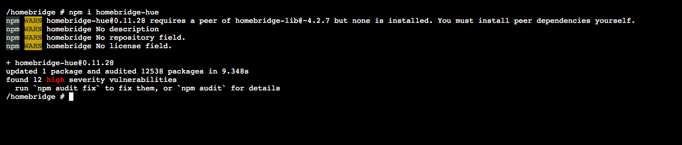

  • Code
    sudo npm install homebridge-hue
    bzw

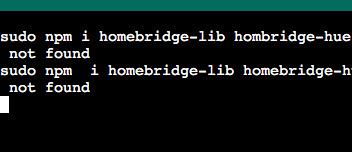

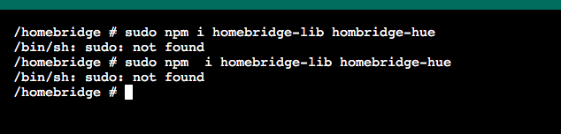

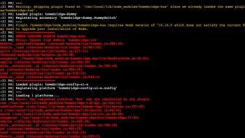

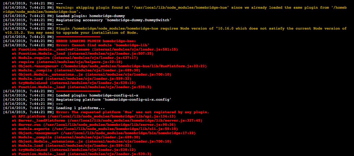

  • Guten Abend
    @Tuxnet oder @all, gibt es auch noch einen andere Variante für den Befehl? Ich bekomme es bei Homebridge-Hue nicht hin.
    Siehe Fehlermeldung: homebridge-lib installieren
    Gesendet von iPad mit Tapatalk
  • Im Synology Docker ohne sudo und ohne -g
    Auf Raspi oder ähnlich mit beidem
