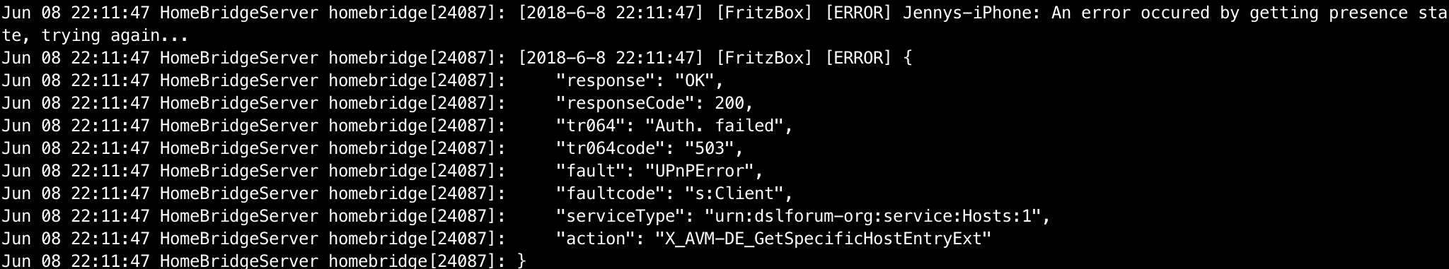

  • Wie soll das Plugin den Status deines MacBooks Abfragen wenn es nicht im Netzwerk ist
    Klar, nicht! 8)Aber ERROR? [ERROR] An error occured. Is so dramatisch. :saint:
    Nee ernsthaft. Stand ja auch bei den anderen Geräten zunächst, obwohl die schonmal im Netzwerk waren. Die haben sich dann allerdings aufgelöst die Meldungen.

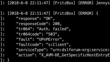

  • DJay dein error ist auth failure, wenn das am anfang immer gekommen ist und plötzlich nicht mehr, dann heißt das das die Abfragen geblockt sind, also fehler besteht weiterhin
    Ich muss die Funktion überarbeiten so dass in Bezug auf presence die Abfragen nicht gleichzeitig durchgeführt werden, sondern mit versatz

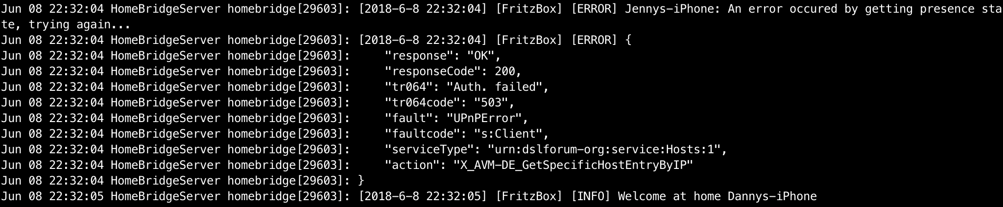

    Wenn ich Homebridge stoppe und nochmal starte kommen die anderen Errors auch. Homebridge läuft weiter aber folgende Meldungen
    Und kann ich das etwas machen in dem Fall der auth Failure? Ich hab nichts von meiner Seite aktiv geblockt oder gesperrt. Die 2x iPhone 1x Apple Watch 1x MacBook sind ja ganz "normal" im WLAN. Wie alle anderen Geräte auch. ?

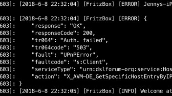

  • Nach dem Update habe ich auch diesen Fehler wie DJay
  • 2.3.4 ist online, sollte es fixen
    EDIT:
    Alle die vorher nen Error hatten (503, Auth. failure) und jetzt nachdem update nichts mehr reagiert, bitte die FritzBox neu starten, da es bei zu oftem Auth failure die Anfragen geblockt werden udn nur durch restart wieder behoben werden können. Danach sollte der Fehler aber nicht mehr kommen
