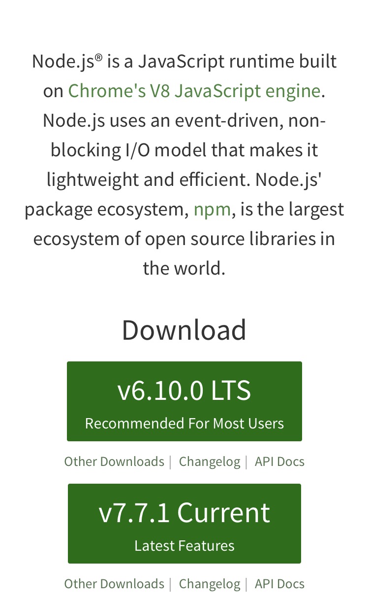

ich würde mich mal wagemutig der Herausforderung stellen ein Node Fallback auf 6.9.5 zu machen. Sollte ja eigentlich gehen. Mich interessiert ob Node der Auslöser ist, warum Automationen nur noch Zeitverzögert auslösen, wenn man die Home oder Eve App öffnet.
Irgendwo in meinen Gehirnwindungen dämmert es mir, dass das zeitlich mit dem Update zusammen fallen könnte. Ebenso, kann ich den Bewegungssensor des Hue nicht mehr für Aktionen verwenden, das ging auch mal tadellos... ich vermute hier einen Zusammenhang mit Node 7.x
Auch meine ich zu glauben, dass alle die ähnliches Verhalten mit zeitversetzten Triggern haben, auch Node 7.x installiert haben.
