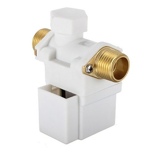

  • Ich mach genau sowas, jedoch im absoluten Eigenbau.
    Ausgangs mit einem ständig geöffneten normalen Wasserhahn auf den zwei solche (sehr billigen) 12V Magnetventile geschraubt sind
    z.B. https://www.amazon.de/Elektro-…asser&tag=hktips-forum-21
    Mit einem gehe ich einmal auf ein normales Gardena Schlauch System
    und mit dem zweiten auf ein Gardena Micro Drip System (inkl. Druckminderer auf ~1.5bar)
    Das dazu notwendige 12V Netzteil zur Versorgung ist zunächst aus Sicherheitsgründen und wegen des Dauerverbrauchs vom Netz getrennt und wird mittels Osram Smart+ Dose aktiviert.
    Die weitere Ansteuerung der beiden Magnetventile erfolgt über einen zweikanaligen FM Empfänger aus dem KFZ Bereich den es ebenso für wenige EUR gibt gelöst. z.B. den hier in Ebay
    Die Fernbedienung für den Remote hängt bei mir via Kabel an den IO's meines Homebridge Raspberry und werden darüber automatisiert geschaltet.
    Das Bewässerungssystem eben mehrmals täglich für 1 Minute.
