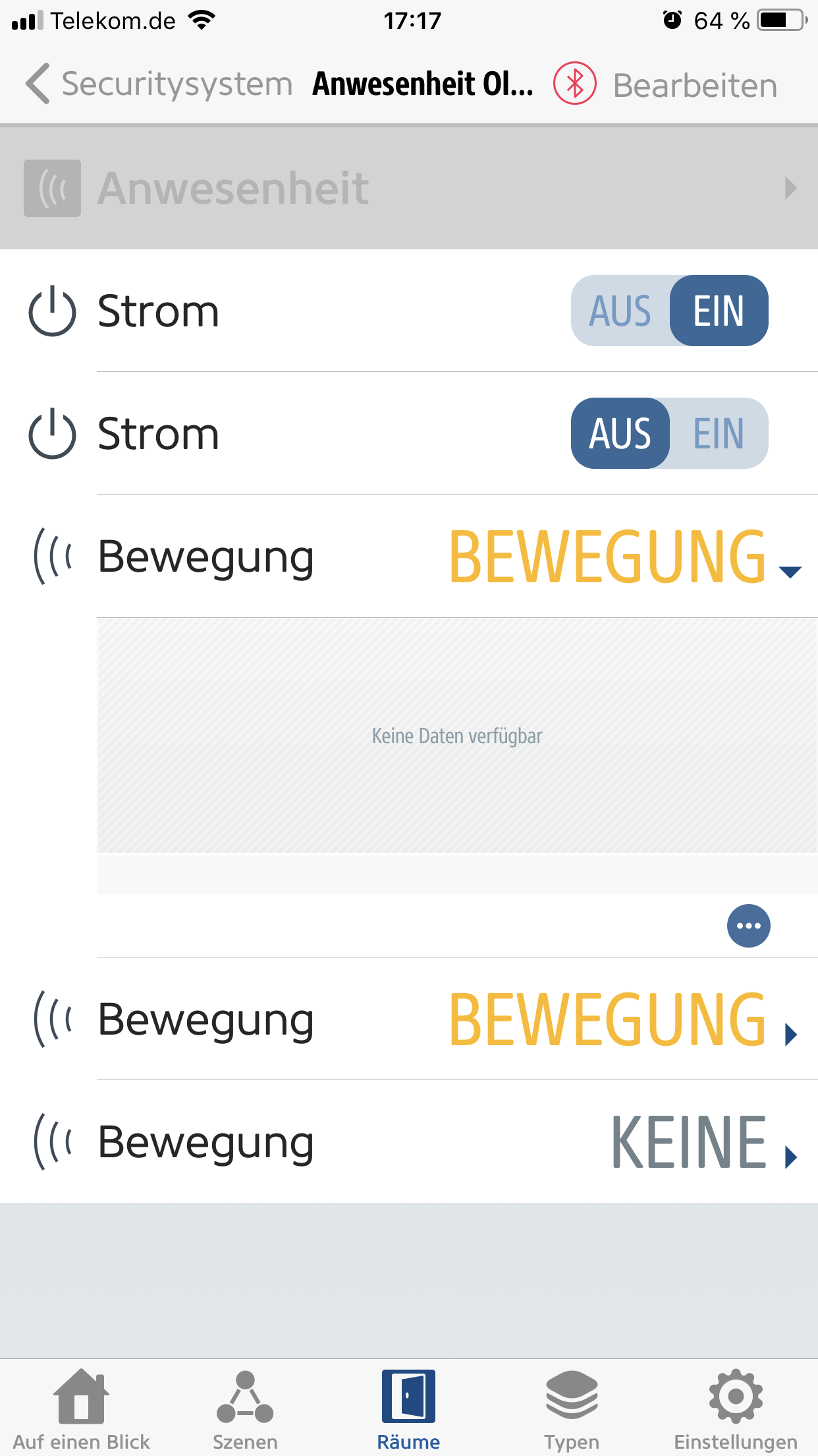

  • Ich habe dieses PlugIn https://www.npmjs.com/package/homebridge-automation-presence installiert.
    Hierbei wird z.B. ein Schalter+Bewegungssensor angelegt. Wenn der Schalter eingeschaltet wird löst der Bewegungssensor aus und und triggert (dokumentiert) in EVE die Historie.
    Alles funktioniert soweit, die Historie wird auch aktualisiert aber es stehen keine Ereignisse im Graph. (siehe Anhang)

    Ich habe das ganze auf einem Pi am Laufen, bekomme aber auch im Graph nix angezeigt. Neuinstallation der Eve-App hat keine Änderung gebracht. Noch jemand irgendeine Idee?
  • Vielleicht fehlt fakegato-history auf dem Mac.
    npm install -g --unsafe-perm fakegato-history
