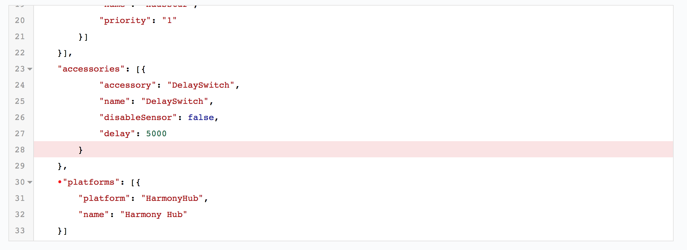

  • Ich hab's mal bei jsonlint reingeworfen. Sieh genau hin:
    Nach "accessories": kommt die öffnende eckige Klammer [. Gut. Danach kommt in geschweiften Klammern die Accessory-Definition. Auch gut.
    Wenn diese Accessory-Definition die einzige ist, dann kommt hinter die schließende geschweifte Klammer (also nach "delay": 5000, in rot markiert) wieder eine eckige schließende Klammer ].
    Wenn sie nicht die einzige ist, dann kommt stattdessen an diese Stelle ein die schließende Klammer, dann ein Komma und danach die nächste Accessory-Definition. Bei dir kommt aber noch eine schließende Klammer. Eine muss weg. Dann könnte es schon klappen. Wird es aber nicht.
    Nochmal: "accessories":-Definitionen beginnen mit einer eckigen Klammer und hören mit einer auf. Das passiert bei dir aber nicht. Es kommt irgendeine Plattform anstatt eines Accessories. Das Harmony Hub-Zeugs hat an dieser Stelle nicht verloren! Es muss weiter nach oben zu den anderen platforms. Und in Zeile 29 muss dann eine ] hin. Und ganz ans Ende, wenn nichts weiter mehr kommt, muss die Konfiguration mit } abgeschlossen werden - weil sie beginnt ja ganz oben mit {.
    Stefan
    Einmal editiert, zuletzt von sschuste ()

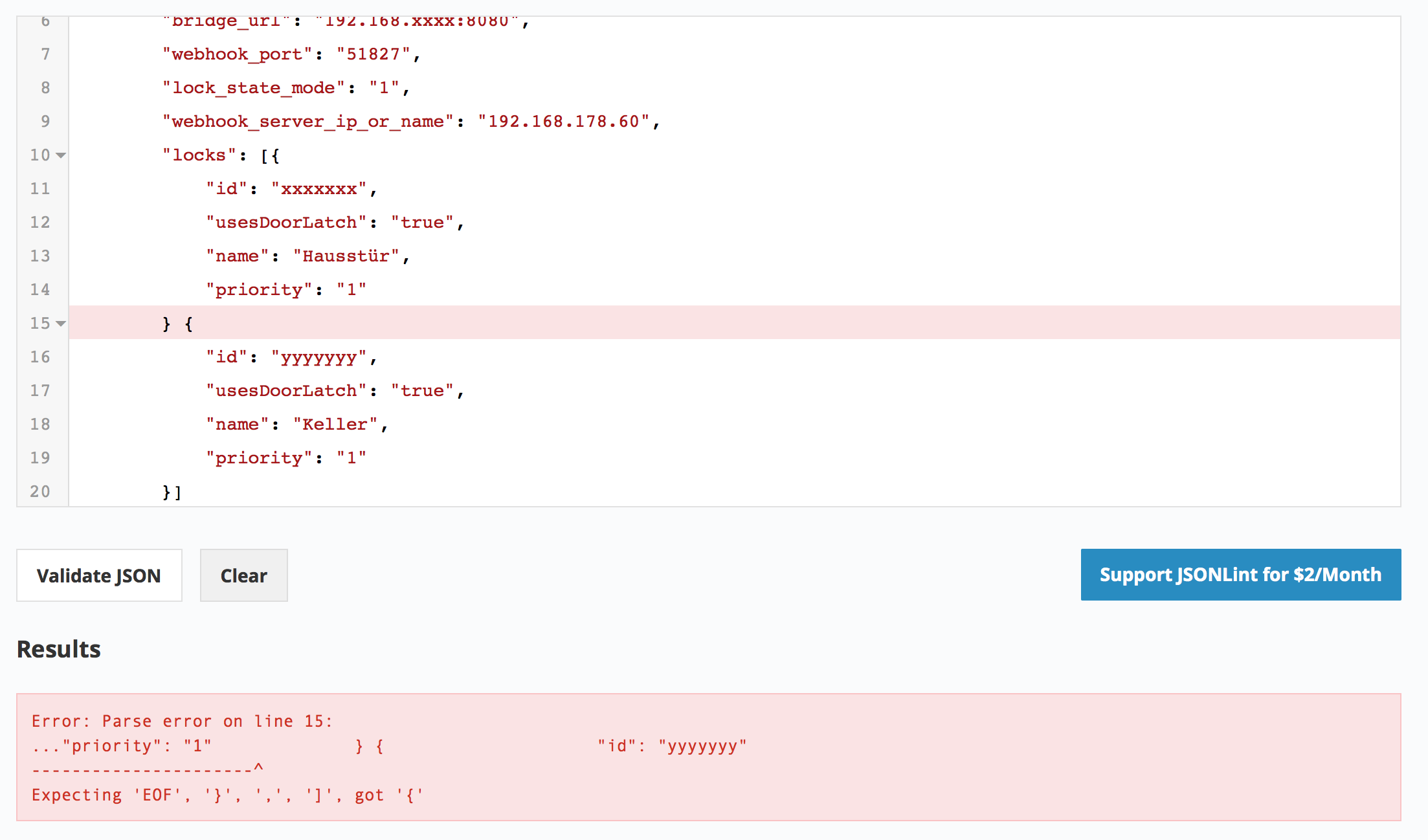

  • Könntest du evtl noch ein wenig die Fehler bei JSONLint erläutern anhand eines beispiels? Ich muss zugeben das ich es oft nicht deuten kann. Und dann einfach auf gut Glück irgendwie die Kommas setze.
    Das ist oft auch nicht einfach zu deuten. Es macht die Sache oftmals einfacher, wenn man seinen JSON-Code sehr ordentlich verfasst und mit Einrückungen arbeitet. Also etwa so:
    Das gibt dem ganze eine Struktur und man versteht schneller, was wohin gehört. Ich hab da jetzt einen Fehler eingebaut, und der erzeugt bei jsonlint die folgende Ausgabe:
    Die Fehlermeldung unten zeigt, das jsonlint das alles irgendwie als eine Zeile liest, und wenn es richtig ist, formatiert ausgibt. Durch den Fehler im Code weiß jsonlint nichts damit anzufangen und sagt: hier ist ein Fehler bei "priority": "1" } { "id": "yyyyyyy". Dazu malt jsonlint einen Pfeil dazu (----------------------^), der genau auf die kaputte die Stelle zeigen soll. Das ist leider nicht ganz korrekt programmiert und der Pfeil zeigt ins Leere.
    Dann steht dort, was von jsonlint statt des Fehlers erwartet worden ist. Da sollte entweder die Datei zu Ende sein (EOF = end of file, ist aber Quatsch) oder da sollte entweder ein } oder ein Komma oder ein ] stehen, aber gekommen ist ein {. Lässt sich wirklich kaum lesen :/
    Klar, ich hab das Komma weggelassen. Das kann man eigentlich ganz gut im Code sehen, dass die beiden Lock-Definitionen durch ein Komma getrennt sein sollten. Und man sieht das ganz gut, weil ich ihn formatiert habe, damit ich ihn besser lesen kann.
