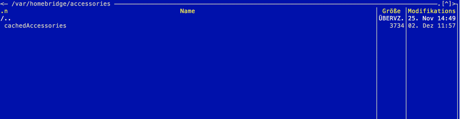

Öffnest du vielleicht die falsche Datei? Laut deinem Screenshot öffnest du die Datei aus /var/homebridge/accessories..
Ich weiß nicht. aber eigentlich ja schon. bei mir ist das ja auch in dem Ordner /var/homebridge/accessories/
Bei mir läuft die homebridge ja auch als dienst. das kann bei dir anders sein. mich wundert nur das ich neulich nach dem löschen des accessories und persist Ordners nichts neu ordnen musste

Bei mir liegt die Datei unter /home/pi/.homebridge/accessories
als dienst bedeutet wenn die homebridge mal abschmieren sollte, dass sie nach 10 Sekunden wieder gestartet wird.
das hast du offensichtlich nicht. deshalb sind die Dateien bei dir im home/pi Ordner.
das passt also schon. Ich denke mal ich muss tatsächlich die homebridge entfernen und neu pairen.

kann mal bitte jemand sagen wie man die cachedAccessories editieren kann? ich kann sie weder in MC noch mit nano öffnen.
Du musst den mc als root starten:
dann gehst du mit dem Balken drauf
und drückst F4, beim erstenmal wählst Du den Editor aus.
