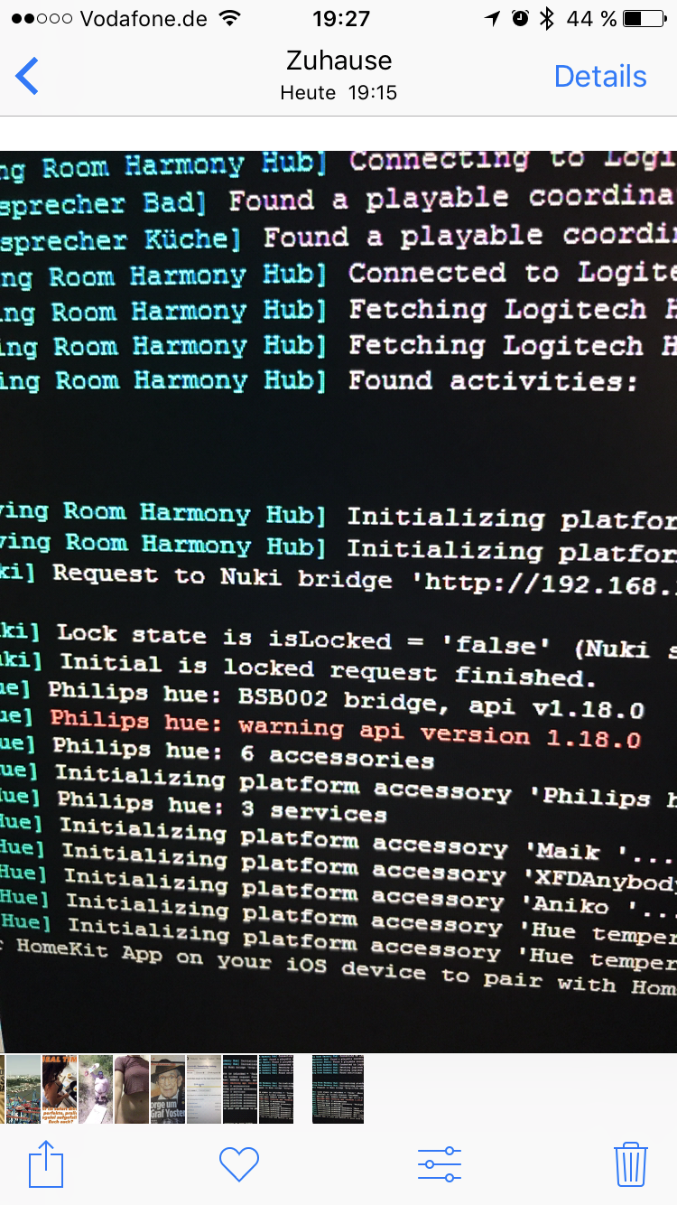

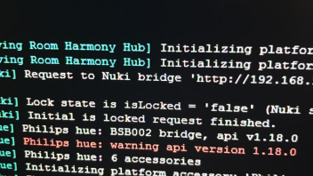

Habe jetzt NPM und Homebridge geupdatet.,läuft auch soweit. Node ist bei mir auf 7.6.0 . Ich habe mich noch nicht getraut auf 7.9.0 zu gehen. Warum steht bei Hue wenn ich die Homebridge starte irgendwas von old Api 1.8? Hat jemand eine Idee?

ich vermute du hast das harmonyhub Plugin 0.2.0 installiert.
ist die Software auf der Philips Hub aktuell?
Welche Node Version hast Du jetzt?
Also ich habe das alte Harmony Plugin, Software auf der Bridge ( neue Ausführung ) ist aktuell und Node ist 7.6.0
Ich hatte die Meldung auch mal eine Zeit lang, nu isse weg.
Ich kann mich leider nicht genau erinnern was es war.
Es Kahm eine neue Firmware für hue und habe alles ( auch Node) aktualisiert.
Jetzt ist es weg. Evtl. War es auch die Aktualisierung eines Plugins.
Danke det . Ist wohl bekannt und zur Zeit nicht veränderbar. https://github.com/ebaauw/homebridge-hue/issues/105
soll im hue plugin 0.4.1 behoben sein
