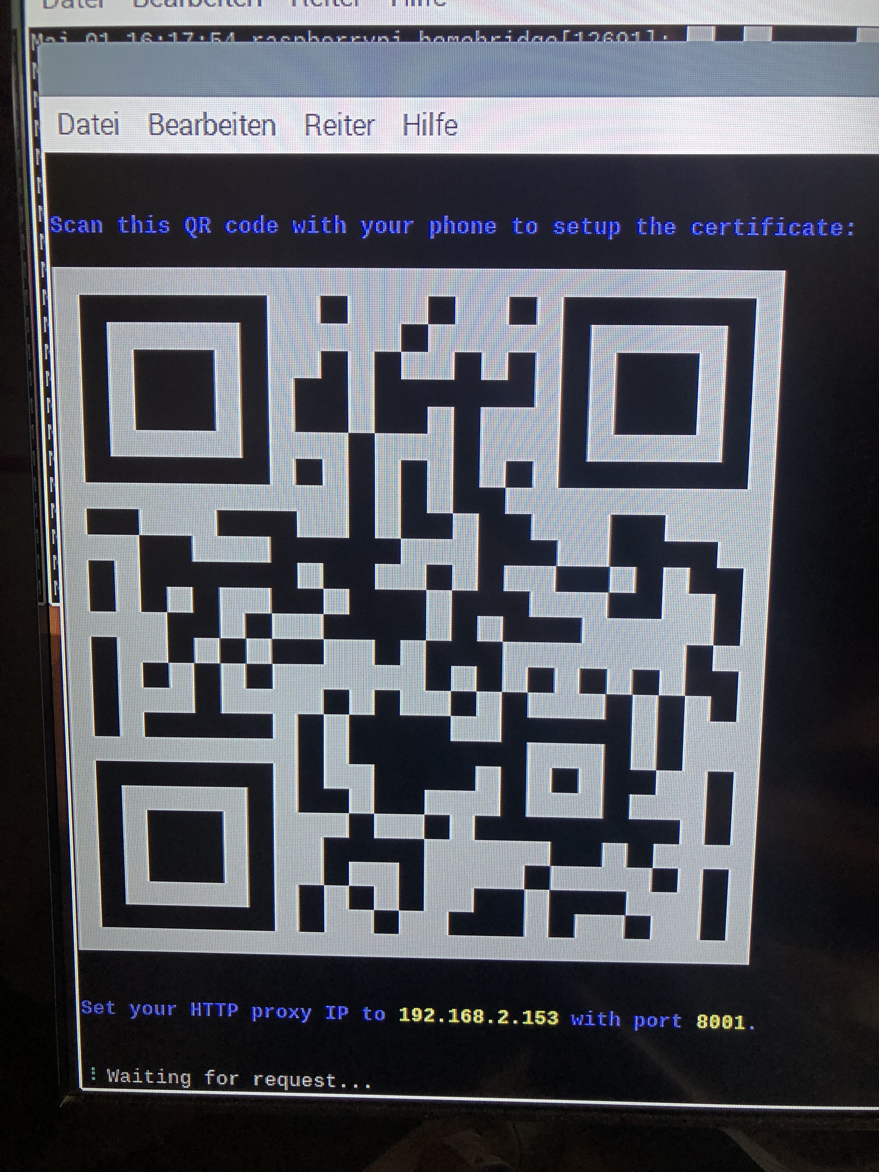

Habt ihr in den Proxy-Einstellungen am iPhone den richtigen Port angegeben der auch unter dem QR Code angezeigt wird?

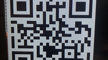

So ich habe das ganze auch mal so eingerichtet wie angegeben und bei mir kommt nur dies dabei raus .
Wenn dort die ID und der Key bei wären, welche wären es dann ?

Habe ich gemacht und eben noch mal versucht. Bekomme immer nur diese Daten im Terminal . Auch nach dem Mehrmaligen weg klicken der Fehlermeldung in der Tuya App und nutzen der Steckdose über die App bekomme ich jetzt auf einmal diesen Code
Error: Error: connect EADDRNOTAVAIL 127.0.0.1:8080 - Local (127.0.0.1:0)

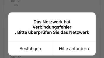

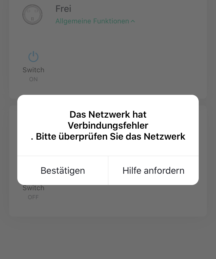

So habe jetzt noch mal alles Kontrolliert und neu installiert . Profil und Proxy auf dem iOS Gerät. HomeBridge gestoppt und tuya-lan-find --schema im Terminal gestartet .
Dann habe ich die Tuya App gestartet und es kommt immer die Meldung :
Error: Error: socket hang up

Ach ja . Die Steckdose lässt sich ganz normal in die Tuya App einbringen und nutzen . Aber halt nicht in die Homebridge oder >HomeApp

ich bekomme immer nur das.
at connResetException (internal/errors.js:610:14)
at TLSSocket.onSocketClose (_tls_wrap.js:1062:23)
at TLSSocket.emit (events.js:327:22)
at net.js:674:12
at Socket.done (_tls_wrap.js:567:7)
at Object.onceWrapper (events.js:422:26)
at Socket.emit (events.js:315:20)
at TCP.<anonymous> (net.js:674:12) {
code: 'ECONNRESET'
Mein Vorgehen: (egal ob mit dem iPhone iOS 12 oder iPad iOS 13)
HomeBridge stoppen.
App auf dem Gerät installieren und Steckdose mit der App verbinden.
Alle Apps auf dem Gerät schließen.
tuya-lan-find / tuya-lan-find --schema auf dem Server starten.
Code Scannen und Profil laden.
Profil Installieren
Proxy in den W-Lan Einstellungen setzen
App starten und das war es.
Habe ich was übersehen ? Kann ja nicht so schwer sein oder ?
Bekomme aber immer nur diese Meldung .

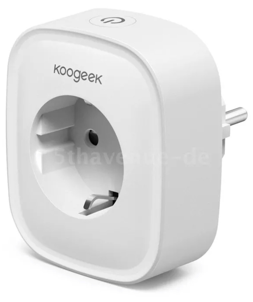

Benutze Apps
Tuya Smart
SmartLife
Koogeek Life
Überall das gleiche.
