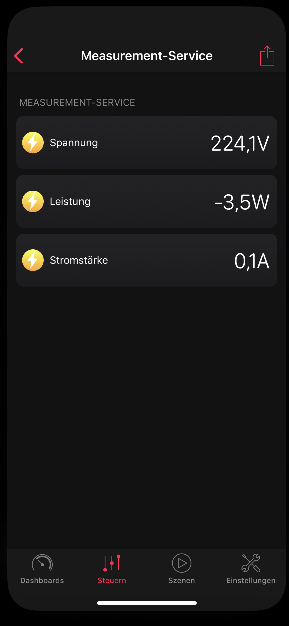

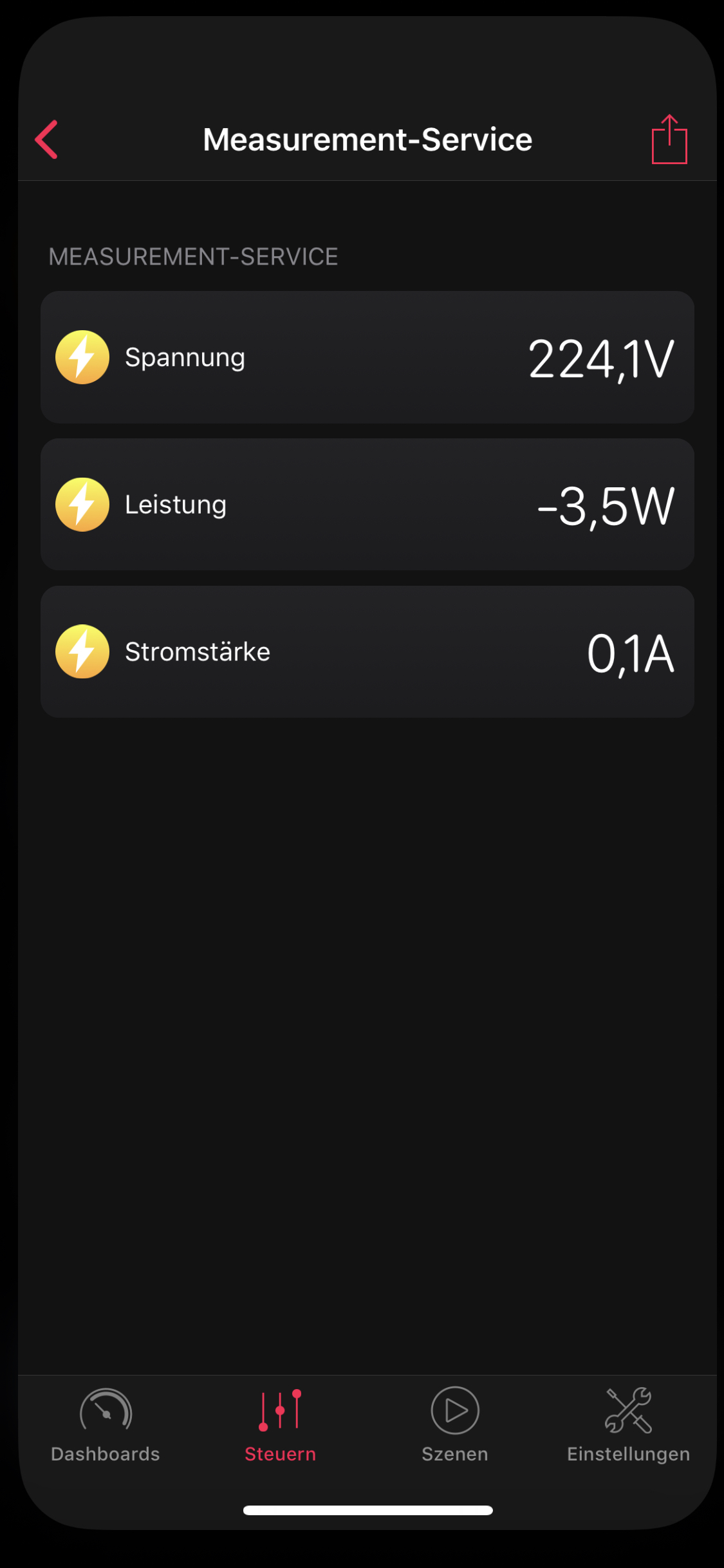

    Als erstes empfiehlt sich einmal den Stromverbrauch der Waschmaschine zu beobachten um die nötigen Kriterien abzuleiten. Bei mir gibt es wie gesagt kein hartes aus, sondern die Maschine dreht sich weiter wenn sie fertig ist, damit die Kleider nicht verknittern. Somit habe ich für mich die folgende Definition:
    Fertig = 5 Minuten zwischen <4W und max 80W
    Das Anlegen der Regeln ist nicht so trivial wie bei manchen meiner anderen 170 Automationen. Das hat folgende Gründe:
    - Die Parce Plus liefert die Leistung nicht als normalen Watt wert sondern negativ. Keine Ahnung ob das so gedacht ist oder mal gefixt wird.
    HomeDash kann hier nur positive Werte einstellen, jedoch kann Controller glücklicherweise seit einigen Monaten direkt Zahlen eintippen, auch negative.
    • Die Leistung von Parce Plus kann meines Wissens nur in HomeDash als Trigger mit "jeder Änderung" oder "größer als" und "kleiner als" angelegt werden. Controller kann das nicht für dieses Herstellerspezifische Merkmal.
    Das hat zur folge, dass um die Regeln anzulegen mindestens 2 Apps benötigt werden. Erst HomeDash, dann Controller, manchmal auch Home, da ich bereits am Szenenlimit bin.

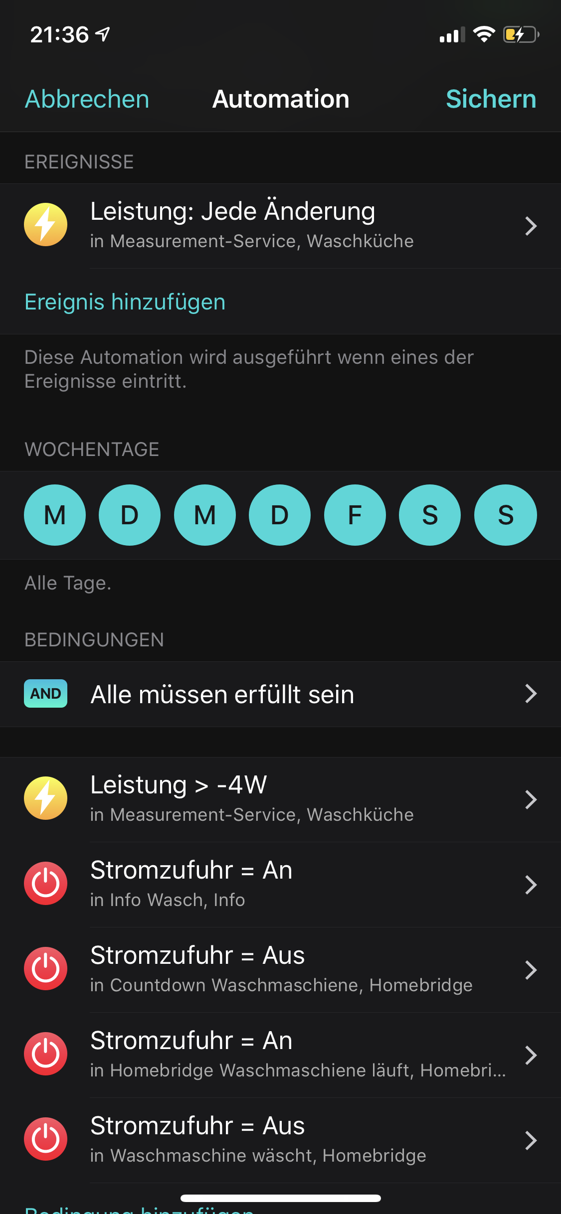

    • Initiales Anschalten:
      Wenn jede Änderung
      & > 100 W (da Negativ < -100W eintippen)
      > Schalter „Waschmaschine An“ + Notification enabled
    • Countdown starten:
      Wenn jede Änderung
      & < 4 W (da Negativ > -4W eintippen)
      Schalter „Waschmaschine countdown“ ein
    • Countdown stoppen (falls während des normalen Waschzyklus eine pause ist)
      Wenn jede Änderung
      & >80 W (da Negativ < -80W eintippen)
      Schalter „Waschmaschine countdown“ aus

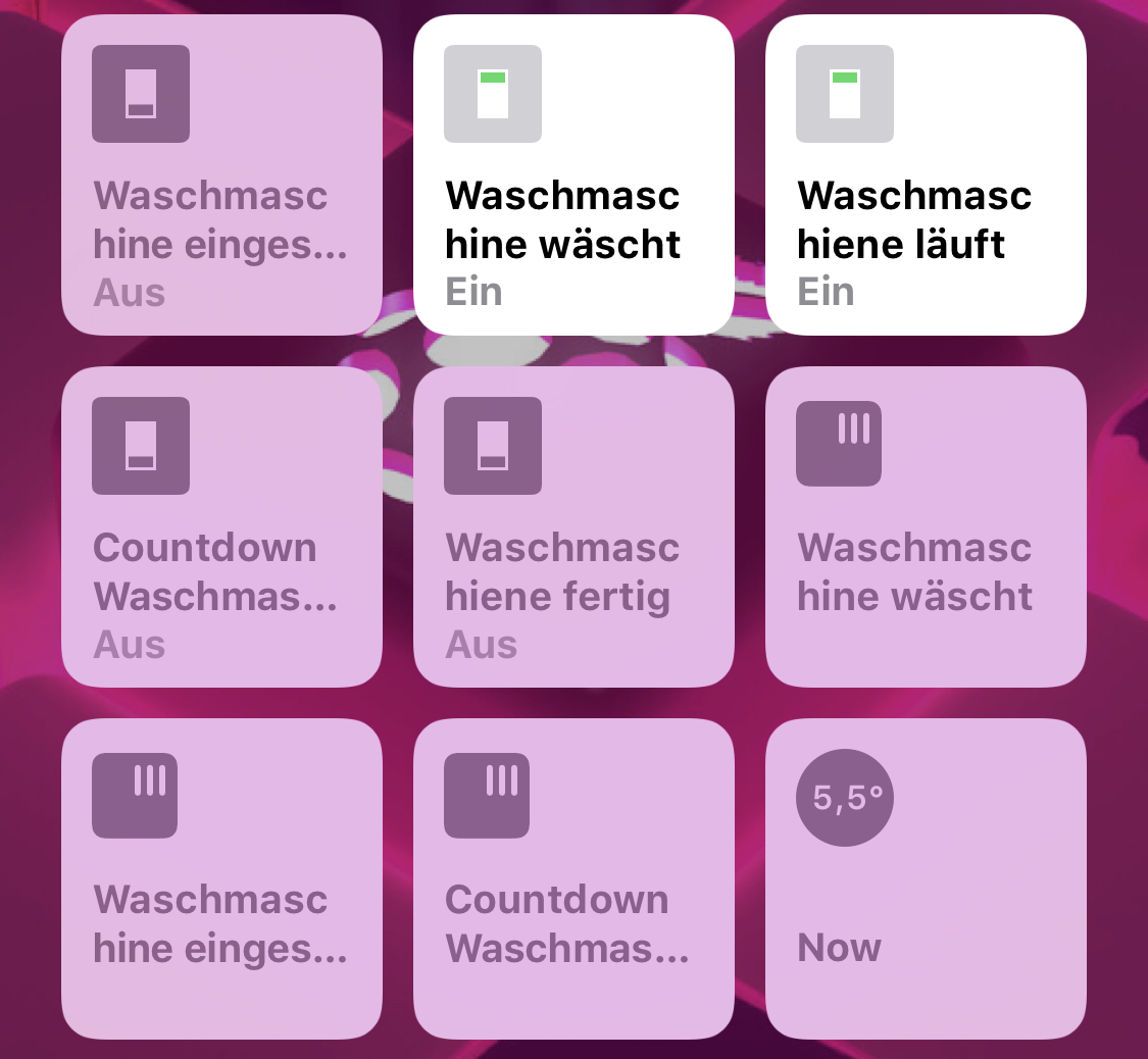

    • Wenn Countdown abgelaufen = fertig
      Wenn Countdown sensor an
      Schalter „Sound Waschmaschine" an +Notification enabled
    „Waschmaschine countdown“ ist ein automation switch aus homebridge, der nach 5 Minuten den Countdown sensor auslöst, es sei denn dieser wurde in der Zwischenzeit deaktiviert durch die 3. Automation.

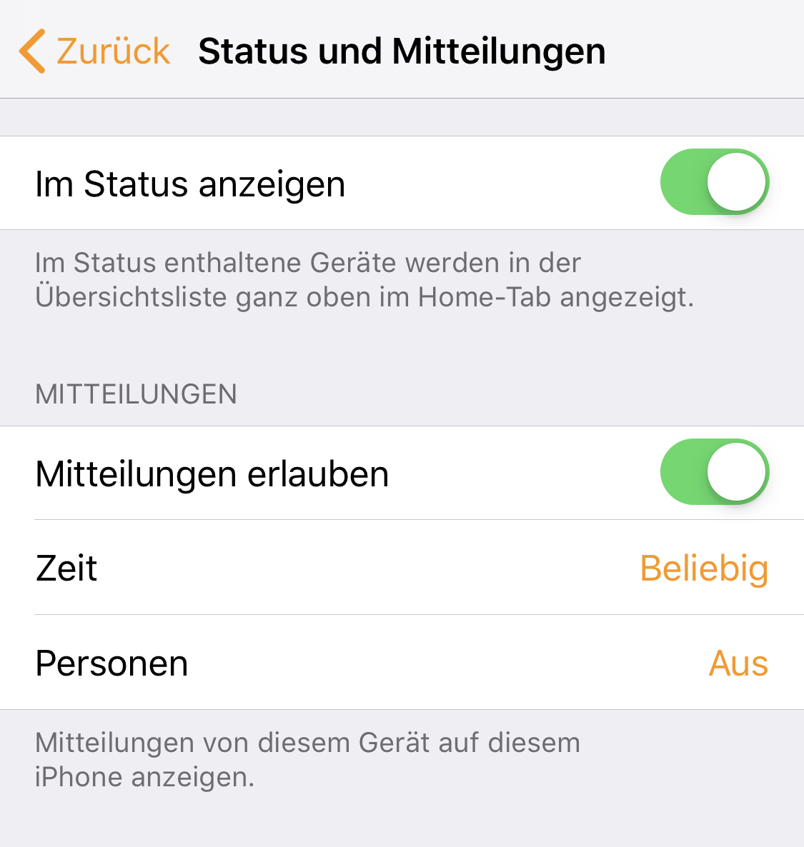

  • Die Apple Home push notifications gibt es leider nur für Sensoren (Bewegung, Fenster/tür etc) nicht für Steckdosen, warum auch immer.
    Für viele Fälle reichen mir die Hue Lampen und Farben als information, das ist etwas dezenter.
    Für diese Anleitung habe ich aber die normalen Apple Push-Meldungen verwendet, Telegram habe ich nicht.
    Da das automation-switches Sensoren anlegt, kann man das einfach einschalten.
    Der Text ist natürlich nicht so schön, aber ich weiß was gemeint ist.
    "Bewegung entdeckt in Waschmaschine fertig" :-)
