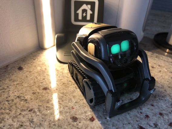

  • Ruf's doch direkt auf:
    LOL. So einfach kann's sein. ^^ Funktioniert. Danke.
    Jetzt kann die HomeKit Gute Nacht Szene den kleinen endlich auch ins Bett schicken. ;)
