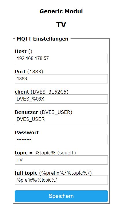

Ich bin zu.... Blöd^^?
Könnte mal hilfe gebrauchen und mir wer sagt wo der Fehler liegt
config.json
"bridge": {
"name": "Homebridge",
"port": 51826,
"pin": "031-45-154"

mosquitto.conf
bind_adress 192.168.178.57

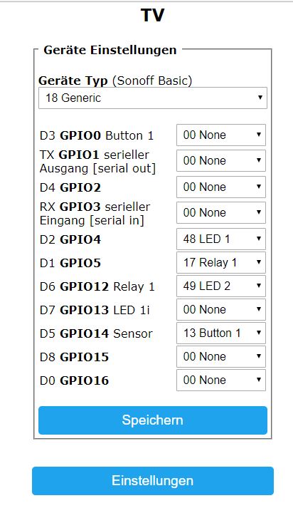

In deiner Homebridge-Config steht: stat/sonoff/POWER. sonoff ist der von Tasmota übermittelte Topic. In deinem Tasmota steht aber TV unter topic. Das muss identisch sein.
Wieso hast du in Tasmota "Generic" eingestellt? Da muss der Sonoff-Typ rein, also vermutlich Basic.
Übernimm die Standard-Config von Mosquitto, bind_adress ist nicht notwendig, zumindest dann nicht, wenn Homebridge und Mosquitto auf dem gleichen Server laufen.

Tasmota: Umstellen auf Basic, topic ändern in tv (klein geschrieben, linuxfreundlich)

Homebridge-Config muss dann folgendermaßen lauten (sofern Mosquitto auf dem gleichen Server, wie Homebridge läuft):
"accessory": "mqtt-switch-tasmota",
"switchType": "outlet",
"name": "TV",
"url": "mqtt://127.0.0.1",
"username": "",
"password": "",
"topics": {
"statusGet": "stat/tv/RESULT",
"statusSet": "cmnd/tv/POWER",
"stateGet": "tele/tv/STATE"
"onValue": "ON",
"offValue": "OFF",
"activityTopic": "tele/tv/LWT",
"activityParameter": "Online",
"startCmd": "cmnd/tv/TelePeriod",
"startParameter": "60",
"manufacturer": "ITEAD",
"model": "Sonoff",
"serialNumberMAC": "XX:XX:XX:XX:XX:XX"
MAC-Adresse des Sonoffs noch eintragen.

Ich verwende die OBI WIFI ( ESP) mit tasmota.. deswegen Generic...
