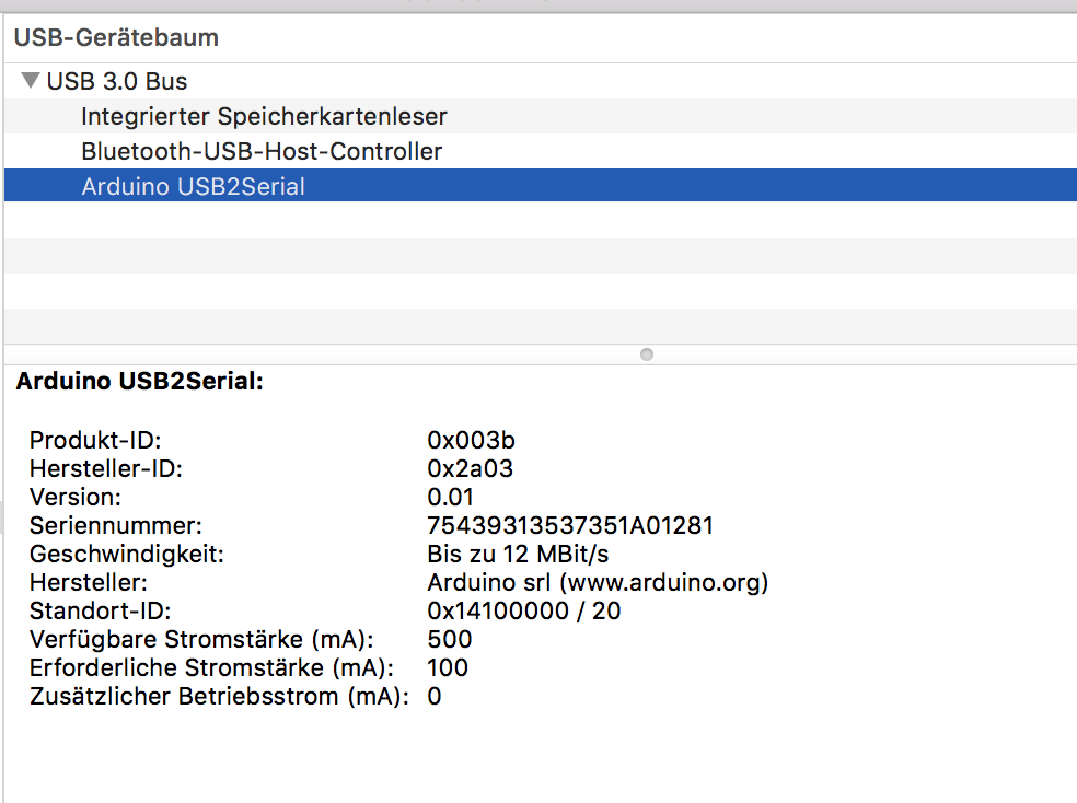

  • Nutze Mac, aber auch da zeigt er mir den Converter auf'n Bus an. Ich weiß halt nicht, ob es vielleicht doch an dem dort verbauten Chip liegt. 16U2 ist das und die anderen nutzen immer die China Dinger
    Hi.
    Schau mal ob deinem flasher COM Port5 zugewiesen ist (in PC Gerätemanager).
    error: cannot access COM5, bedeutet, Dein com Port kann nicht geöffnet werden

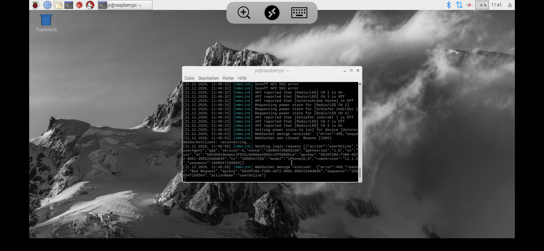

    Hier der Log von der Homebridge:
    Was ist mit ERROR in der Initialisierung gemeint ?
    Dank euch.
    Ales wird gut:)
  • Wenn du in einer Homebridge ein Gerät installierst, kannst du das nicht manuell hinzufügen. Wenn deine Bridge (Homebridge) in Home eingebunden ist, werden ab dann alle neuen Geräte sofort hinzugefüt.
    In deinem Log steht auch, dass ein [TV Schalter] ge-added wurde.
    Dieser müsste nun in dem Raum, in dem auch deine Homebridge liegt (oftmals Standardraum) zu sehen sein.
    Ob der Error was aussagt weiß ich nicht, auf jedenfall wäre auch ein Auszug aus deiner Config cool .
