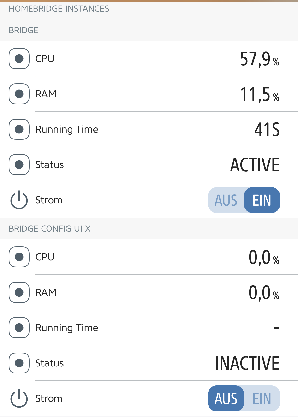

    Die Instanz von config-ui-x ist auch immer nur kurz nach dem Neustart sichtbar. Kurze Zeit später sieht man nur noch das hier in EVE:

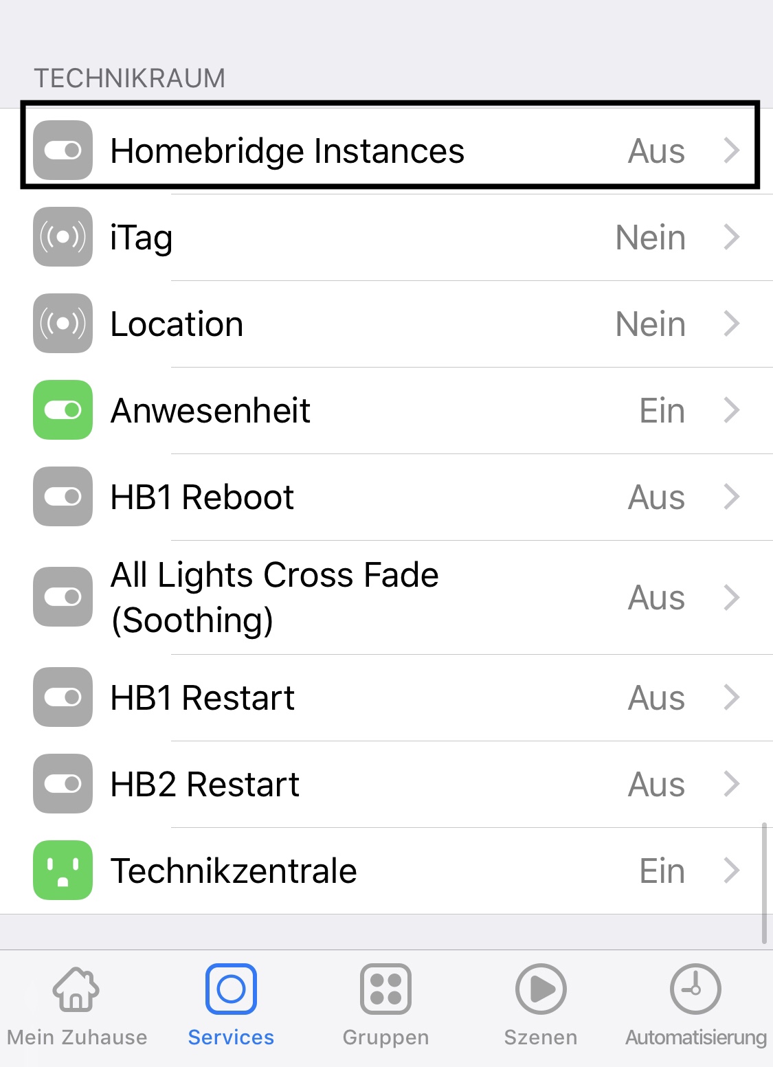

  • In der Home3 App von Matthias Hochgatterer werden mir die einzelnen Schalter zu den Instanzen leider nicht angezeigt. Ich sehe nur den Hauptschalter.

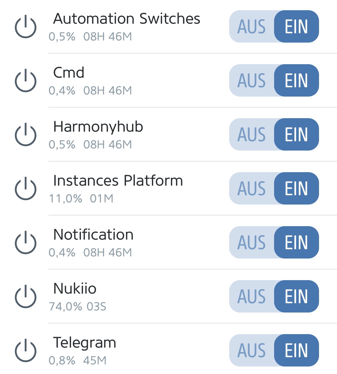

  • Ja klar. Wenn ich in der Config "homebridge" eintrage wird die homebridge instanz nicht angezeigt. Trage ich "home" ein werden in der Eve app alle instanzen angezeigt, heißen aber Bridge davor.
    Ich bekomme keine Push meldungen von Telegram wenn ich eine Instanz deaktiviere. Im Log sehe ich auch nichts davon das versucht wurde eine Telegram zu schicken. Die Chatid und der Tokken passen auch.
  • Telegram läuft wieder. Nur die „homebridge“ Instanz fehlt.

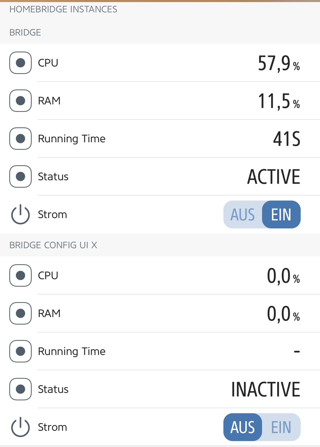

  • Ja dann erscheint die Homebridge Instanz. Aber in Eve steht dann:
    “Bridge” vor jeder Instanz
  • Möglich ist das ja. Ob dies auch im Sinne des Erfinders ist? SeydX ?
    Ich denke nicht. Das sollte doch bestimmt anders zu lösen sein. Und SeydX ist eher ein Perfektionist.
