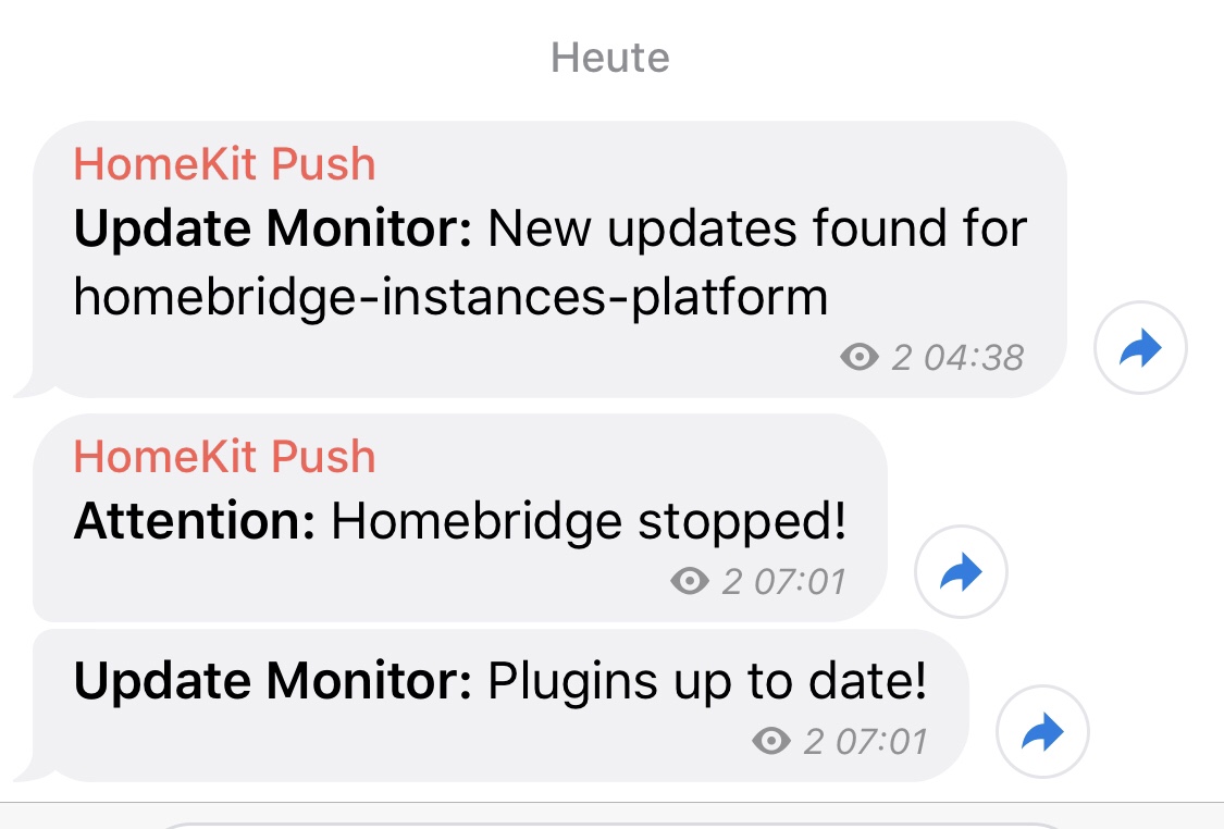

Habe bei mir das update polling auf 24h gesetzt, da mir das reicht. Jetzt bloß meine Frage, wann beginnen denn die 24h? Ab Neustart der homebridge? Oder hast du eine feste Zeit programmiert ab der die Zeit runterlaeuft?
Ps: habs schonmal hier kurz angesprochen/nachgefragt:
Ist es moeglich einen zweiten notifier zu kreieren, wenn homebridge wieder inline ist, und nicht nur wenn sie stoppt? Weil wenn jetzt z.B. Aufgrund eines Fehlers hb stoppt, aber danach wieder erfolgreich startet, erhalte ich ja bloß eine Nachricht, dass sie gestoppt wurde.

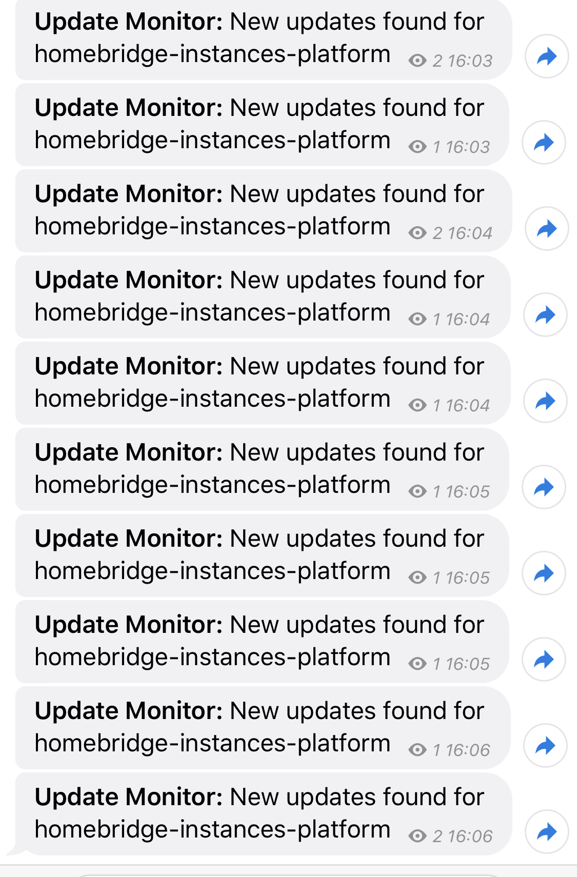

Ich bekomme nach den Update nun eine Fehlermeldung:
Und ständige Push durch Telegram
Alles anzeigenApr 26 16:12:25 raspberrypi homebridge[22061]: [2019-4-26 16:12:25] Error: listen EADDRINUSE :::51422 Apr 26 16:12:25 raspberrypi homebridge[22061]: at Server.setupListenHandle [as _listen2] (net.js:1327:14) Apr 26 16:12:25 raspberrypi homebridge[22061]: at listenInCluster (net.js:1375:12) Apr 26 16:12:25 raspberrypi homebridge[22061]: at Server.listen (net.js:1462:7) Apr 26 16:12:25 raspberrypi homebridge[22061]: at EventedHTTPServer.listen (/usr/local/lib/node_modules/homebridge/node_modules/hap-nodejs/lib/util/eventedhttp.js:60:19) Apr 26 16:12:25 raspberrypi homebridge[22061]: at HAPServer.listen (/usr/local/lib/node_modules/homebridge/node_modules/hap-nodejs/lib/HAPServer.js:158:20) Apr 26 16:12:25 raspberrypi homebridge[22061]: at Bridge.Accessory.publish (/usr/local/lib/node_modules/homebridge/node_modules/hap-nodejs/lib/Accessory.js:616:16) Apr 26 16:12:25 raspberrypi homebridge[22061]: at Server._publish (/usr/local/lib/node_modules/homebridge/lib/server.js:132:16) Apr 26 16:12:25 raspberrypi homebridge[22061]: at Server.run (/usr/local/lib/node_modules/homebridge/lib/server.js:101:10) Apr 26 16:12:25 raspberrypi homebridge[22061]: at module.exports (/usr/local/lib/node_modules/homebridge/lib/cli.js:59:10) Apr 26 16:12:25 raspberrypi homebridge[22061]: at Object.<anonymous> (/usr/local/lib/node_modules/homebridge/bin/homebridge:17:22) Apr 26 16:12:25 raspberrypi homebridge[22061]: [2019-4-26 16:12:25] Got SIGTERM, shutting down Homebridge... Apr 26 16:12:27 raspberrypi homebridge[22061]: [2019-4-26 16:12:27] [InstancesPlatform] [INFO] Homebridge Instances: Adding new Service: Automation Switches Apr 26 16:12:27 raspberrypi homebridge[22061]: [2019-4-26 16:12:27] [InstancesPlatform] [INFO] Homebridge Instances: Adding new Service: Cmd Apr 26 16:12:27 raspberrypi homebridge[22061]: [2019-4-26 16:12:27] [InstancesPlatform] [INFO] Homebridge Instances: Adding new Service: Harmonyhub Apr 26 16:12:27 raspberrypi homebridge[22061]: [2019-4-26 16:12:27] [InstancesPlatform] [INFO] Homebridge Instances: Adding new Service: Instances Platform Apr 26 16:12:27 raspberrypi homebridge[22061]: [2019-4-26 16:12:27] [InstancesPlatform] [INFO] Homebridge Instances: Adding new Service: Notification Apr 26 16:12:27 raspberrypi homebridge[22061]: [2019-4-26 16:12:27] [InstancesPlatform] [INFO] Homebridge Instances: Adding new Service: Nukiio Apr 26 16:12:27 raspberrypi homebridge[22061]: [2019-4-26 16:12:27] [InstancesPlatform] [INFO] Homebridge Instances: Adding new Service: Telegram Apr 26 16:12:27 raspberrypi homebridge[22061]: [2019-4-26 16:12:27] [InstancesPlatform] [INFO] Homebridge Instances: Adding new Service: Homebridge Apr 26 16:12:29 raspberrypi homebridge[22061]: [2019-4-26 16:12:29] [InstancesPlatform] [INFO] Homebridge Instances: Successfully send Telegram notification Apr 26 16:12:30 raspberrypi systemd[1]: homebridge-instances-platform.service: Main process exited, code=exited, status=143/n/a Apr 26 16:12:30 raspberrypi systemd[1]: homebridge-instances-platform.service: Unit entered failed state. Apr 26 16:12:30 raspberrypi systemd[1]: homebridge-instances-platform.service: Failed with result 'exit-code'.
Hab ja nichts geändert. Starte mal einen Reboot vom PI.
