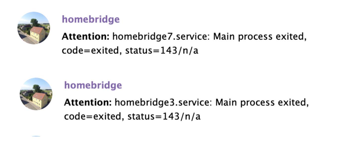

Ja, da ich regelmäßig update und dann bei globalen Plugins, wie config-ui-x, alle Instanzen durchstarte, bekomm ich dann die Meldungen: Attention: homebridge3.service: Main process exited....... homebridge4.service.... usw. Auf jeden Fall zeigt es mir den Namen der Instanz an, sofern die .service entsprechend benannt ist.
