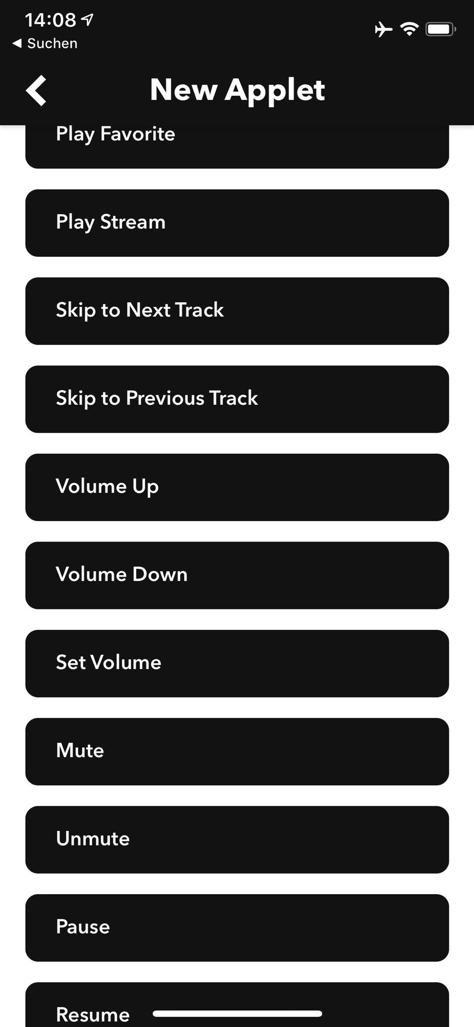

Kann man über ifttt auch die Lautstärke der Sonos einstellen?

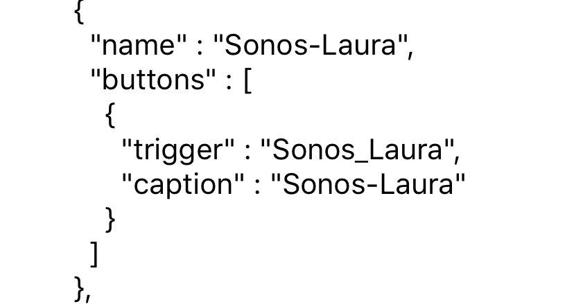

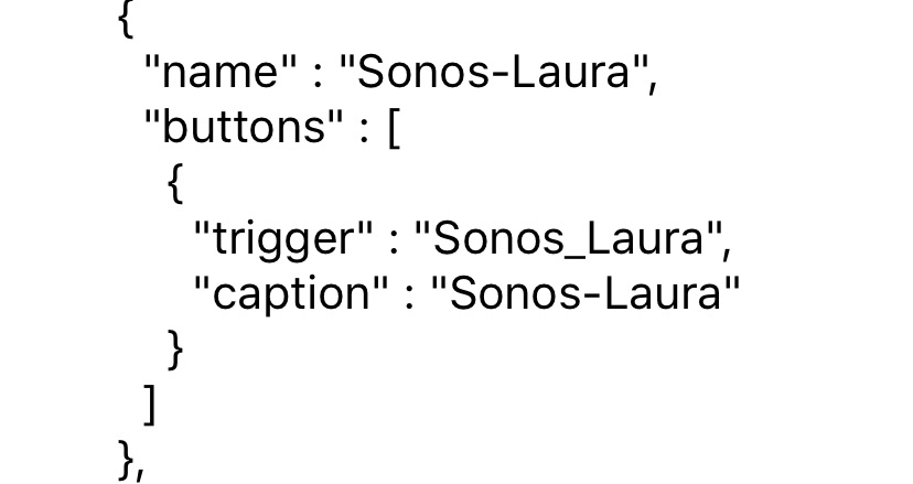

<p>Wenn du das Ifttt-Plugin am laufen hast, dann schreibst du folgende Zeilen da rein:</p>
<p><br></p>
<p>Und dann gehst du zu ifttt und legst ein Applet an:<br> <br> Wenn Webhook: Sonos_Laura<br>Dann Sonos: Play Favorite</p>
<p><br></p>
<br><p>Dann kannst du in HomeKit deine hinterlegte Playlist starten.</p>

<p>Hier noch mal die verschiedenen Möglichkeiten (Aktionen), die Sonos unter Ifttt bietet:</p>
