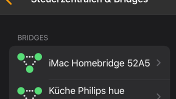

    sorry für die Verwirrung, wollte damit nur sagen, dass ich ja für meinen Teil am Mac(OS) sitze
    also, ich hatte HomebridgeDocker (1.0.7) auf der 218+ installiert, incl. dieses config-ui-x Plugin, um bequem (für DAUs) über den Browser PlugIns installieren zu können - so die Idee
    unter iOS tauchen in der Home App tatsächlich 2 Bridges auf, eben Hue & Homebridge - ist das doppelt bzw. unnötig/sinnfrei !?
    aber, unter MacOS hab ich nix installiert, müsste ich dafür z.B. nach dieser Anleitung vorgehen !? Also das, was du mit *Umzug* meinst … ?
    meine Syno läuft (sowieso) 24/7, daher wäre der Stromverbrauch nicht das Thema (gewesen), für (m)einen normalen Mac-Rechner ginge dieser Dauerbetrieb natürlich nicht
  • Zitat von matisse
    Wenn du ein Philips Hue System benutzt, macht das selbstverständlich Sinn. Mit der Zeit können da durchaus noch mehrere Bridges hinzukommen, wenn du auf native (von Haus HomeKit fähig) Geräte setzt. Hier köchelt jeder Hersteller sein eigenes Süppchen und einige Geräte sind erst durch ihre Bridge HomeKit fähig (z.B. IKEA Tradfri).
    Wenn du unbedingt eine Homebridge auf deinem Mac benötigst - Ja.. Aber:
    Die Lösung auf dem NAS ist doch aus von dir genannten Gründen wesentlich besser. Ziehst du die Homebridge auf den Mac um und schaltest diesen aus, sind alle Geräte, die über die Homebridge verbunden sind, in HomeKit nicht mehr erreichbar.
    Meine Empfehlung lautet daher:
    Lass einfach alles wie es ist und verzichte auf die Nutzung des Plugins. Alternativ richte dir eine zweite Homebridge nach der Anleitung auf dem Mac ein und installiere ausschließlich das obige Plugin. Alle anderen Plugins installierst du wie gewohnt auf der Synology.😉
    PS: Richtig abgedreht wird es allerdings bei der Benennung deiner Synology-Homebridge, warum hast du diese denn „iMac“ genannt?
    Richtest du nun eine weitere Instanz auf dem Mac ein und nennst sie „NAS“ ist die Verwirrung komplett...😄
