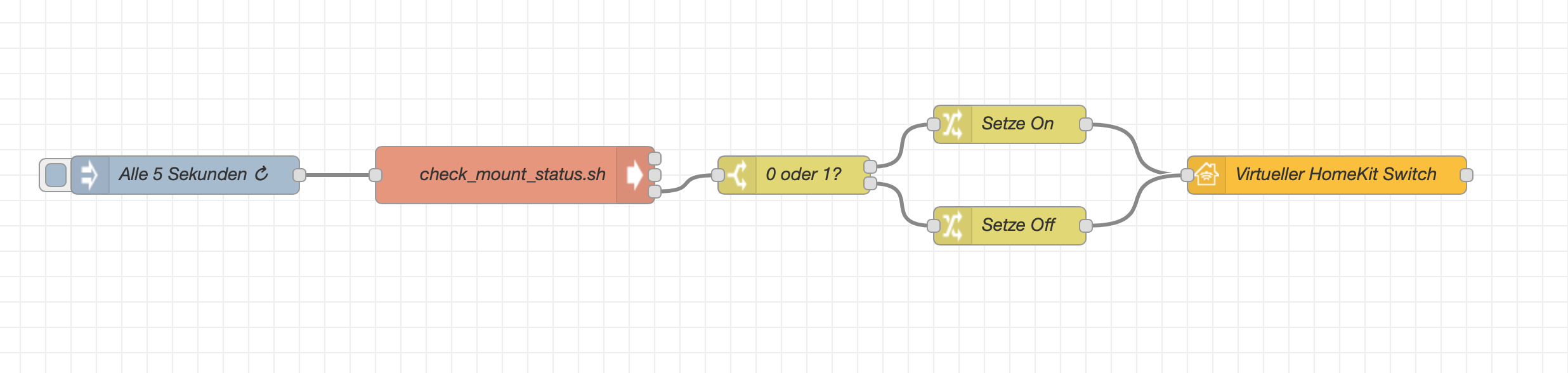

  • Ich hab jetzt eine Weile über die Aufgabe nachgedacht. Ich finde sie kniffelig. Ich würde versuchen, sie mit Node Red zu lösen .
    Das eine Problem liegt darin, den Osram Plug zu schalten. Das zweite Problem liegt darin, in Home den Schalter zu aktualisieren. Zu letzterem Punkt: nehmen wir an, du schaltest deinen virtuellen Schalter aus und damit wird die Platte ungemountet (wasn geiles Wort). Wenn du sie wieder mountest, sollte der virtuelle Schalter wieder eingeschaltet werden. Dazu brauchst du einen Prozess, der kontinuierlich den Mount-Zustand deiner Platte überwacht.
    Ein kleines bash-Skript kann den Job erledigen. Wenn deine gemountete Platte /dev/sda1 heißt, dann würde das so aussehen:
    Shell-Script
    1. #!/bin/bash
    2. exit $(mount | grep -q "/dev/sda1"; echo $?)
    Das speichern wir mal als check_mount_status.sh ab. Dieses Skript gibt einen Returncode zurück, der entweder 0 ist (da ist eine Platte gemountet) oder 1 (da ist nix dergleichen). Dieser Returncode soll dann den Schalter in Home aktualisieren.
    Mit Node Red kann man sich den Ablauf dann "zusammenmalen". Kernstück des Ganzen ist ein exec-Node, der das Skript check_mount_status.sh alle fünf Sekunden aufruft.
    Zusätzlich wird für Node Red die HomeKit-Palette installiert. Die liefert nun einen Schalter, den man in Home sehen kann. Ich habs mit einem USB-Stick getestet: wird er gemountet, geht der Schalter an. Wird er ungemountet, geht der Schalter aus. Darauf kann man nun eine HomeKit-Automation aufbauen, die den Osram Plug ausschaltet.
    Ich habe auf diese Art und Weise mit Node Red ein Programm "geschrieben" ohne auch nur eine einzige Zeile Code zu tippen. Ich füge mal das Bild des Flows hier an, auch wenn ich ständig zu blöde bin, hier ein Bild einzufügen. Irgendwas wird schon zu sehen sein, und es soll verdeutlichen, dass es letztendlich einfach ist mit Node Red was zu basteln. Ok, ich habe jetzt auch mal 45 Minuten dareingesteckt, und ich habe schon ungefähr gewusst, was ich tue, aber wenn du dich damit beschäftigen willst, stelle ich dir gern den kleinen Flow zur Verfügung, damit du ihn selber verwenden kannst.
