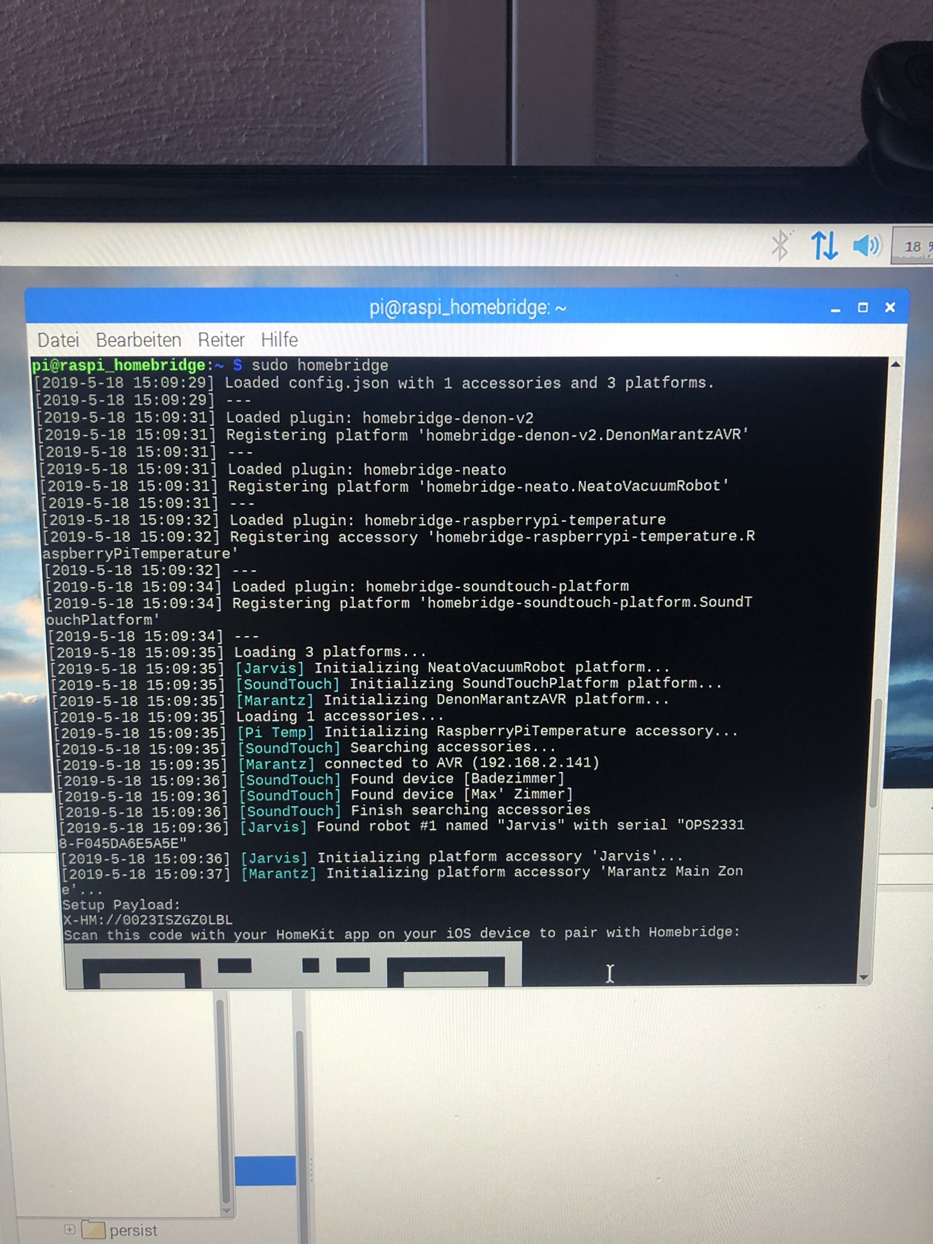

<p>Mein Amaranth AVR und meine Bose Soundtouches sollten jetzt ebenfalls eingebunden werden. Also habe ich die beiden Plugins installiert und ebenfalls entsprechend der Beispiele von npm in der config editiert. Daraufhin nochmal mit Hilfe des jsonformatters geprüft und abgespeichert.</p>

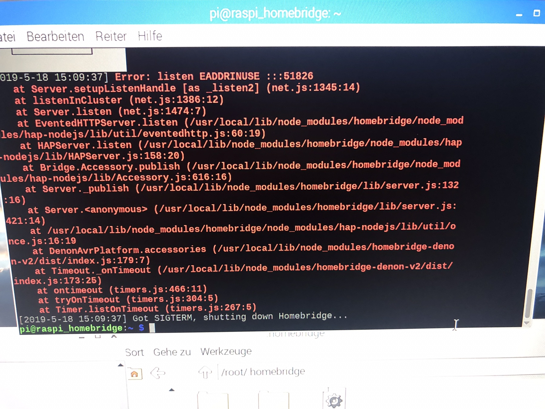

<p>Nachdem ich die Homebridge gestartet habe, kam folgende Meldung:</p>
<p><
></p>
<p><br></p>
<p><br></p>
<p>Trotz der letzten Zeile läuft die Homebridge. Auch die Temperatur und der Saugroboter sind weiterhin in der Home App sichtbar und steuerbar.</p>
<p>Der Marantz und die soundtouches bleiben allerdings unsichtbar...</p>

Die Fehlermeldung sagt aus, dass du Homebridge starten willst, obwohl sie schon läuft.
