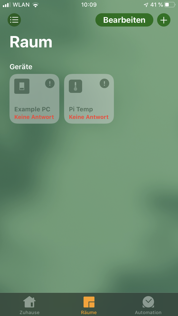

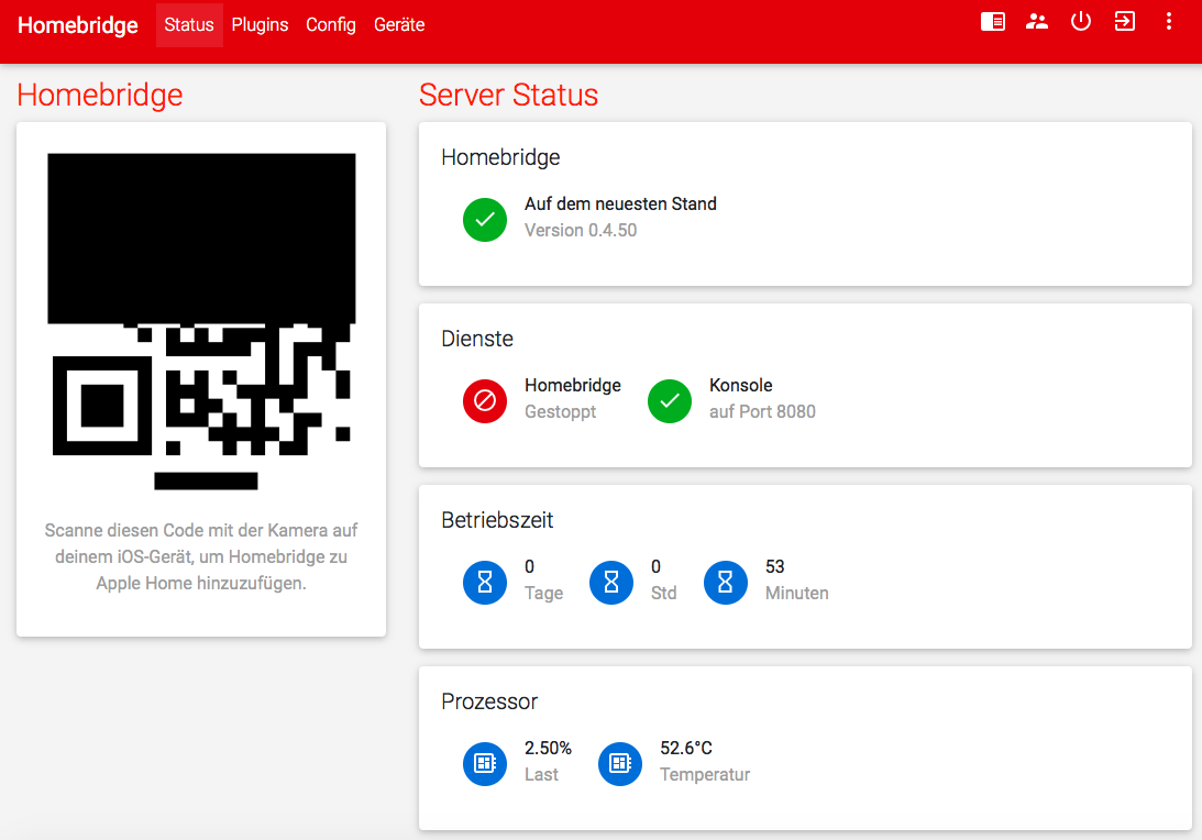

    ich habe ein Problem mit meiner Homebridge.
    Und zwar, wird dort die Temperatur der Raspberry nicht angezeigt. Das Symbol ist zwar da aber es steht nur "Keine Antwort".
    Wie kann ich das aktivieren.
    Ich habe eine Raspberry PI 3B+ auf der Homebridge läuft und ein Z-Wave Modul.
    Über die Pi habe ich zwei Schalter laufen, welche normal erreichbar sind.
    Auch sonst konnte ich jetzt nicht ungewöhnliches bemerken.

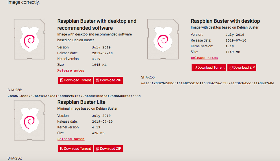

    Jetzt entschuldigt meine Unwissenheit, aber welche der drei Datei muss ich downloaden für meine Homebridge?
  • Der Bequemlichkeit das erste. Da hast du auch ne grafische Oberflaeche, wenn man gar nix mehr geht und du den PI an nem Monitor anschließen musst um es lokal zu fixen.
    Wenn du keine grafische Oberflaeche brauchst, dann reicht auch das 3. also LITE. Aber am Ende macht es keinen großen Unterschied, eher nur ne Frage wie viel Platz du auf der microSD Card fuer das Betriebssystem verbrauchen willst.
  • Raspbian Buster Lite.

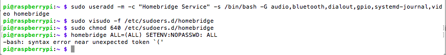

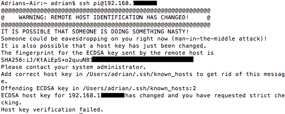

  • Du hast nicht gelesen, was dort steht. Du hast die Befehle aus der Anleitung genommen und blind in die Shell kopiert. Das wurde falsch gemacht.
    Du hast einen möglichen Inhalt der Datei /etc/hombrigde/sudoers.d, den du nur in ganz bestimmten Fällen dort (also in diese Datei) eintragen sollst, in die Shell gepastet. Das funktioniert genauso gut, als hättest du stattdessen einen Teil deines Lebenslaufs genommen. Das ganze Textkonstrukt steht in einem Kasten mit gelber Farbe, der mit den Worten Ein kleiner Blick in die Zukunft: beginnt und mit Am besten tust du das nur, wenn es sich nicht vermeiden lässt. endet.
    Mit anderen Worten: lass das einfach weg.
    Stefan
  • Finder - Gehe Zu - mit Ordner verbinden oder so - /Users/adrian/.ssh/known_hosts
    Dann diese Datei im Finder mit Textedit oeffnen.
    Die Zeilen die mit der IP fuer diesen PI beginnen loeschen. Datei speichern. TextEdit beenden, Finder schließen und ueber terminal neu verbinden.
    Oder ansonsten uebers Terminal:
    sudo nano /Users/adrian/.ssh/known_hosts
    Dort wieder die Zeilen loeschen mit CTRL X speichern/schließen und neu uebers terminal verbinden.
    Hintergrund ist, Terminal erkennt, dass es nicht mehr "derselbe" PI ist wie vorher und bevor sich jemand als falsches ausgibt, warnt einem das Terminal nochmal!
  • Auf dem Mac:
    ssh-keygen -R 192.168.1.Teil-der-IP-Adesse,-die-du-durchgestrichen-hast.
    Dann noch mal versuchen.

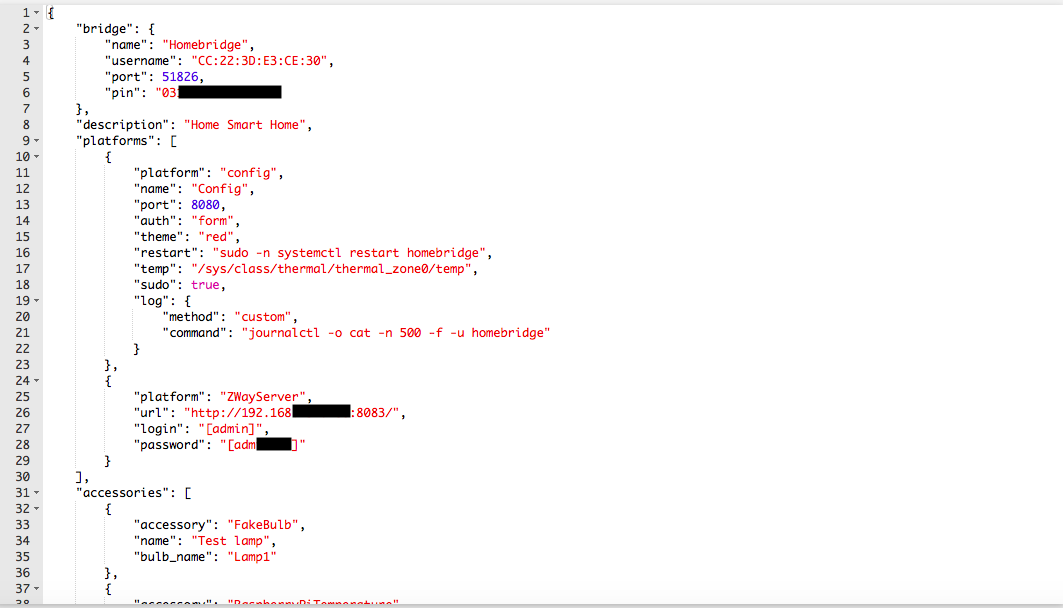

    Jetzt brauche ich aber nochmal eure Hilfe. Und zwar ist ja mein Ziel, Z-Wave Geräte in Apple HomeKit zu verwenden. Dazu habe ich mir ein Z-Wave Modul für den Raspberry besorgt.
    Anbei der Link für das Modul: https://amzn.to/2Tyuevs
    Jetzt habe ich aber das Problem, das das Modul und die neue Homebridge irgendwie nicht miteinander arbeiten. Wenn ich das so mach wie bei dem alten System dann geht immer etwas nicht.
    Homebridge mit Z-Wave.Me RaZberry 2 Modul verbinden?
    Jetzt würde ich von euch gerne wissen, was ihr denkt, wie ich das verbinden sollt. Wie würdet ihr das machen?
