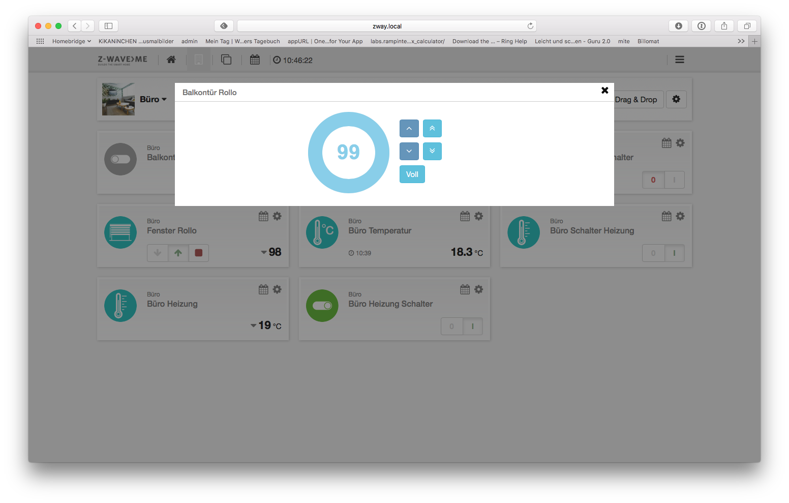

    Jetzt funktioniert das soweit auch. Ich habe zum Test den Fibaro Doppelschalter hinzugefügt.
    Das Gerät wird erkannt und lässt sich von der Website http://192.168.1??.???:80??/expert/#/home auch an und ausschalten.

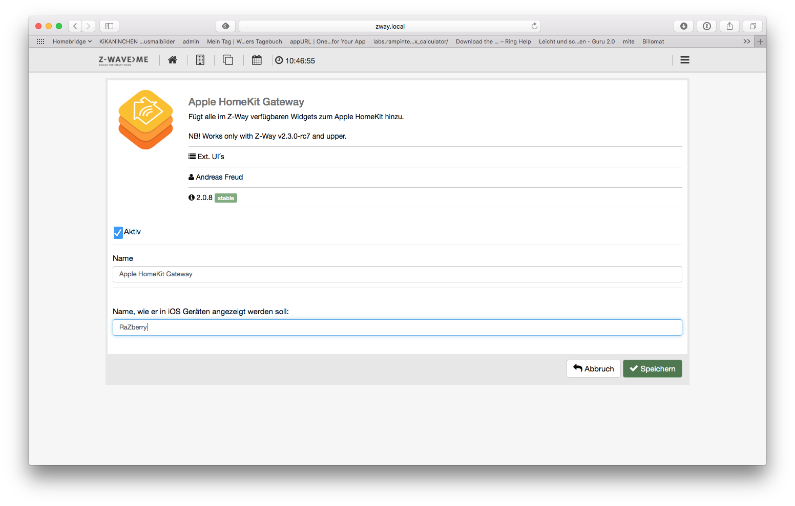

    Jetzt habe ich es geschafft den Schalter in HomeKit zu integrieren.

    ich habe es geschafft.
    Die Geräte sind jetzt in Apple HomeKit. Das System ist stabil und die Geräte sind erreichbar.

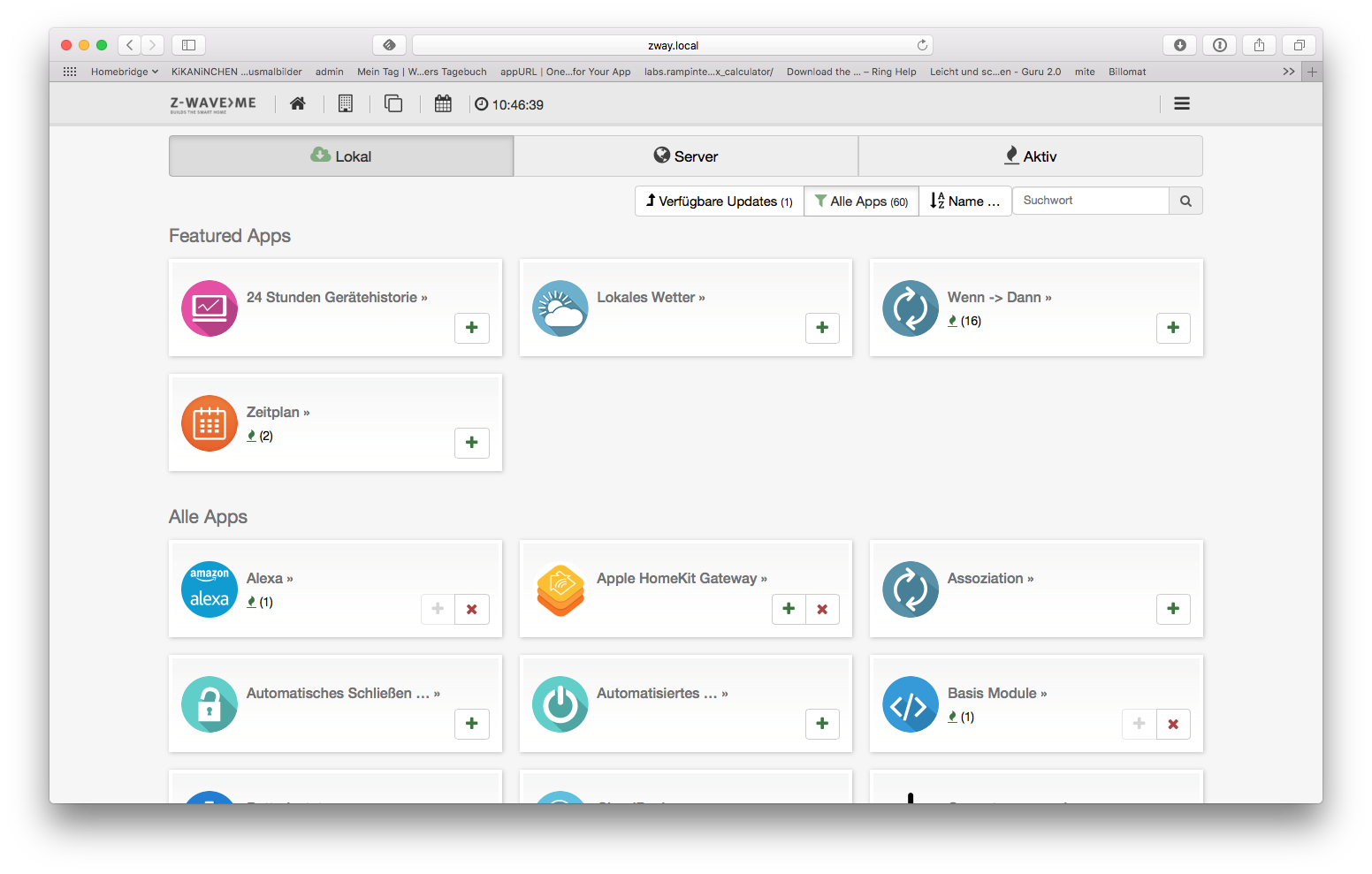

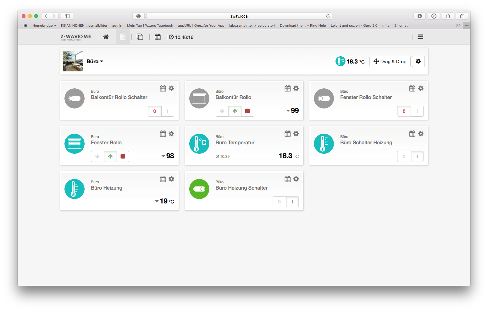

  • Hallo Adrian, wie hast du das Problem jetzt gelöst? Neue Geräte werden mit der Inklusion eingebunden, mit Exklusion werden Geräte aus dem Zwave Netzwerk entfernt. Das alles sowie die Raumzuordnung kannst du im Webinterface einrichten. Einfach mit neuen Gerät hinzufügen. Mit Assoziationen können Zwave Geräte direkt auch ohne Controller kommunizieren. Hier eine Erklärung dazu:
