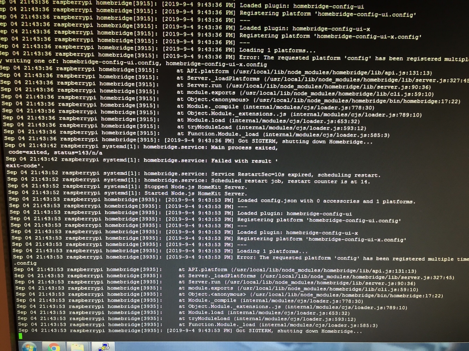

Ich bin am verzweifeln und zwar kriege ich immer wenn ich über die Config-Ui-X Bzw. „Systemctl restart homebridge“ immer folgenden Fehler:
„Fehler: Aug 15 18:52:04 homebridge-Pi4 systemd[1]: homebridge.service: Failed with result 'exit-code“

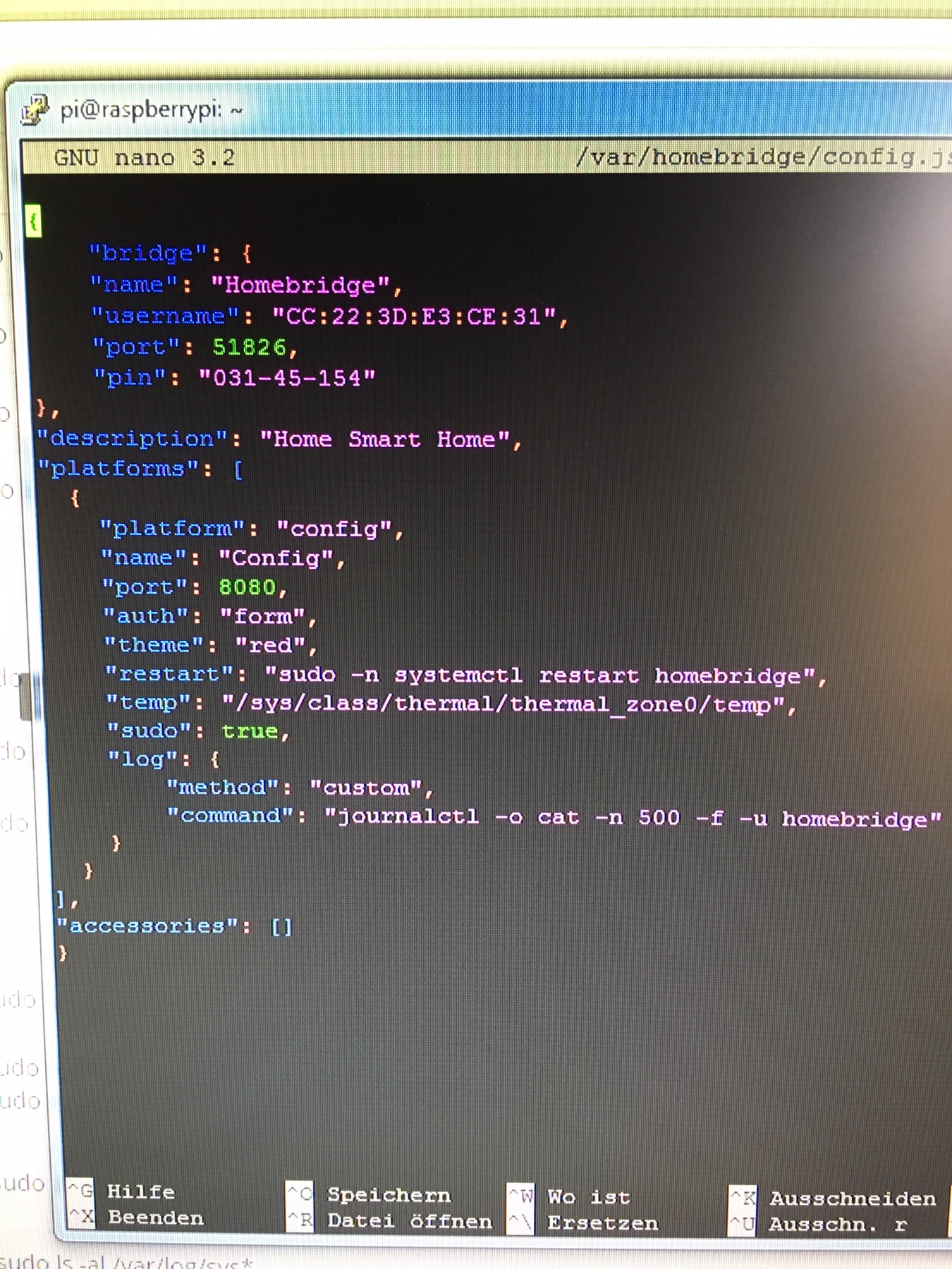

Meine Homebridge.service sieht wie folgt aus:
„[Unit]
Description=Node.js HomeKit Server
After=syslog.target network-online.target
[Service]
Type=simple
User=root
EnvironmentFile=/etc/default/homebridge
ExecStart=/usr/local/bin/homebridge $HOMEBRIDGE_OPTS
Restart=on-failure
RestartSec=10
KillMode=process
ExecStartPre=
[Install]
WantedBy=multi-user.target“
Any Ideas was verkehrt läuft? Ich finde den Fehler einfach nicht.
