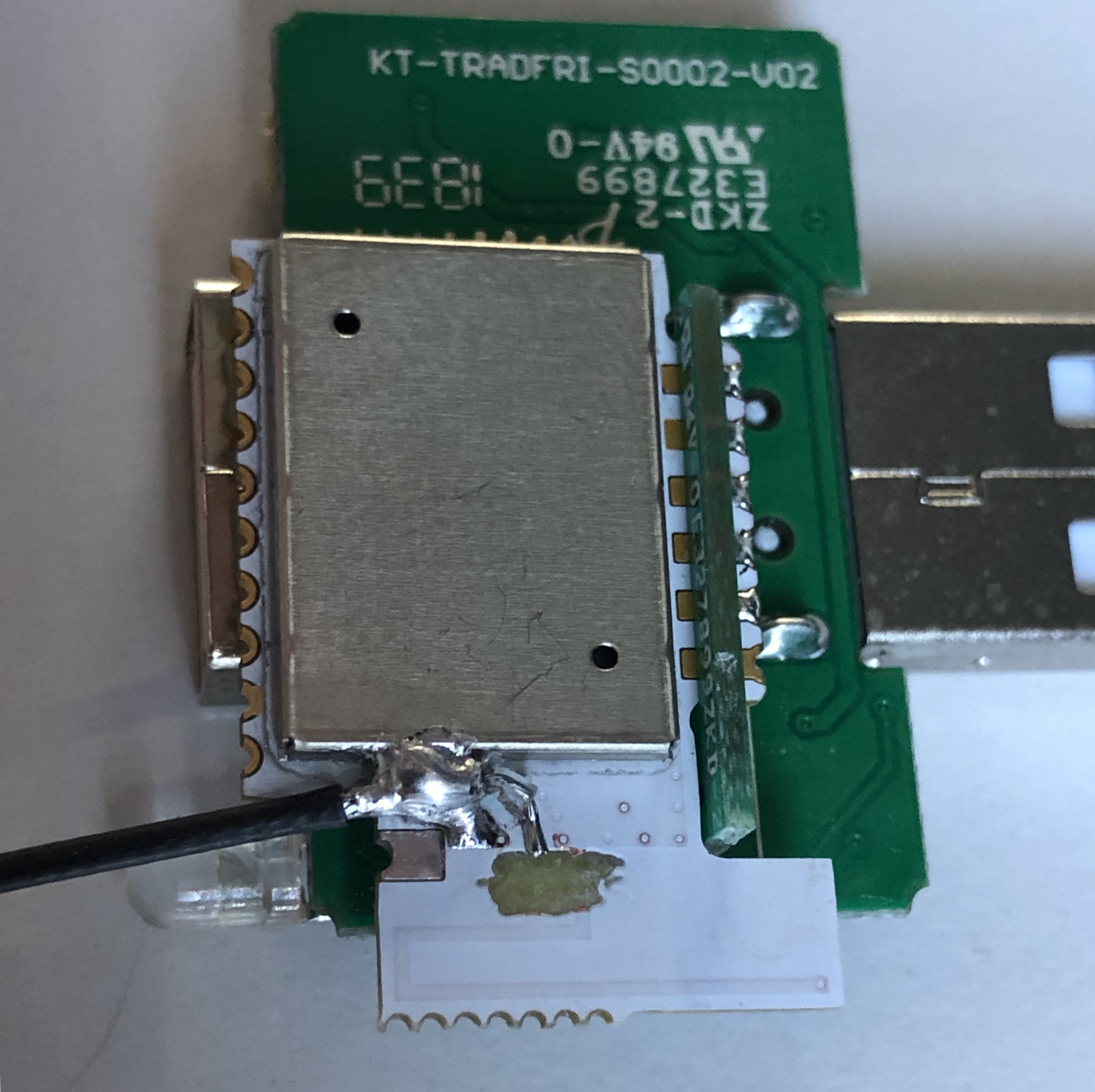

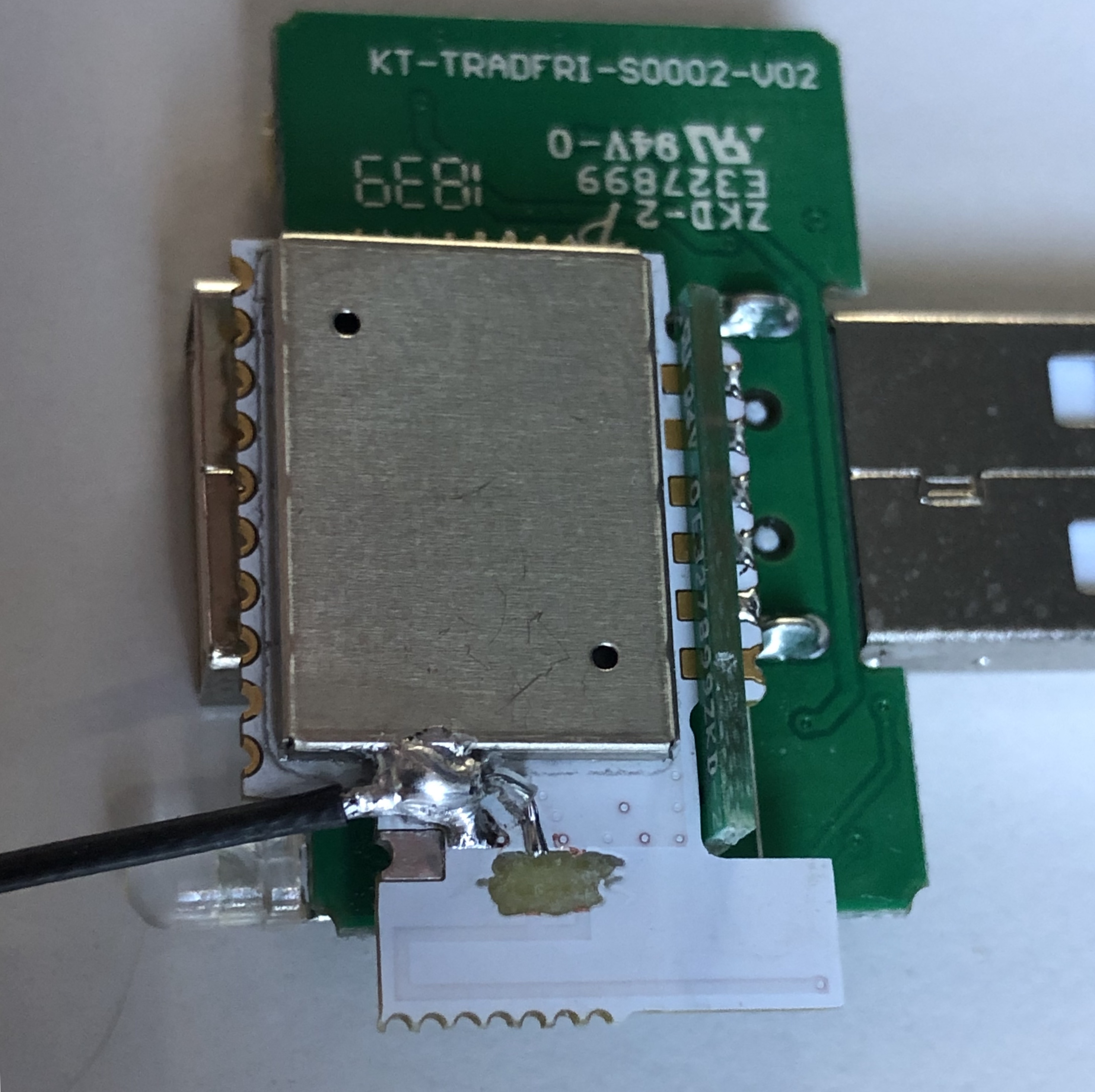

Flussmittel verwendet? Möglichst große lötkugeln verhindert? Mal alles durchgepiepst auf Durchgang?
So jetzt die Bilder entdeckt. Ich denke es wird hier leider etwas an deinen Lötskills liegen(will dich damit nicht angreifen oder beleidigen). Da ist viel zu viel Lot auf den beiden Leiterbahnen. So matt wie die Lötpunkte ausschauen wurd wohl auch kein Flussmittel benutzt. Ich persönlich hätte das Kabel zur Antenne so kurz wie möglich gemacht.
