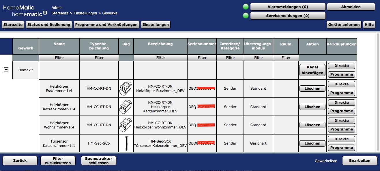

Zwecks config:
Bei "filter_channel" und "outlets" stehen ALS BEISPIEL jeweils 2 Geräte. Die Kennung ist dann, je nachdem welche Geräte es sind, unterschiedlich. Die XXXXXX bei "BidCos-RF.KEQXXXXXXX:4" stehen nur als Platzhalter. WICHTIG ist nur "subsection" mit der Bezeichnung "Homekit". Das musst du in Homematic (WebUI) genau so unter "Gewerke" anlegen. Meine config sieht so aus:

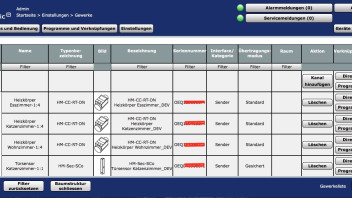

Und so ist "Gewerke" in Homematic-Web:
