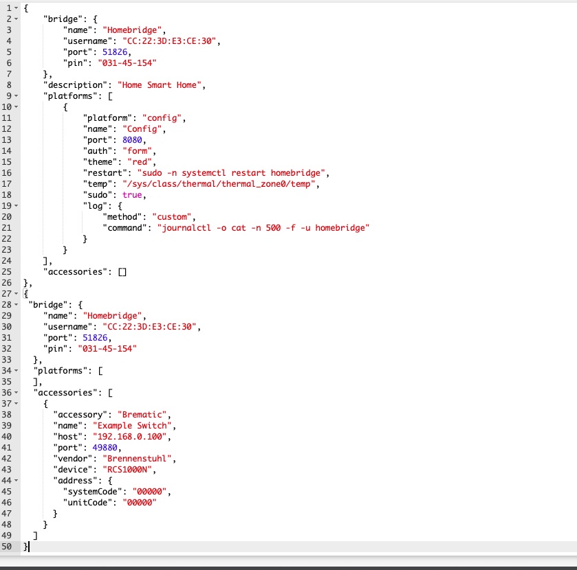

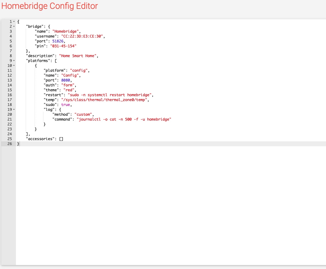

  • Ok, ich habe jetzt mal nach meinen Vorstellungen versucht. Habe mich an die Homebridge Weboberfläche angemeldet und bin dann zum Homebridge Config Editor und habe dann diesen Code
    [tt]{ "bridge": { "name": "Homebridge", "username": "CC:22:3D:E3:CE:30", "port": 51826, "pin": "031-45-154" }, "platforms": [ ], "accessories": [ { "accessory": "Brematic", "name": "Example Switch", "host": "192.168.0.100", "port": 49880, "vendor": "Brennenstuhl", "device": "RCS1000N", "address": { "systemCode": "00000", "unitCode": "00000" } } ]}
    eingefügt, die IP Adresse geändert, die von der Fritzbox, oder muss ich die von dem Brennstuhl Gateway, der leider erst morgen kommt und gespeichert.Sofort kam unten rechts eine Meldung : "Config Syntax Fehler, Config enthält ungültiges JSON"Zum anderen, wie installiere ich das Plugin ?? Ich kann wohl über die Weboberfläche nach Plugins suchen, aber nicht installieren . Wie schon erwähnt, habe da null Plan von, möchte es aber zum laufen bekommen[/tt]

  • Also deine Konfiguration ist formal schon mal richtig. Gut gemacht :thumbup:.
    Die Anleitung sagt, dass hinter "host": die IP-Adresse des Gateways eingeben werden soll. Jetzt mal scharf überlegen: ist damit das Brennenstuhl-Gateway oder der Fritzbox-Router gemeint? Na? Was meinst du? (Tipp: ich würd's mal mit der Brennenstuhl-IP-Adresse versuchen).

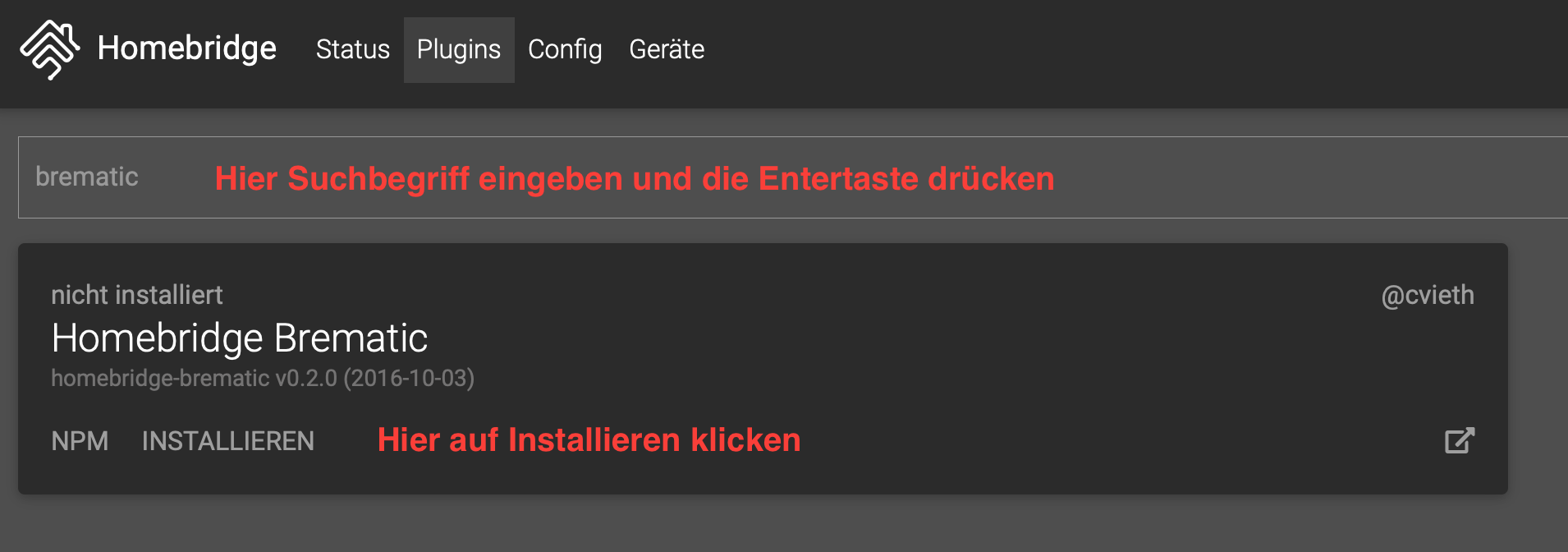

  • Installieren mit der Weboberfläche, die Konfiguration hast du ja schon gemacht, Homebridge neu starten.

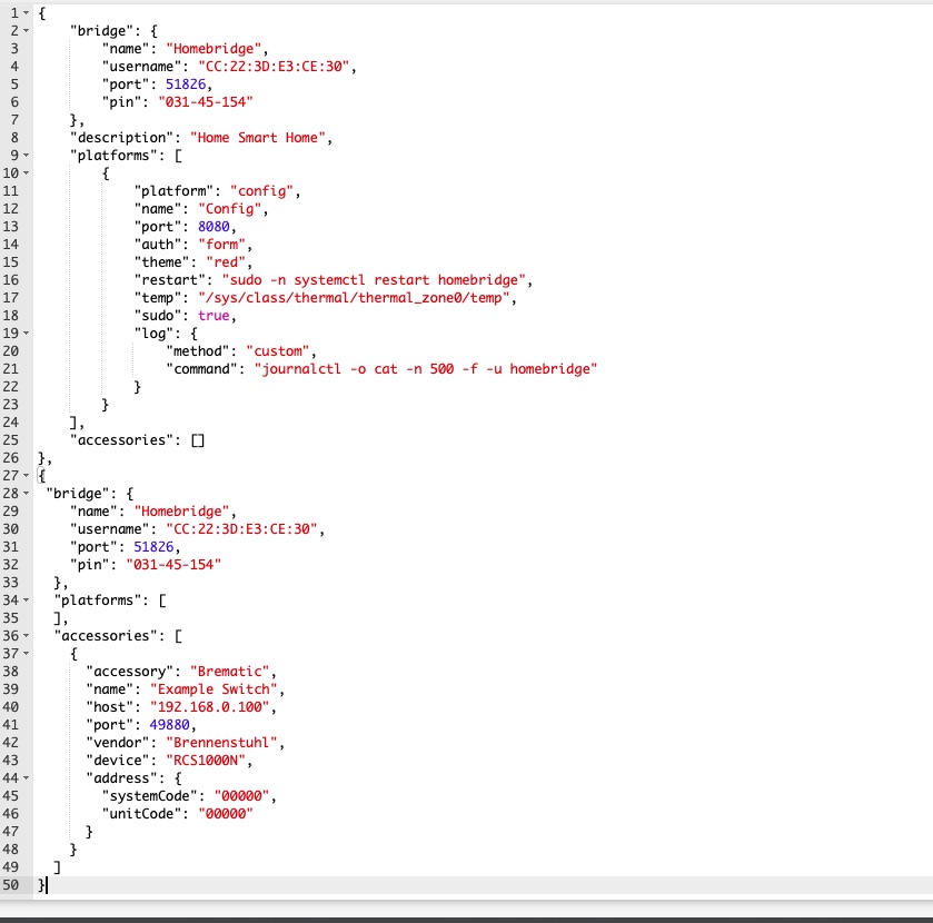

  • So, ich habe mal zwei Screenshots
    gemacht, einmal wie die Konfiguration nun ist und dann die Konfiguration mit den eingefügten Daten, die IP Adresse muss natürlich die, des Gateway sein, wäre das dann das richtige ???

  • Habe ich denn die Configuration richtig eingefügt ??? Ab Zeile 27 ist der neue Eintrag, irgendwo habe ich gelesen, dass mehrere Einträge durch ein Komma getrennt werden sollen.

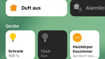

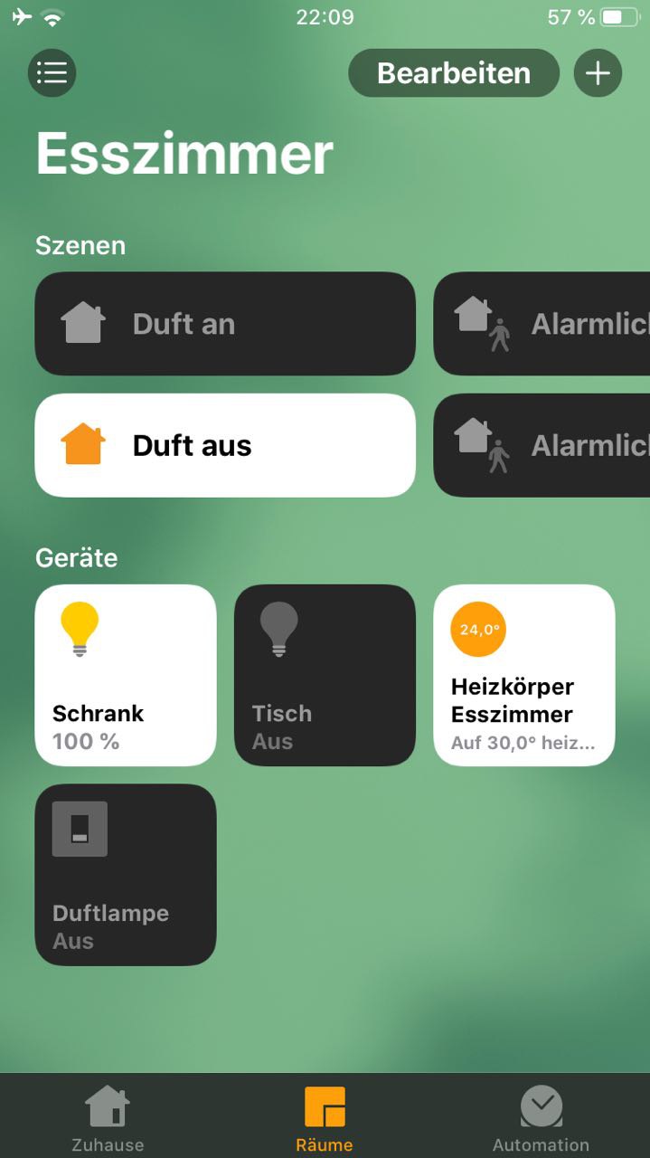

  • Wenn unter homebridge alles fehlerfrei durchläuft, dann erscheinen in der Home-App am iPhone/iPad die definierten Geräte als Schalter im "Standardraum" bzw. dort wo halt deine "Homebridge-Zentrale" definiert ist. Kannst du ja dann nach belieben verändern/verschieben.
  • Ok, ich sehe gerade auf deinem Bild, Heizkörper. Ich habe von AVM auch Schalter und einen Heizungsregler, die laufen aber über DECT, werden aber von der Fritz!Box aus verwaltet, könnte ich die auch einbeziehen ???
