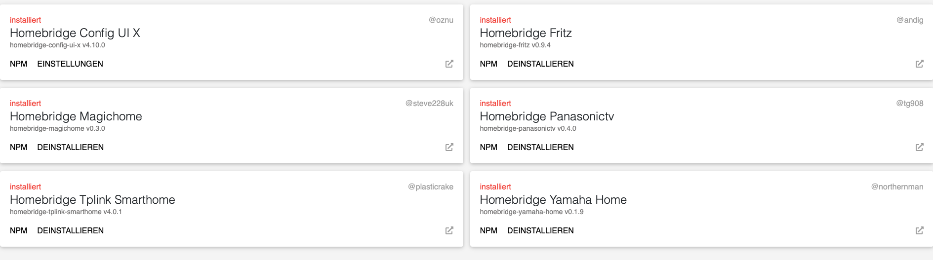

Diese Plugins sind aktuell installiert

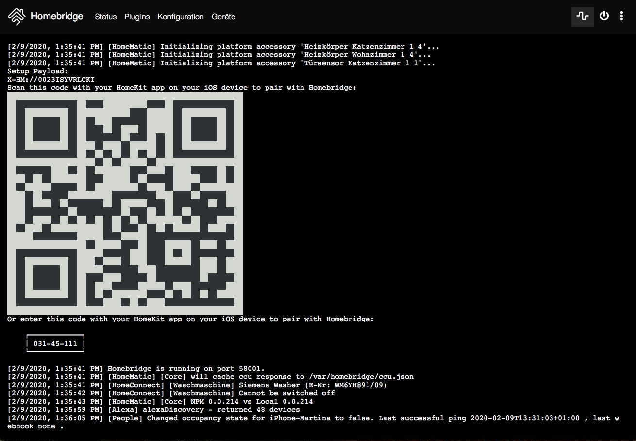

Plugin's sind okay. Im config-ui-x kannst du den log aktiv mitverfolgen (bei standalone) und dann die Ausgabe scrollen, markieren und kopieren. Ist das erste Zeichen auf den rechten Symbolen oben. Solltest du auch haben...
Also mit Docker auf'm NAS kenne ich mich jetzt nicht aus, aber zumindest sollte auch hier die HB gefunden werden und eine Ausgabe generieren. Entweder sie läuft... oder steht.
Wenn sie läuft (aktiv):
Alles anzeigenroot@Bridge:~# sudo systemctl status homebridge.service ● homebridge.service - Node.js HomeKit Server Loaded: loaded (/etc/systemd/system/homebridge.service; enabled; vendor preset: enabled) Active: active (running) since Sun 2020-02-09 13:35:31 CET; 7min ago Main PID: 29617 (homebridge) Tasks: 12 (limit: 4915) Memory: 107.6M CGroup: /system.slice/homebridge.service ├─29617 homebridge └─30326 /bin/ping -n -w 2 -c 1 iPhone6s-Privat Feb 09 13:35:41 Bridge homebridge[29617]: └────────────┘ Feb 09 13:35:41 Bridge homebridge[29617]: Feb 09 13:35:41 Bridge homebridge[29617]: [2/9/2020, 1:35:41 PM] Homebridge is running on port 58001. Feb 09 13:35:41 Bridge homebridge[29617]: [2/9/2020, 1:35:41 PM] [HomeMatic] [Core] will cache ccu response to /var/homebridge/ccu.json Feb 09 13:35:41 Bridge homebridge[29617]: [2/9/2020, 1:35:41 PM] [HomeConnect] [Waschmaschine] Siemens Washer (E-Nr: WM6YH891/09) Feb 09 13:35:42 Bridge homebridge[29617]: [2/9/2020, 1:35:42 PM] [HomeConnect] [Waschmaschine] Cannot be switched off Feb 09 13:35:43 Bridge homebridge[29617]: [2/9/2020, 1:35:43 PM] [HomeMatic] [Core] NPM 0.0.214 vs Local 0.0.214 Feb 09 13:35:59 Bridge homebridge[29617]: [2/9/2020, 1:35:59 PM] [Alexa] alexaDiscovery - returned 48 devices Feb 09 13:36:05 Bridge homebridge[29617]: [2/9/2020, 1:36:05 PM] [People] Changed occupancy state for iPhone-Martina to false. Last successful ping 2020-02-09T Feb 09 13:38:29 Bridge homebridge[29617]: [2/9/2020, 1:38:29 PM] [People] Changed occupancy state for iPhone-Martina to true. Last successful ping 2020-02-09T1 root@Bridge:~#... und wenn sie steht (inaktiv):
Alles anzeigenroot@Bridge:~# sudo systemctl status homebridge.service ● homebridge.service - Node.js HomeKit Server Loaded: loaded (/etc/systemd/system/homebridge.service; enabled; vendor preset: enabled) Active: inactive (dead) since Sun 2020-02-09 13:31:41 CET; 2s ago Process: 22660 ExecStart=/usr/local/bin/homebridge $HOMEBRIDGE_OPTS (code=exited, status=0/SUCCESS) Main PID: 22660 (code=exited, status=0/SUCCESS) Feb 09 13:31:41 Bridge systemd[1]: homebridge.service: Succeeded. Feb 09 13:31:41 Bridge systemd[1]: Stopped Node.js HomeKit Server. root@Bridge:~#Ufff, HB läuft wieder. Da HB auf nen NAS läuft und ich jeden 2. Tag ein Backup mache, inclusive Docker, habe ich einfach die Sicherung zurückgespielt.
