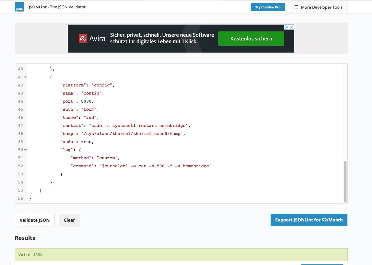

    Dankeschön, und kannst du mir nochmal helfen beim installieren eines dritten Plugins bekomme ich wieder Fehlermeldungen und es liegt an meiner config, ich verstehe einfach nicht wie ich die Klammern setzen muss bzw, bin der annahme dass ich Sie richtig gesetzt habe. Config sieht so aus:

  • Vielen lieben dank nochmal :). Funktioniert jetzt erstmal alles soweit, und im Moment habe ich alle Geräte die ich vorher bei Alexa integriert habe nun auch in Homekit integriert. Hat nun einige Tage gedauert, bis nun alles läuft, aber wenns so gut weiterläuft finde ich, hat es sich definitiv gelohnt! Die Seite jsonlint kannte ich schon, habe auch den Code damit überprüft, und ist auch ganz nett dass ich weiß wo der Fehler dann liegt, aber ich wusste einfach nicht was ich falsch gemacht habe :)
