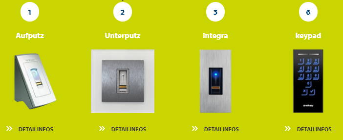

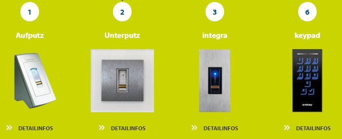

Jupp, ist ein autarkes System, da es am Markt leider nix gibt, was wirklich HomeKit unterstützt und für Mehrfamilienhäuser geeignet ist.
Daneben ist noch noch eine „10 Jahre alte“ Gegensprechanlage installiert, die demnächst evtl. gegen eine DoorBird Mehrfamilienhaus Anlage getauscht wird.
Jedes Ekey System hat seine eigene Steuereinheit und darüber kann jeder Mieter alles administrieren bzw. ich helfe ihm bei der Einrichtung.
Bei der Haustür zum Treppenhaus ist die Steuereinheit bei uns im Sicherungskasten und ich administriere diese.
Hier ist die Steuereinheit: https://www.ekey-shop.com/steu…-reiheneinbau-ekey-multi/
Dadurch können wir und jeder Mieter, per:
- Fingerprint
- Code
- RFID Tag
- Bluetooth (setzen wir nicht sein)
- und notfalls per oldschool Schlüssel das Haus und seine Wohnung betreten.
