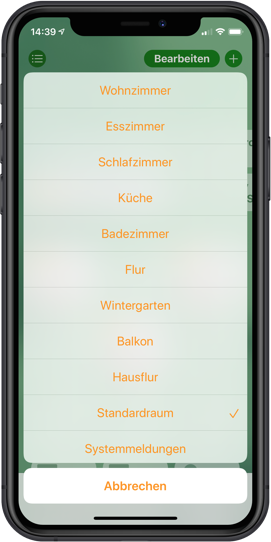

  • Sieht gut aus und das Plugin lädt korrekt durch. Die meine Wemo Insight werden automatisch gefunden und sind nach dem ersten run im Standardraum. Von da natürlich von mir verschoben in die Räume wo sie hin sollen.

  • Problem: Ich habe keinen Standardraum in der Homeapp angezeigt. In der Eve ja, aber keine Devices. Ebenfalls nichts in der Home+ App. Versuche ich einen Standardraum in der Home App anzulegen, bekomme ich eine Fehlermeldung die sinngemäß sagt "Ist schon da - geht nicht":
  • Seltsam. Irgendwann hast Du mal einen Standardraum gehabt. Den wahrscheinlich umbenannt.
    Aber so viele Räume wirst Du ja auch nicht haben und kannst alle einmal durchschauen, ob in einem davon deine Wemo gelandet sind.

  • Ok damit lässt sich das Problem aber schon mal eingrenzen. Die Devices müssen dann im Standardraum in der HomeKit App auftauchen. Mein Problem ist ich habe keinen Standradraum (mehr). Natürlich habe ich vorher schon immer und immer wieder geschaut ob in irgendein meiner Räume ein Belkin Wemo Device auftaucht. Leider nicht.
    Ok dann habe ich ausprobiert:
    1. Neues Device in Homebridge anlegt und gucken wo es landet. Im Esszimmer. Aha, versuchen den Raum umzubenennen in Standardraum. Funktioniert nicht.
    2. Alle anderen Räume versucht umzubenennen in Standardraum funktioniert ebenfalls nicht.

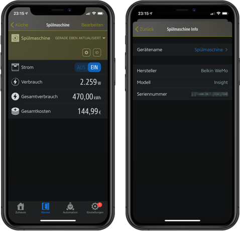

  • So jetzt habe ich auch den Wemo Insight Switch in Homebridge und damit in Homekit rein bekommen. Alles ok:
    Nur eine Kleinigkeit nervt. In der Wemo App habe ich den Strompreis in Euro eingestellt. Die Eve App nimmt meine Lokalisation und stellt automatisch DKK ein ohne dass ich diese Währungseinheit ändern kann.
    Jetzt kommt da doch sicher unter HK nur Murks raus. :rolleyes:
