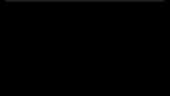

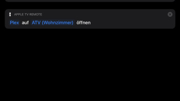

    Da hänge ich mich mal ran. Ich habe zwei Befehle erstellt. Siehe Hardcopys. der Siri Befehl „hey Siri, Apple TV aus“ funktioniert. Sage ich „Hey Siri, Plex an“ meldet mein HomePod, das er Plex nicht abspielen kann. Er denkt wohl das ist Musik. Kann mir jemand helfen?
