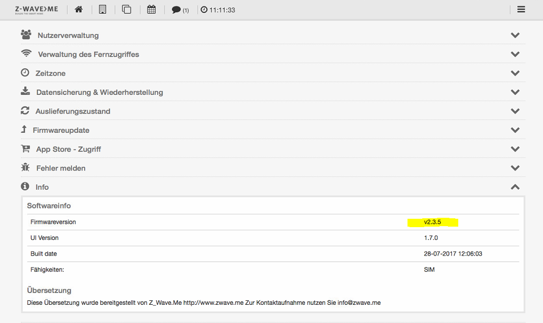

das soll (so lese ich es im fibaro smoke handbuch) auch über z-wave OHNE fibaro home center 2 oder home center lite möglich sein. nur müssen hierzu halt parameter geändert werden.
- z-wave plugin läuft auf pi. ok.
- zugriff auf z-wave-me seite auch ok.

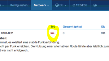

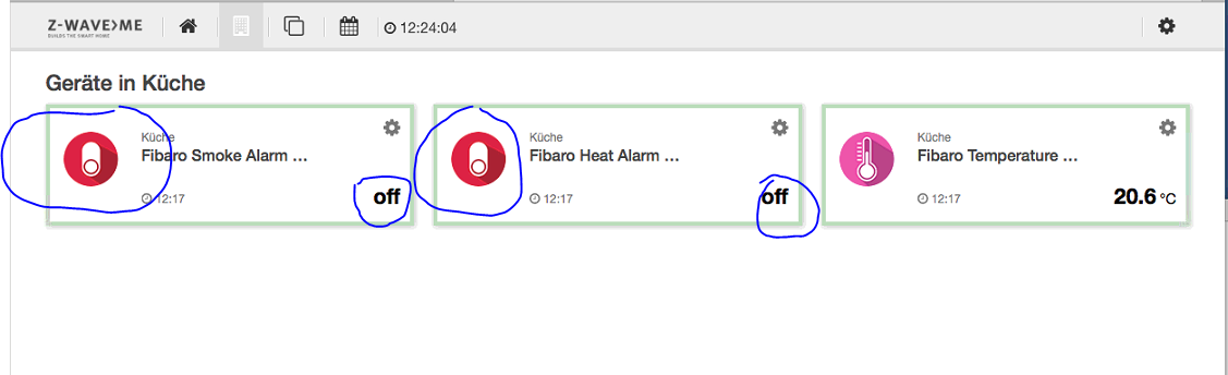

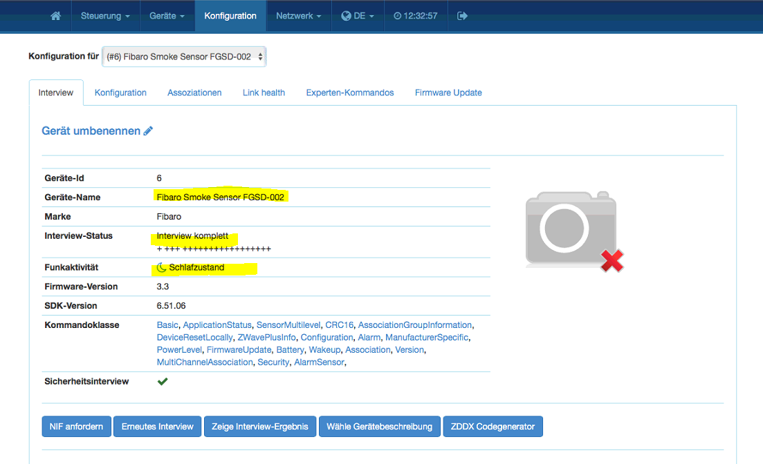

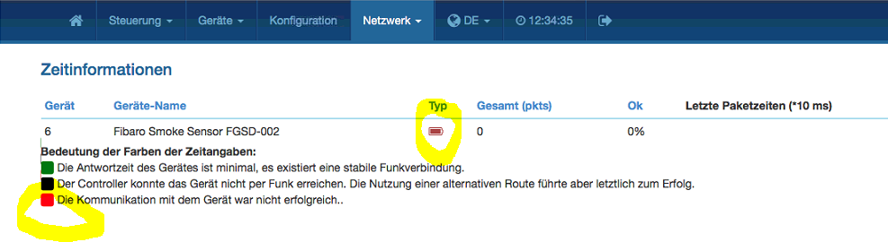

fibaro smoke in z-wave>me includiert, scheint NICHT OK, da er "rot", also OFF dargestellt wird. durch einiges hin- und her / excludieren / includieren und unwissendes "testen" kann ich aber sagen..."den hatte ich auch schon mal in "grün" , also ON.
dann durch die experten ui geguckt. dort scheint es, als könne man die notwendigen parameter setzten / ändern ABER immer wenn ich die änderungen auf dem fibaro smoke speichern will, sagt mir die zwave-me oberfläche "...batterie einehit muss erst aufgeweckt werden...". das soll durch einmaliges betätigen des knopfes am smoke erreicht werden, geht aber nicht. das teil
schläft weiter
und ich kann die geänderte konfiguration nicht auf dem smoke abspeichern.
zwave-interview ist komplett
