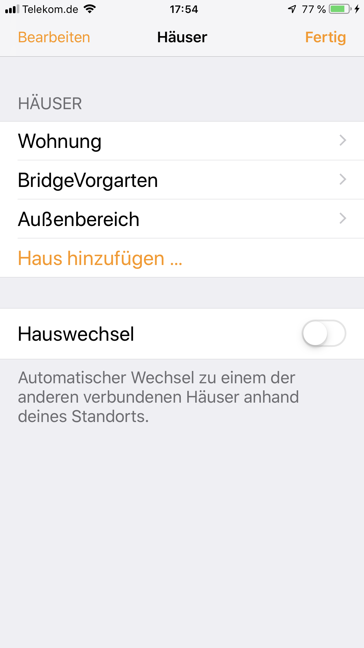

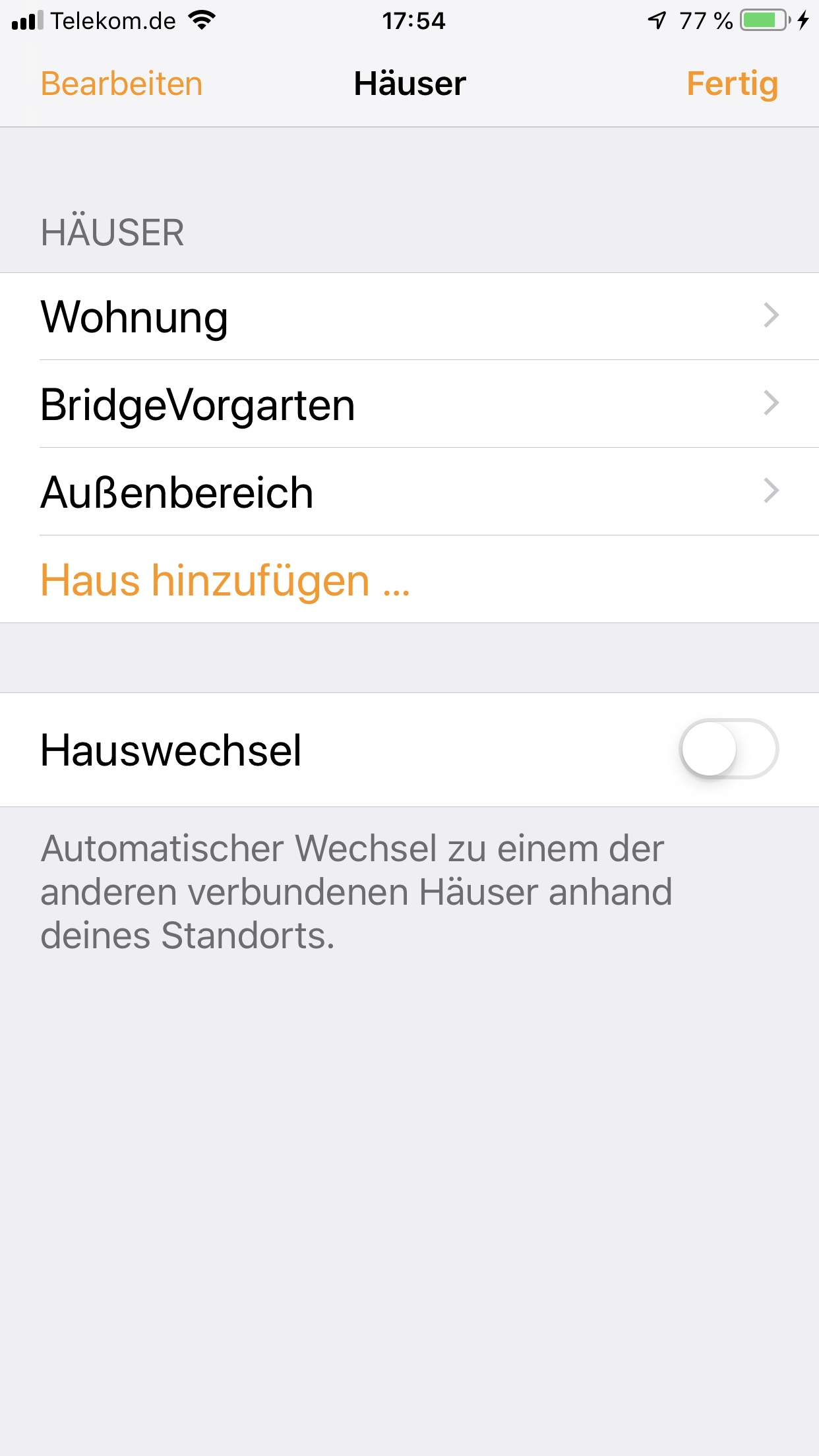

Hi, ich nutze nur eine Hue Bridge..... Aber nochmals zum Verständnis:
Du nutzt 2 HomeKit-Umgebungen? Und in jeder Umgebung befindet sich eine Hue-Bridge?
Oder sind nur die Hue-Bridges in verschiedenen Setups und du nutzt ein HomeKit-Zuhause?
erst einmal Danke für euer feedback.
ich nutze einmal homekit.
homekit "umgebung".
darin befinden sich die Häuser: Wohnung, Außenbereich (Garten) und Vorgarten (leere Bridge).
das nennt sich wahrscheinlich wie torben ( smartHansen ) sagt ... eine Instanz (denke ich, nehme ich an).
die lampen (hue) dich ich auf der Außenbereich hue bridge liegen habe, kann ich halt nicht in dem Berech "Wohnung" ansprechen, die sieht man dort überhaupt nicht. Folglich kann ich auch keine Automatisationen erstellen, die sich aus beiden bereichen zusammensetzen.
ODER kann man vlt. ohne großes Theater hue-leuchten von der einen hue-bridge runter und auf die andere drauf "schuppsen", ohne das ich mit den leuchten an die bridge heran muss (die sind nämlich ziemlich fest verbautund ich müsste mit einem ultra langem LAN-kabel mit der bridge an die außenleuchten, um sie dort neu einzubinden, wobei ich aber den code bzw. die seriennummern bestimmt nirgends mehr habe.
