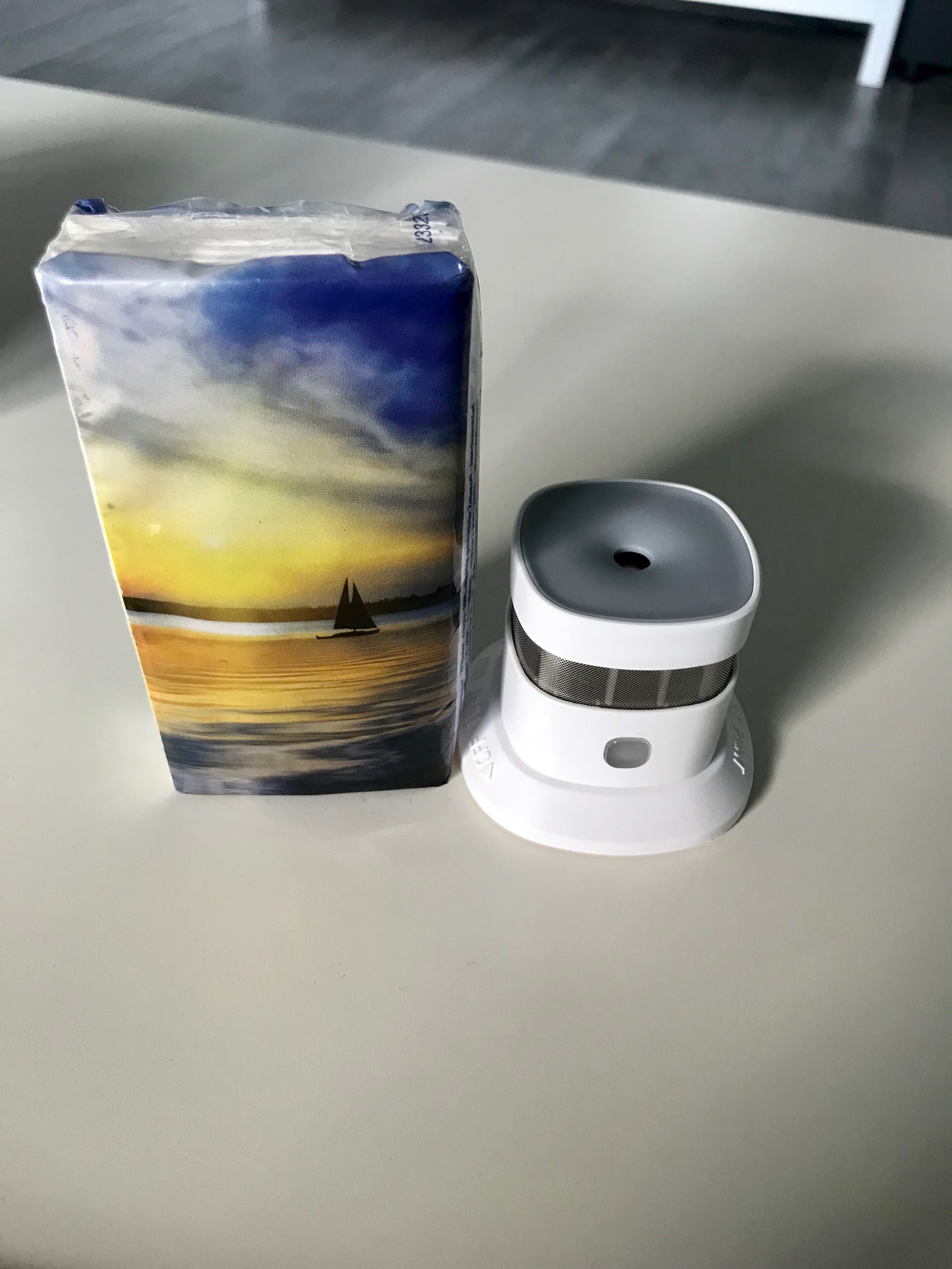

Das es nicht flächendeckend ist hätte ich auch gedacht aber 15cm daneben liegt ein Xiaomi Temperatursensor, der erweitert das Mesh auch nicht aber er hat guten Empfang. 50cm, aber um die Ecke habe ich einen HUE Lightstrip im System eingebunden. Das sollte doch eigentlich nah genug sein? Mir wird wohl nichts anderes übrig bleiben als nochmal eine weitere Birne einzubinden...

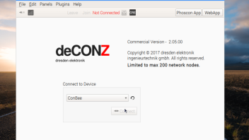

Wenn ich den Weg per VNC gehe um graphisch auf den PI zuzugreifen kann ich DeConz nicht starten. Ist total seltsam, ein Click auf das Icon im Menü bewirkt garnichts. Gehe ich den Weg über ‚Suchen‘ und starte die Anwendung dann lande ich im Startbildschirm von DeConz. Allerdings verbindet sich DeConz nicht mit meinem Conbee Stick und startet die GUI nicht...

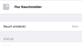

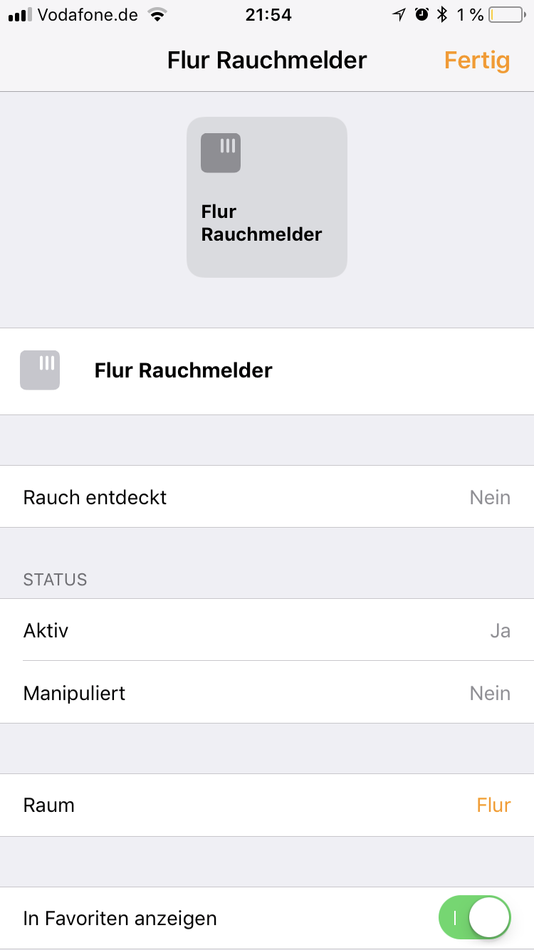

Ich habe eine zweite Installation (SIM Karte) da funktioniert es, allerdings müsste ich da die kpl. Homebridge neu aufsetzen denn diese Homebridge ist nicht in meinem Homekit angelegt und obwohl ich die gleichen Daten verwende erkennt HomeKit die Homebridge nicht... Aber ich schweife vom Thema ab...
