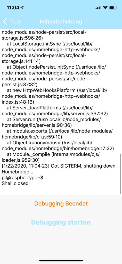

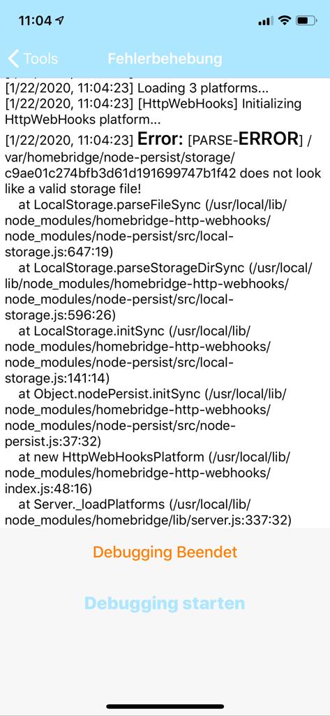

  • Moin, ich habe auf meinen Pi die Homebridge, nach der Anleitung dieses Forums, installiert. Jetzt hab ich aber immer ein kleines Problem und zwar wenn ich die Stromversorgung vom Pi kurz trenne und ihn damit wieder Verbinde, läuft die Homebridge nicht mehr. Es wird folgender Fehler angezeigt

  • Ich sehe immer wieder errors in Verbindung mit dem http-webhooks plugin.

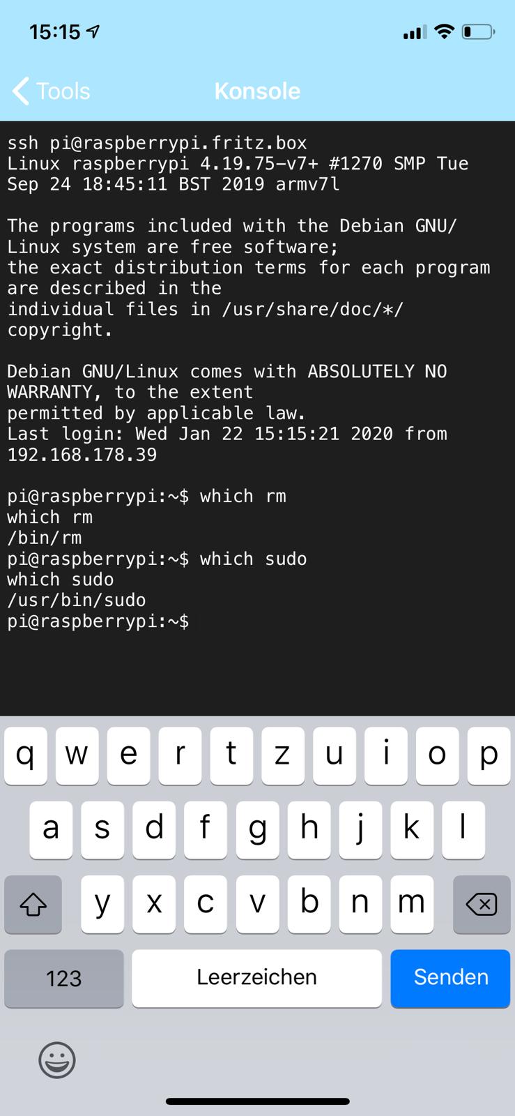

  • WTF? Was ergeben denn die Befehle
    which rm
    which sudo

  • sudo rm -rf /var/homebridge/node-persist/storage/c9ae01c274bfb3d61d191699747b1f42
    Der Befehl, den du da oben eingibst ist richtig. Die Befehle sudo und rm gibt es auch auf deinem System. Die Fehlermeldung -bash: sudo: command not found behauptet, dass der Befehl sudo nicht gefunden werden kann.
