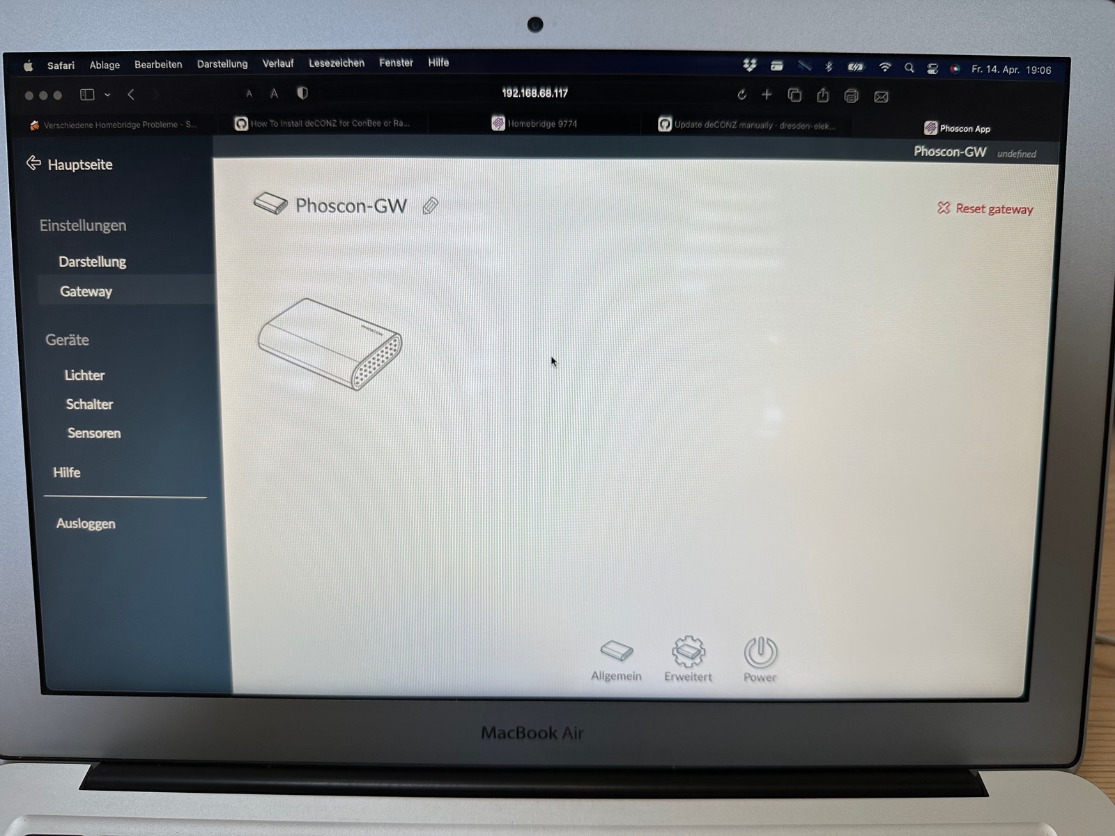

Nächstes problem, Ich kann die Backup Config vom Raspbee Gateway am Macbook nicht öffnen
Ich verstehe nicht was du versuchst zu öffnen? Die Datei heißt "raspbee_gateway_config_2023-04-14.dat" oder so ähnlich und wird einfach so wie sie ist bei Phoscon hochgeladen.
Ja die Datei heisst bei mir so.
Problem ist das mein Phoscon leer ist…
ganzen Pi neustarten mit sudo reboot.
Leider kein erfolg...
Hab schon versucht nach dieser Anleitung
neu zu flashen. Klappt aber auch nicht.
